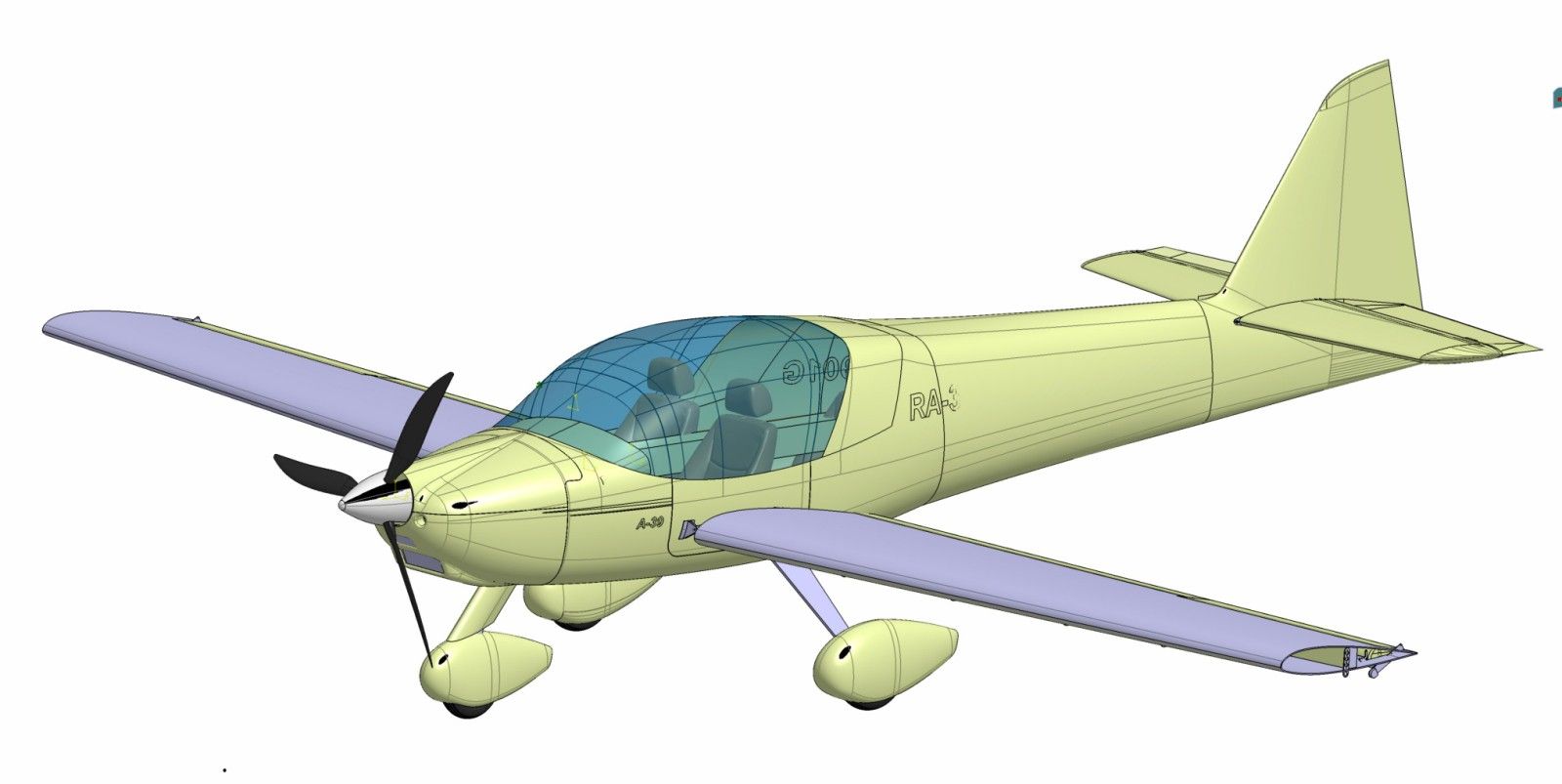

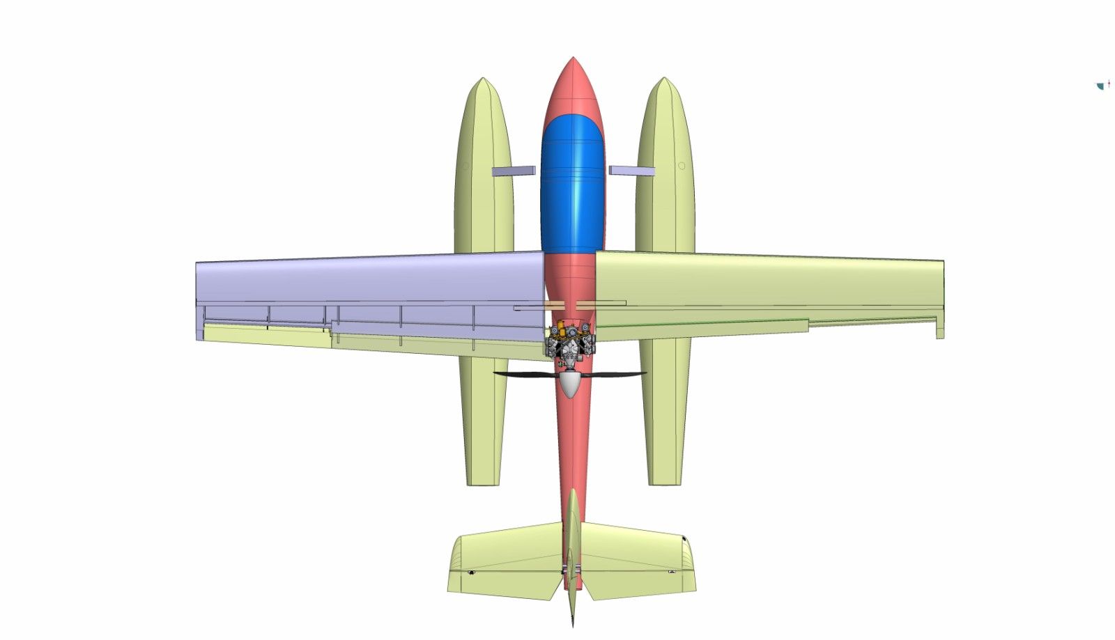

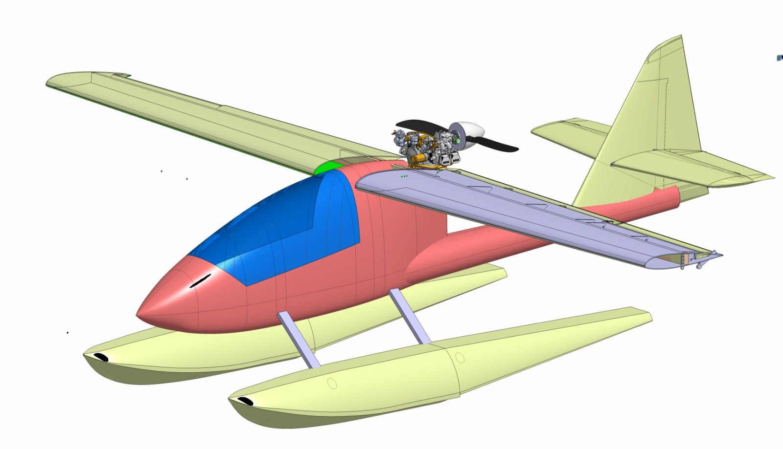

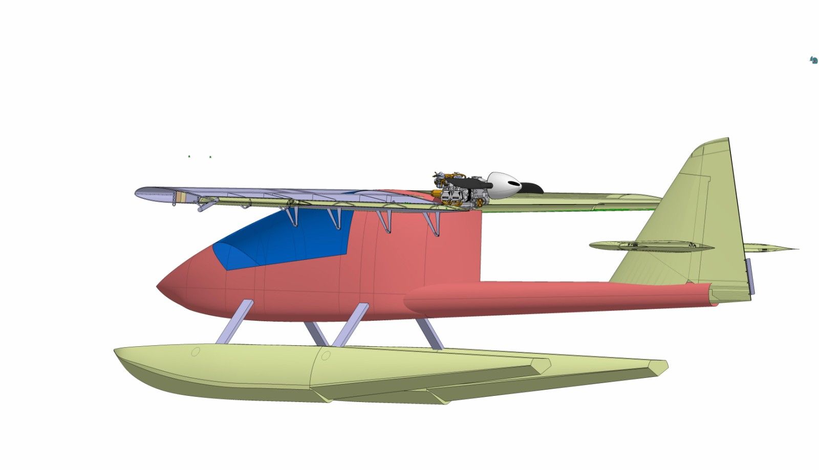

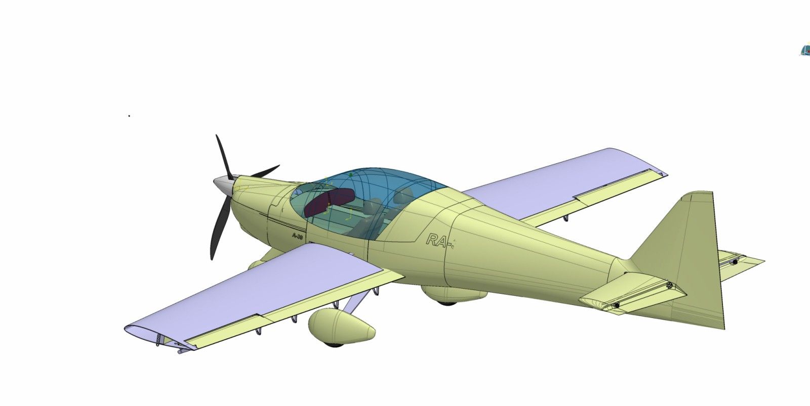

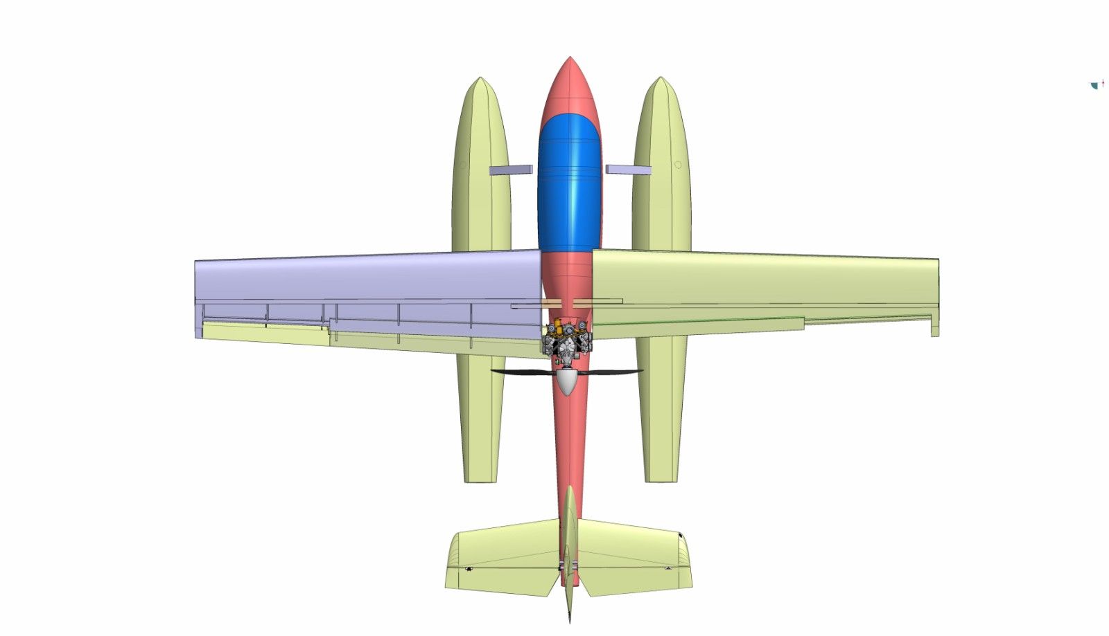

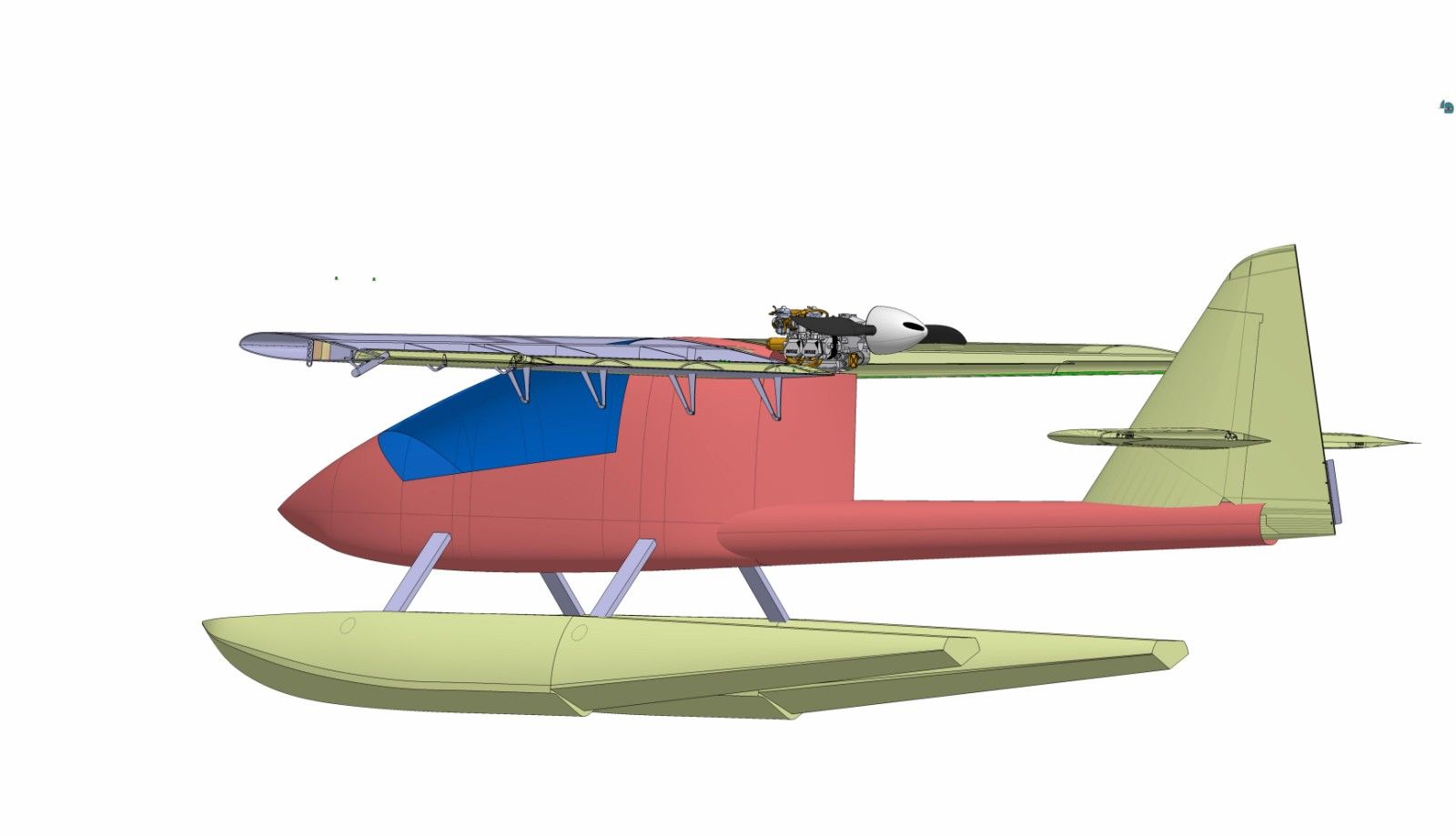

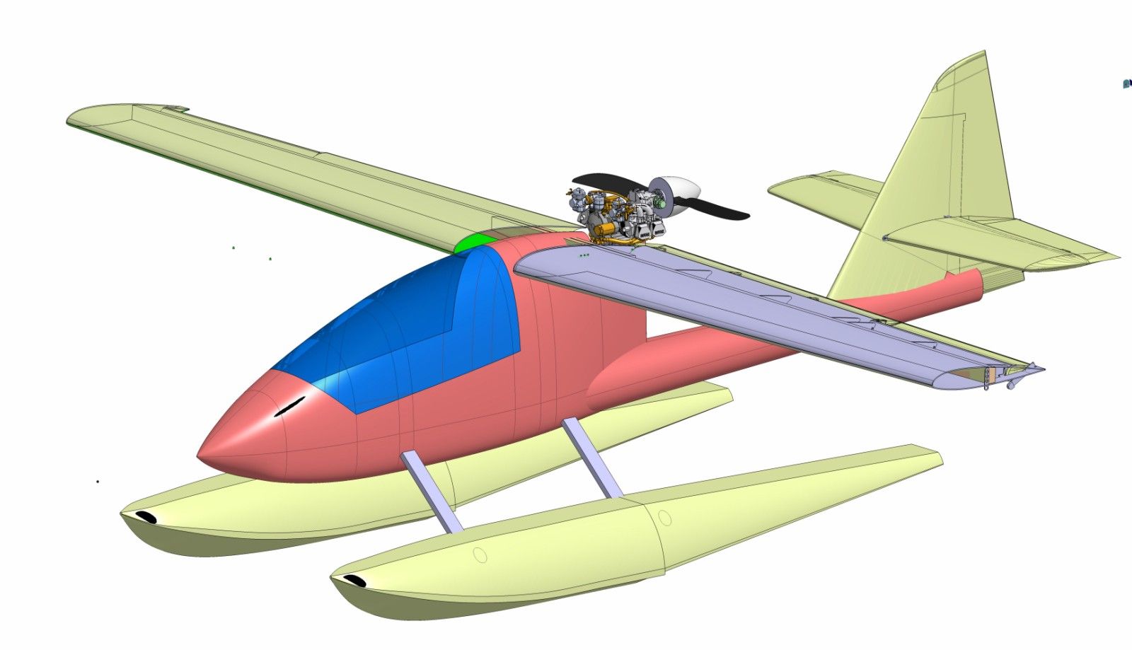

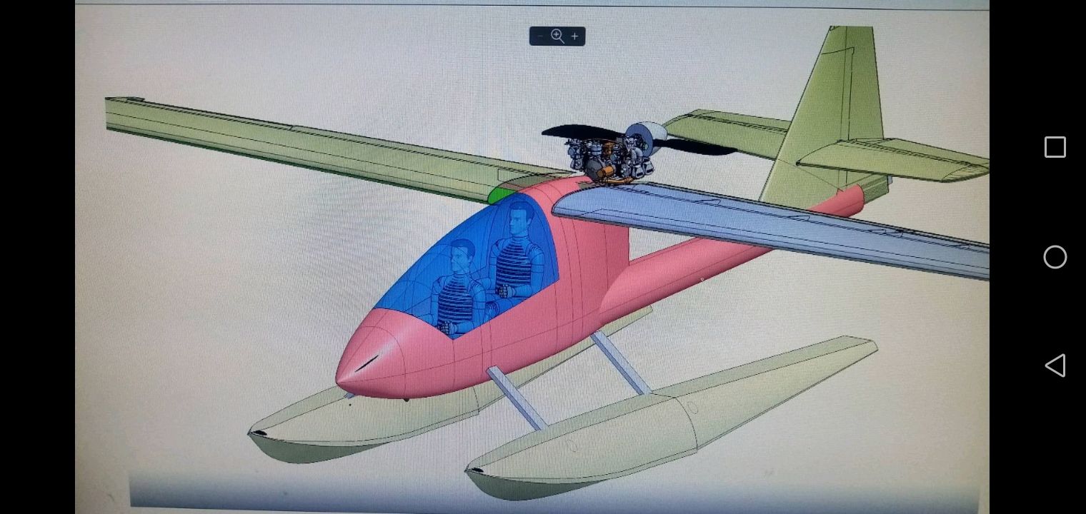

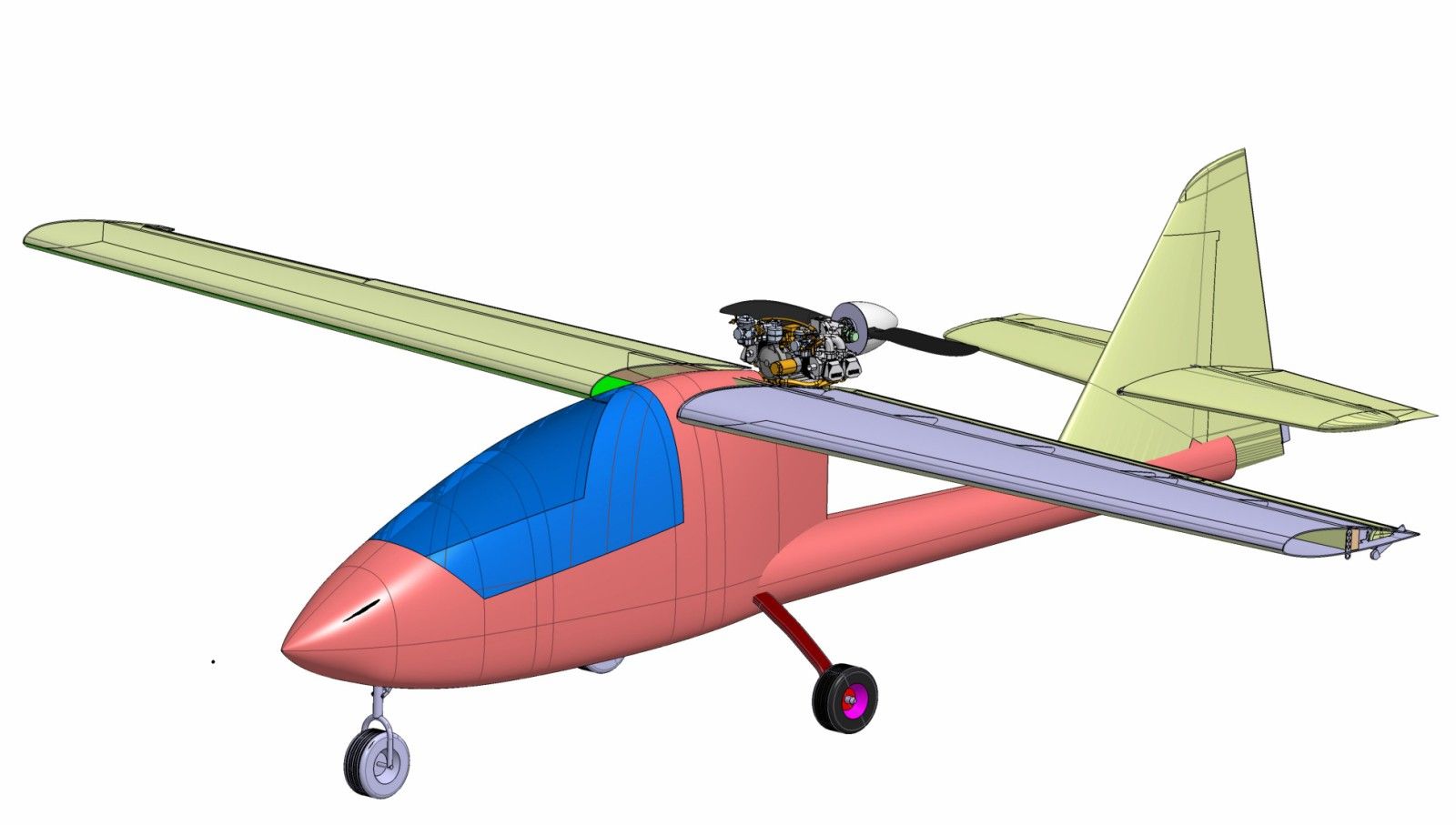

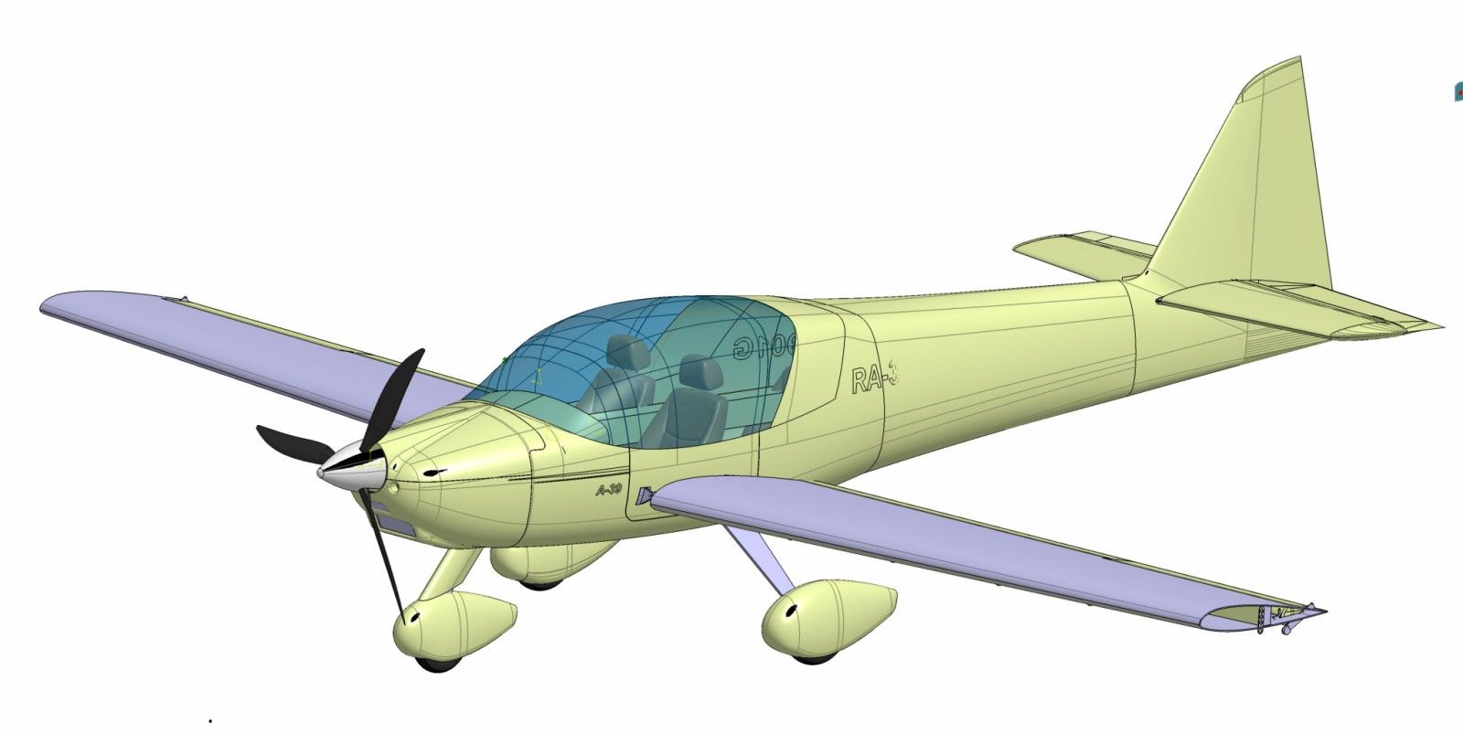

Это фатальная проблема тандемов, покупатель хочет "парту", и его не переупрямить. Если полет по маршруту, то рядом не скучно, как на тандеме, где все сидят в своей клетке, так что это ловушка существующей оснастки, надо делать новую матрицу на фюз, пусть хуже и с меньшим ресурсом, но как хочет покупатель...
Увы это проблема.

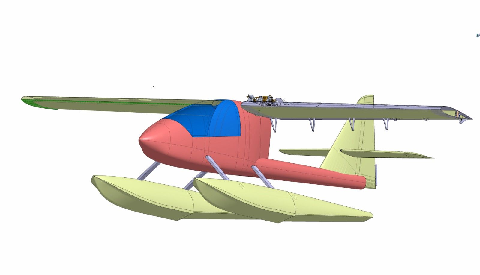

Народ думает, что если есть друг за другом, два рядом сделать нельзя совсем ни как...

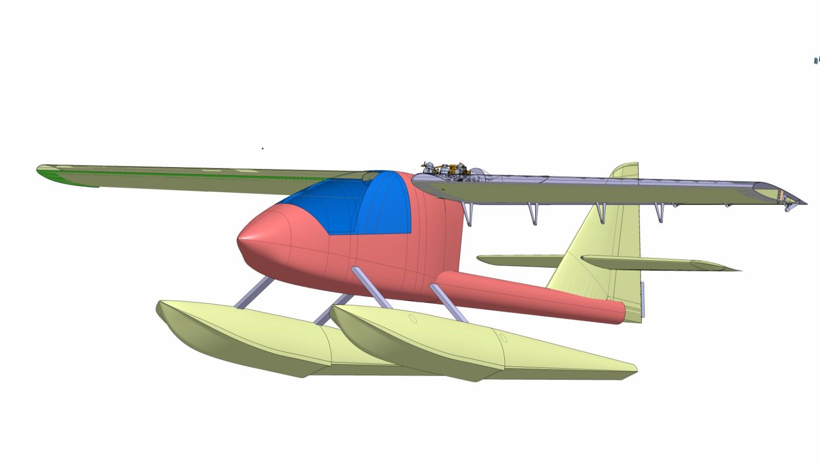

Конечно можно и два рядом, хоть четыре.
Кроме того что сидеть рядом веселее на маршруте, ещё и безопаснее летать с неопытным пассажиром, особенно если управление дублировано. Не редки случаи когда люди, попадая в непривычные условия, теряют самообладание, и пилоту намного проще справиться с этим сидя рядом. Самому уже приходилось весь короткий полёт успокаивать человека. Конечно намного чаще заряжаешься эмоциями от счастливых пассажиров, что тоже приятнее когда находишься рядом.
Увы это проблема.

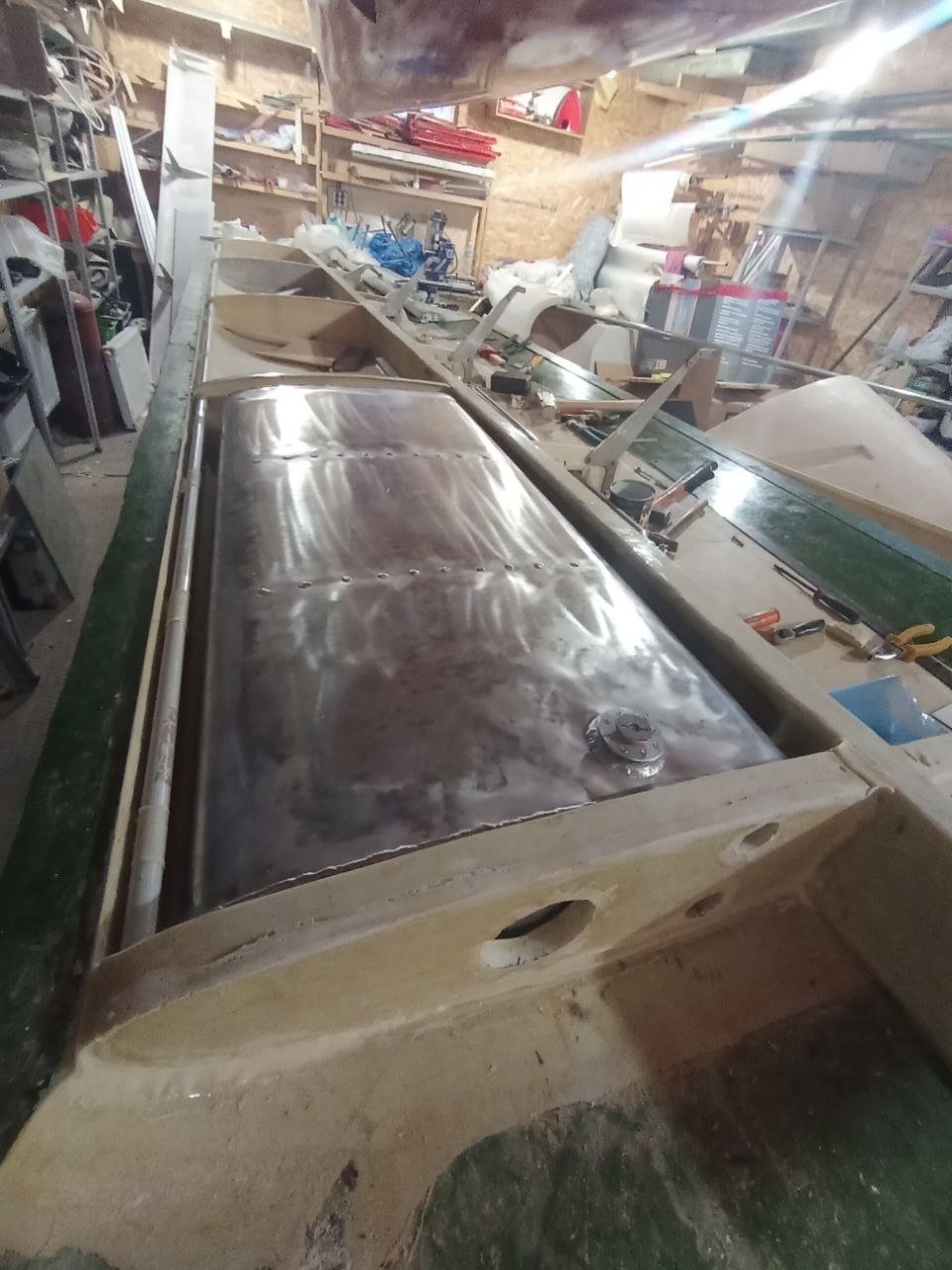

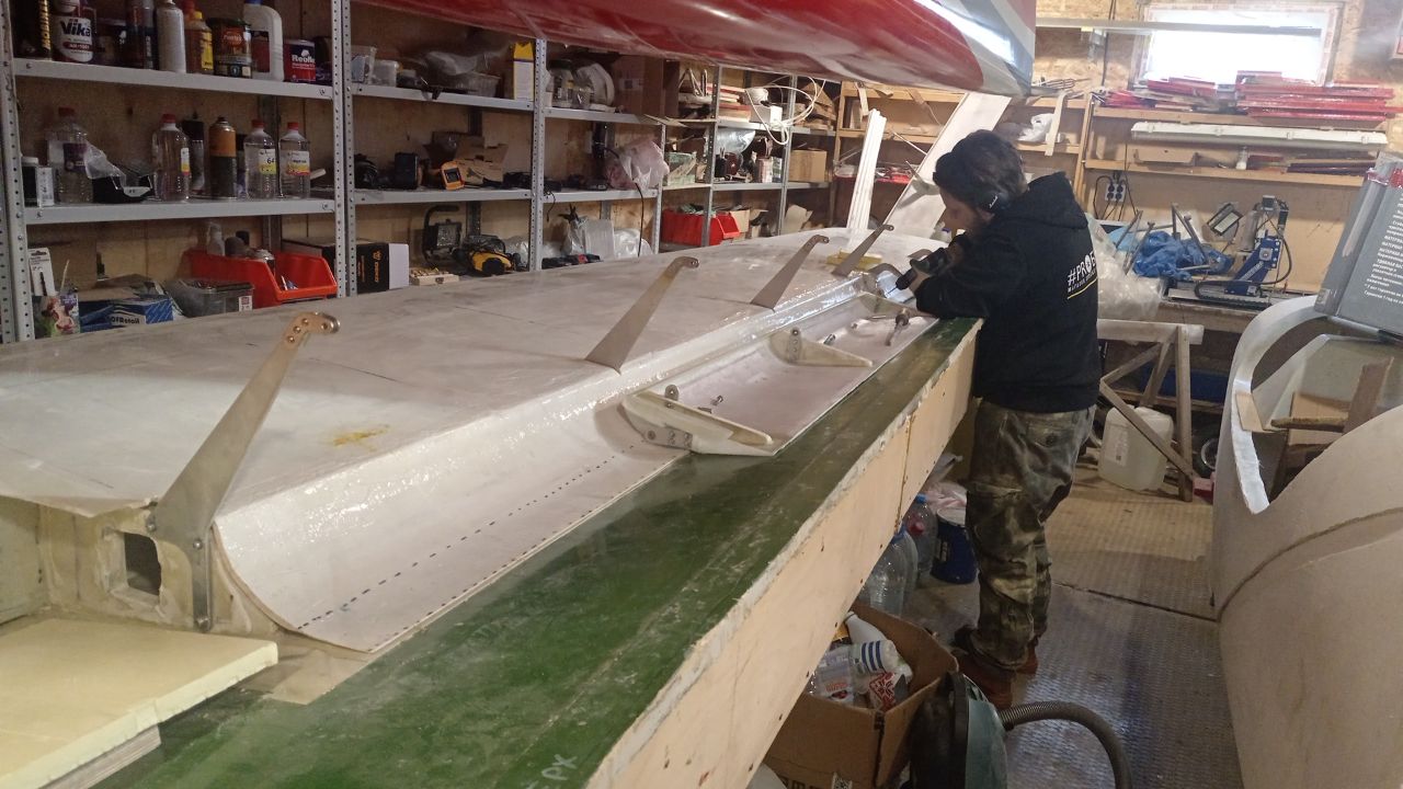

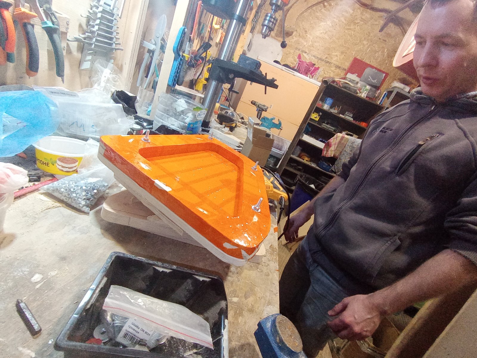

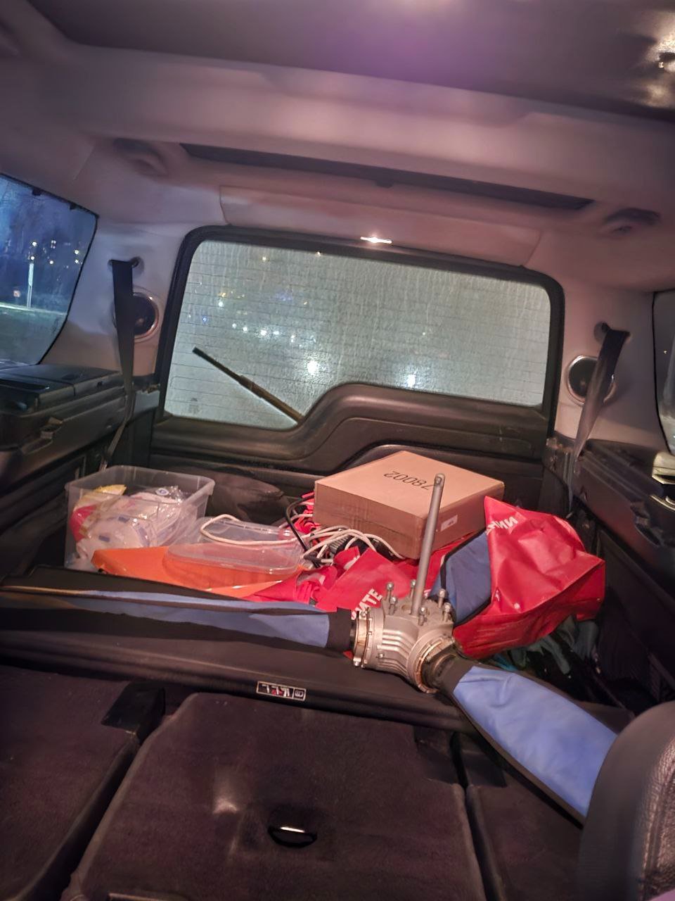

Вот такой подарочек на новый год винт виш).
По работам крыло надо склеивать, подготовка бака.
    157,9 КБ · Просмотры: 259
    131 КБ · Просмотры: 270
    105,3 КБ · Просмотры: 265
    138,6 КБ · Просмотры: 273

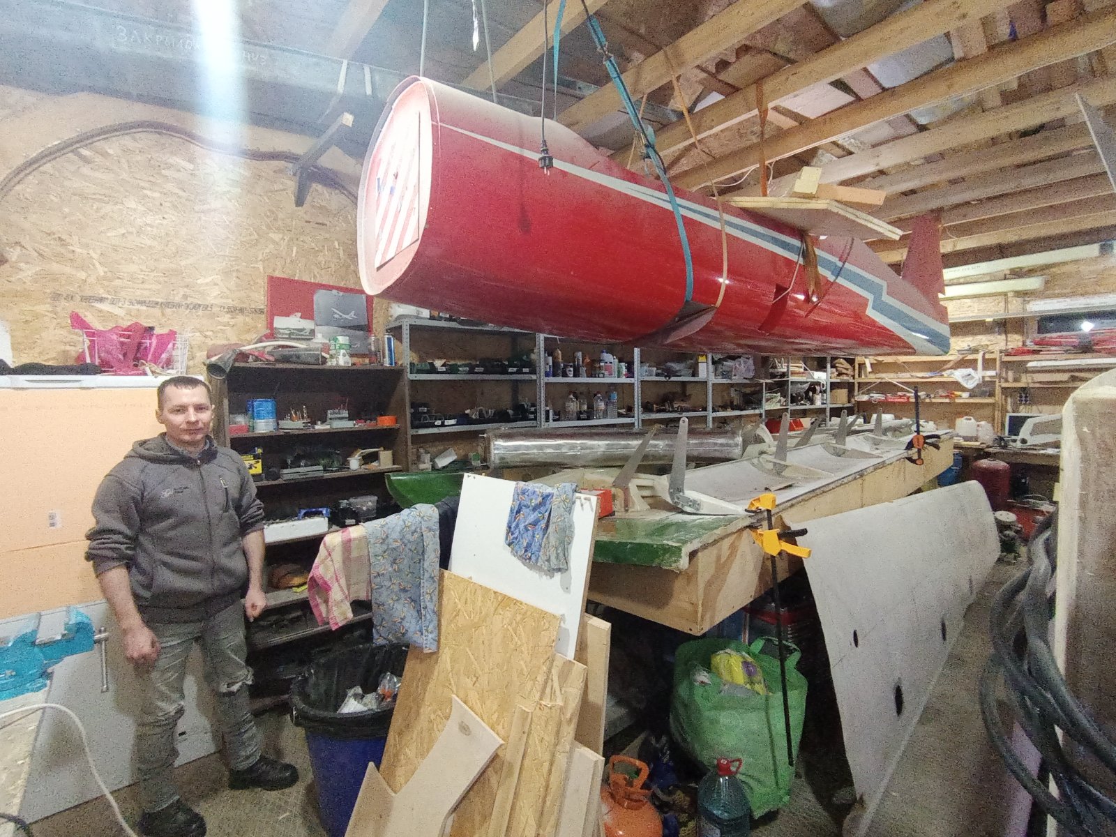

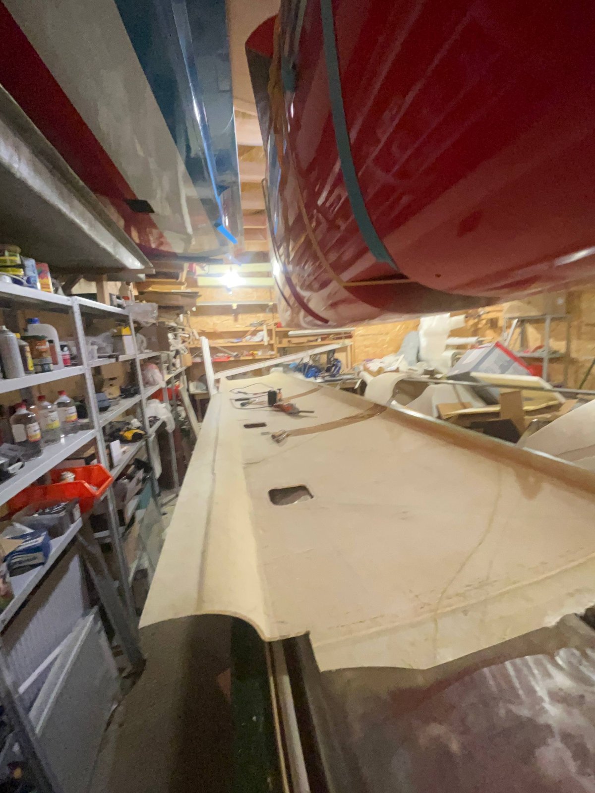

Работаем потихоньку, мороз не помеха.

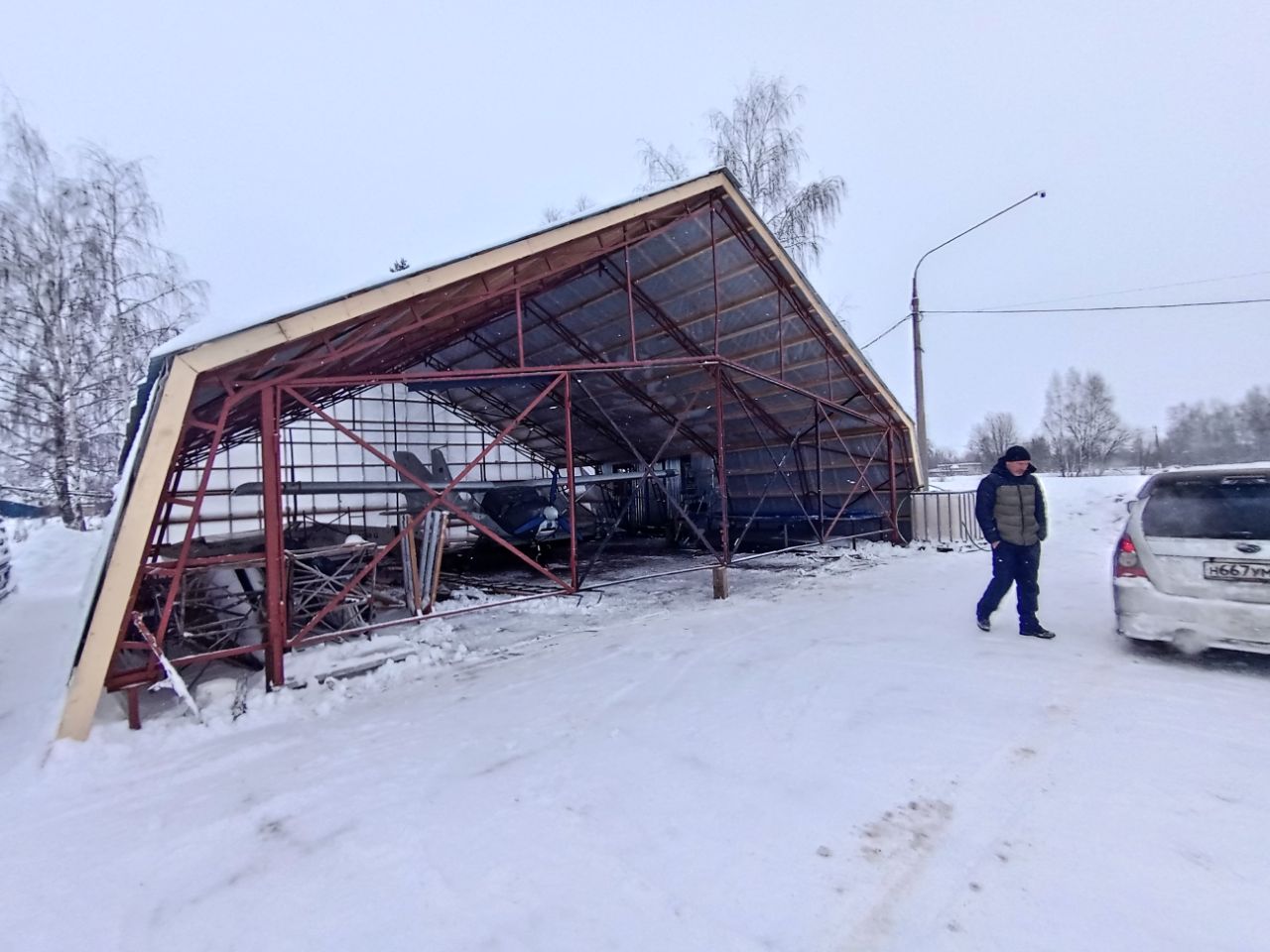

Собираем второе крыло. Перерыв на ангар пол года отъел.
    147,6 КБ · Просмотры: 291
    274,6 КБ · Просмотры: 278
    348,4 КБ · Просмотры: 283
    146,6 КБ · Просмотры: 291
    229,5 КБ · Просмотры: 287
    139,7 КБ · Просмотры: 285
    226 КБ · Просмотры: 288
    153,2 КБ · Просмотры: 279

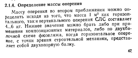

Алексей, сколько у вас кв.м оперения весит?
Очень много, оно сделано из условий тнхнологисности и эксплуатации (лед, снег, тыканье отвёрткой и скребком).
Примерно 4..5кг за метр квадратный.
Не забываем про противофлаттерные грузы это ещё процентов 20 от массы.
Увы реальный опыт суровой эксплуатации накладывает свои требования. А вот с тканевой обшивкой раза в 2 можно сделать легче (задняя часть легче, и свинца меньше) . Но вы получаете особенности в эксплуатации.
Есть ещё интересная методика расчёта, ставящая общий вес планера в зависимость от веса задней кромки руля высоты...
Для СЛС (СВС) оперение всегда перетяжелено относительно расчётного. По конструктивным и эксплуатационным соображениям.

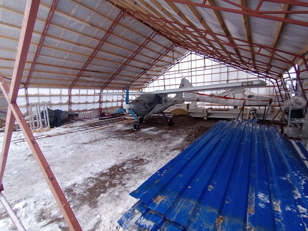

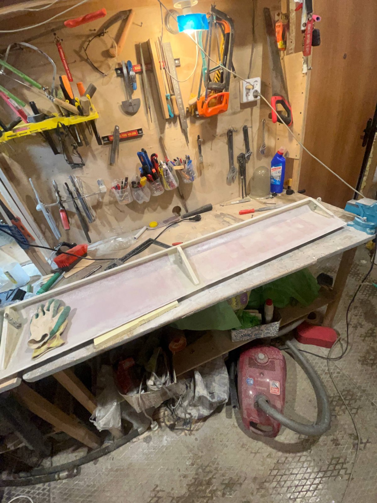

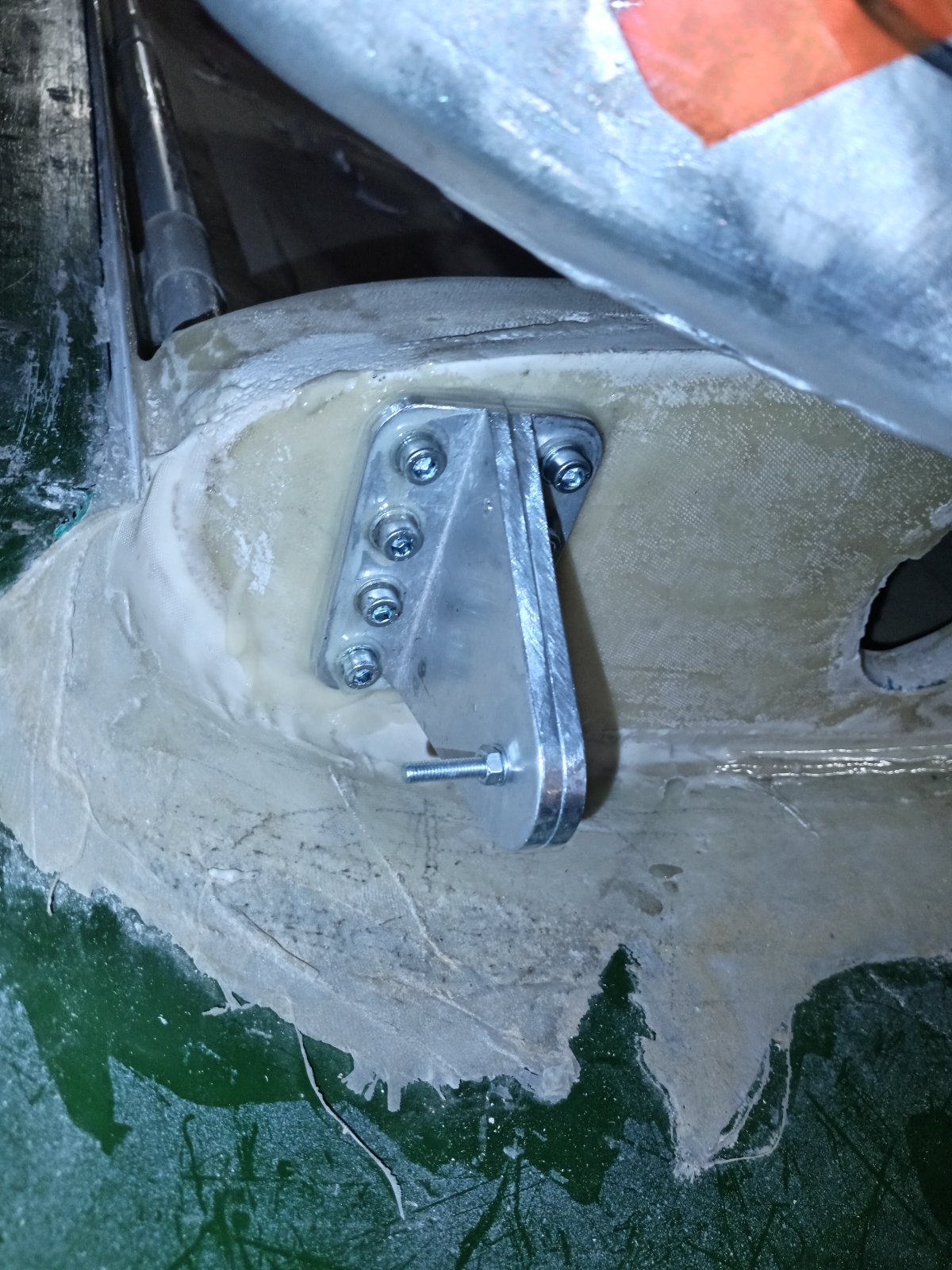

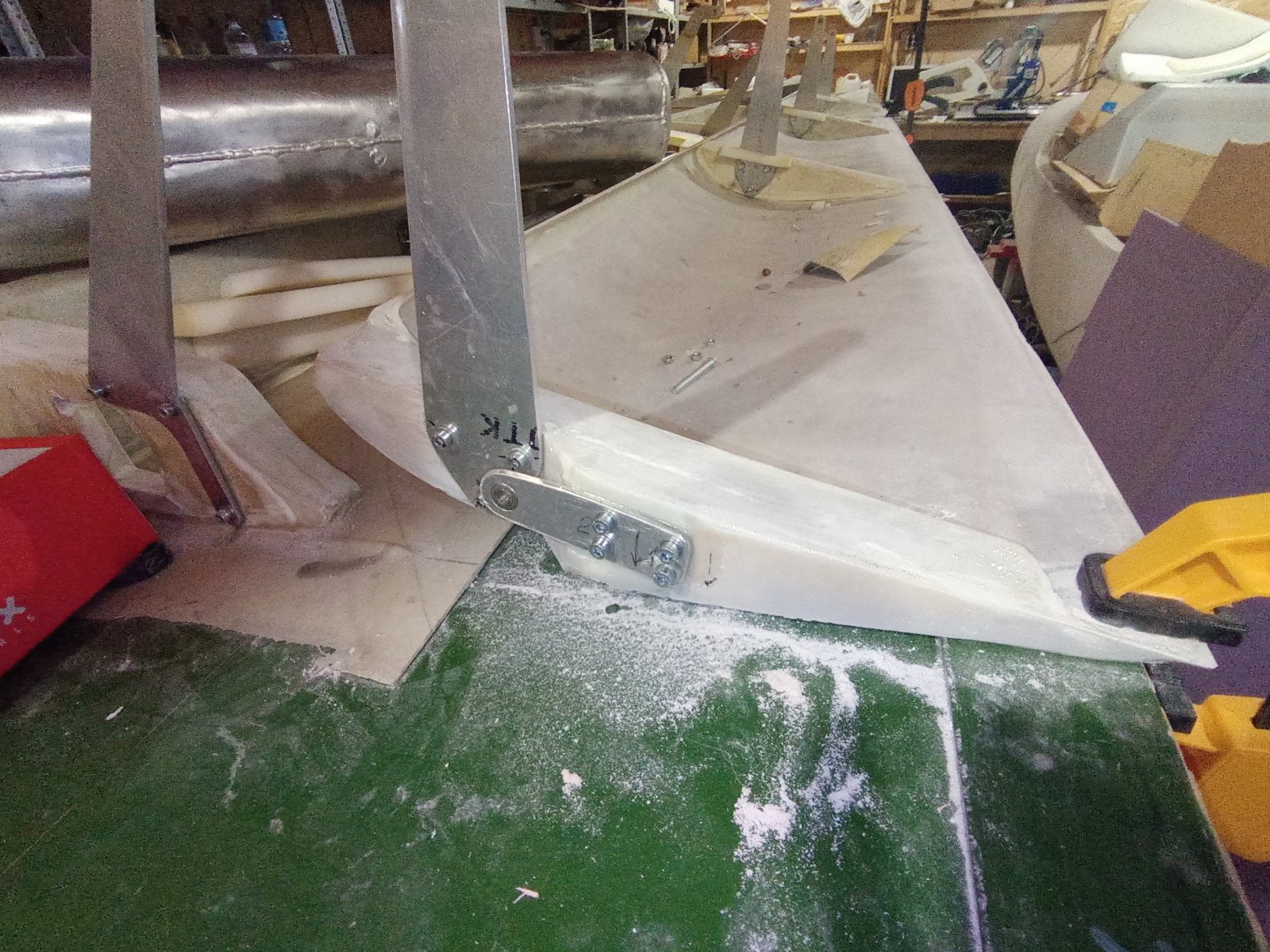

Продолжаем работы, ангар капитально отвлек конечно.
Сейчас восстанавливает темп.
Второе крыло готовим к склейке.
    326,9 КБ · Просмотры: 246
    471 КБ · Просмотры: 237
    436,2 КБ · Просмотры: 191
    440,3 КБ · Просмотры: 189
