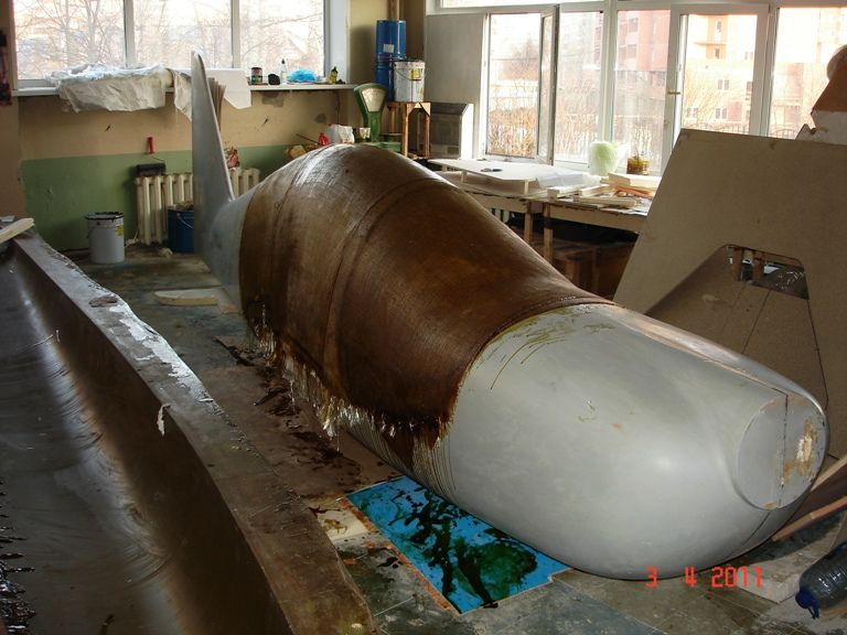

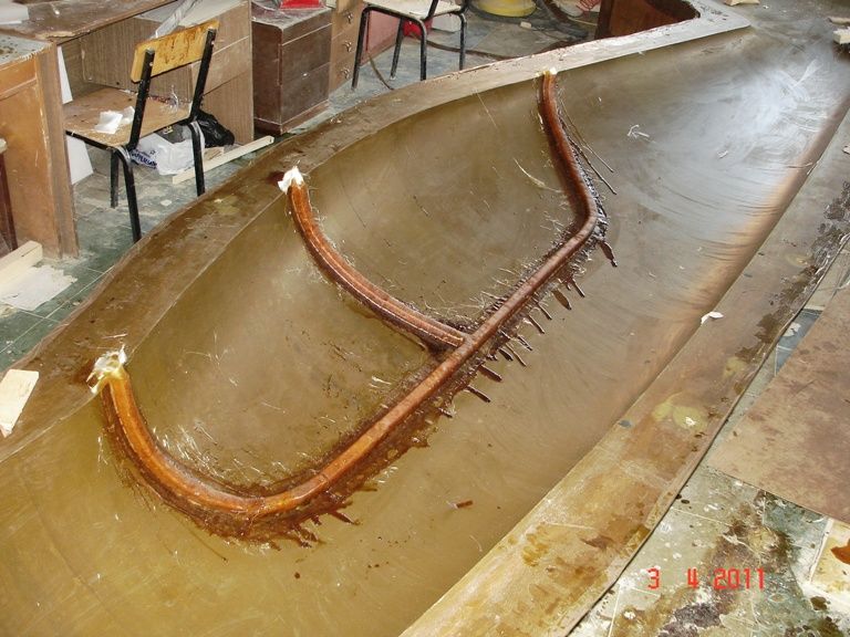

Сегодня занимались оснасткой на фонарь.
Сделали матрицу переходную к болванам для формовки стекол.
И половинку скелета на болван рамки фонаря.

Да, обрастет "мяском", не зря я шпаклевки столько купил.
радиуса, тоже выростут.
Но сначало надо будет выклеить левый скелет рамки и затем их между собой склеить, тогда, можно и шпаклевать.
на заднем плане рядом с фюзеляжем заготовки на оснастку стойки шасси?   ))
да, начали оснастку на основную стойку делать.
Будет пуансон и матрица сбалчиваться и зажимать основу стойки (моно слой 30 мм (около 60 слоев)Т-25 под 0), а затем обматать 20 слоев Т-10 под 45.
А что интересно не так?
