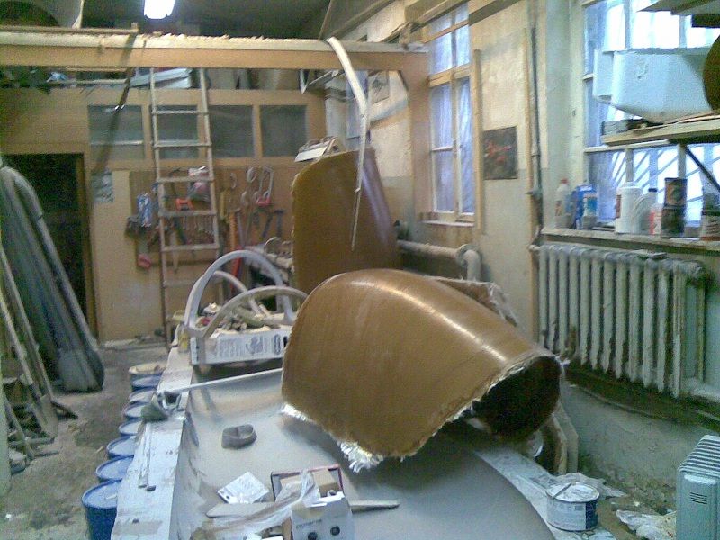

Закончил болваны для стекол фонаря и болван рамки фонаря, теперь матрицу рамки фонаря делать.
Потом половинку капота, потом половинку РН,
и только потом корку фюзеляжа.
Рассчитываю на зимнии каникулы сформую фюзеляж.

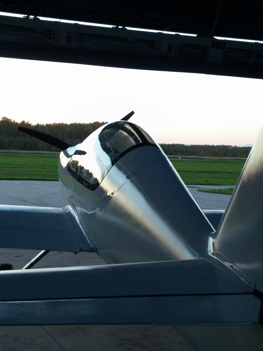

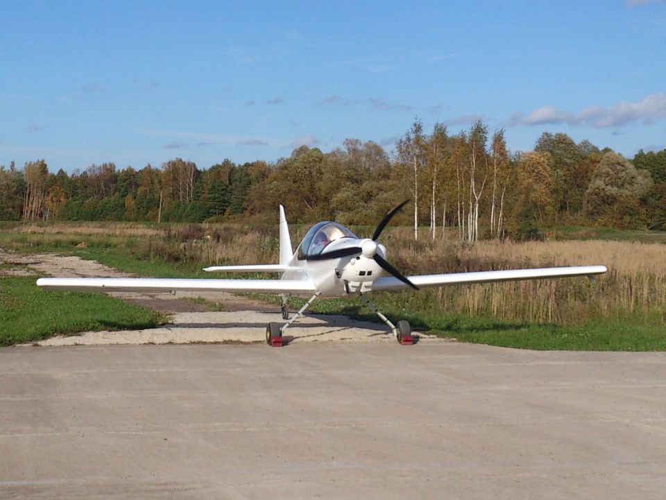

Добавлю пару фоток.
1. опробование двигателя
2. перед закрытием ангара
