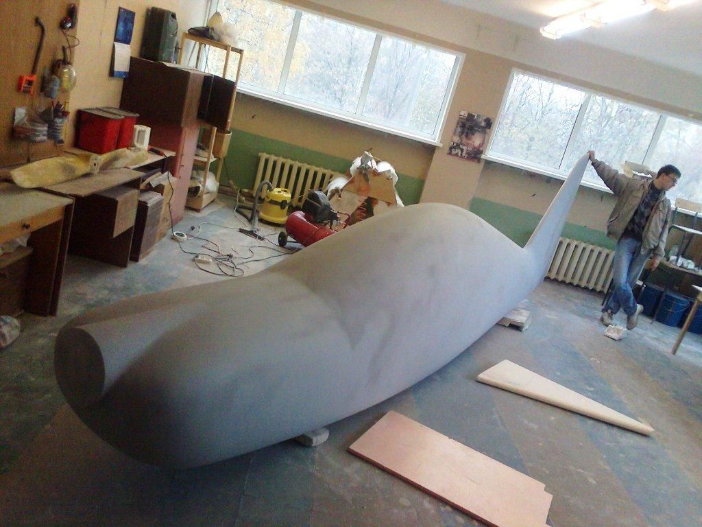

Скоро сказка сказывается - не скоро самолет делается...
__________________________________________________

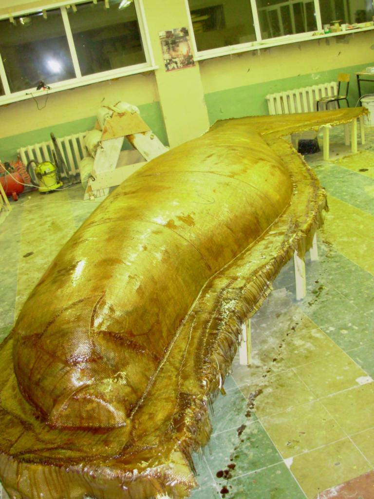

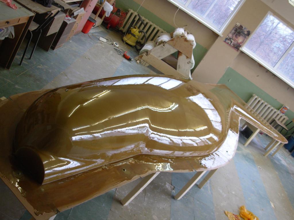

Болван уложен в опалубку и покрыт слоем смолы с цементом:
    91,8 КБ · Просмотры: 197

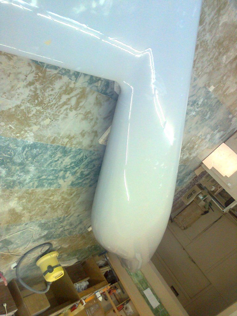

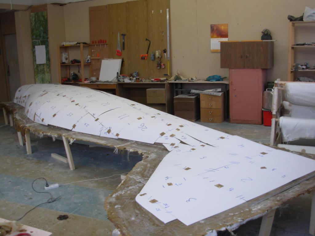

Поверх двух слоев "гелькоута" уложен один слой стеклоткани:
    81,9 КБ · Просмотры: 217

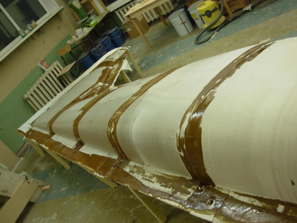

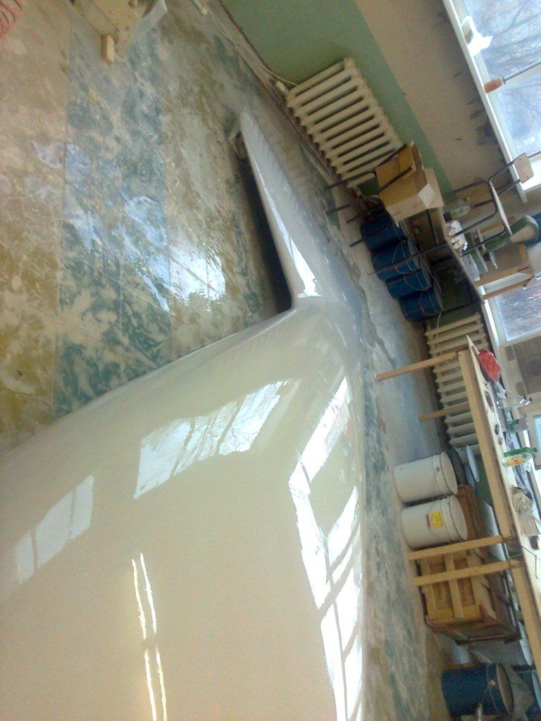

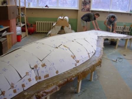

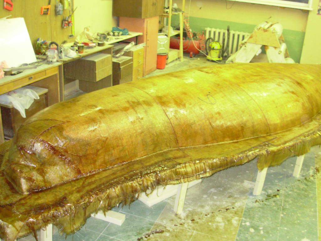

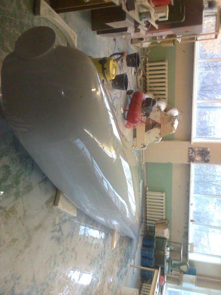

Финансирование обламилось, но всё равно дела идут потихечку, заложили сэндвич в матрицу, осталось только песочницу сделать и можно будет с другой стороны матрицу снимать
    67,6 КБ · Просмотры: 191
    23,2 КБ · Просмотры: 193
    103 КБ · Просмотры: 202
выглядит просто ужастно, потратили рулон Рагожи(около 4 тыр. и 2 бочки смолы 5тыр + пенопласт 500р. Итого тока 10 тыр на половинку матрицы, очень дорогая технология.
    108 КБ · Просмотры: 221
