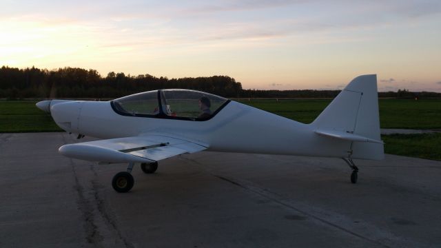

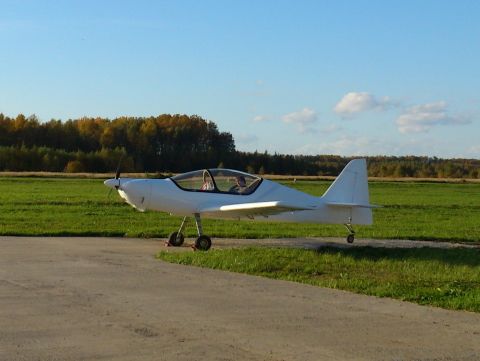

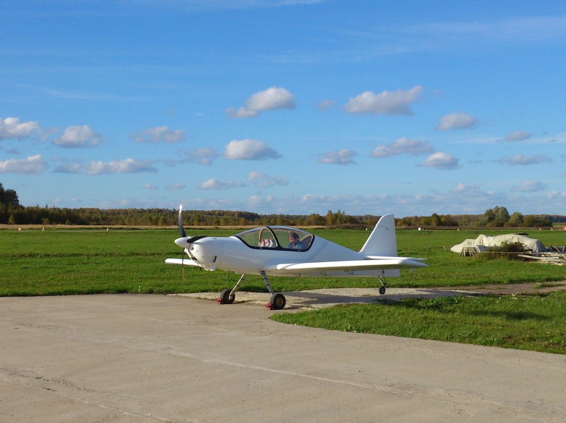

Ох ребята работку вы провели! поздравляю. красив получился красив. Думаю что и летать будет красиво! Мои поздравления. Очень рад что довели проект!
Это  ещё  только  2/3  дела  нужно  облетать  и  настроить аэроплан , как говорится до  кондиции.  Постройка  дело сложное .  Удачи  в  облете.  Иван  поди  полетит? Повнимательней.
Поздравления. Аппарат красивый.
А всем, кто задумывается про стекло и углепластики повод задуматься: НУЖНО ЛИ?
Восемь лет. Коллектив. Матрицы.
Как сказал сильно поумневший Леха, отряхивая налипшую эпоксидку: " Никогда не делайте пластиковые самолеты".
И это правильно и справедливо. Уважаю.
Серьезно и без стеба.
Удачи.
И еще: мал посадочный угол.
У меня он около 11 град.
Тут придется тормозить всем чем можно, и все равно скорости будут приличными на посадке.
Если не секрет ,что получилось с цетровкой ?
Можно ли поставить более тяжелую СУ?
Будет ли вариант с убираемыми колесами, как планировалься изначально?
А сами смотрите: кабина от проекта сдвинута вперед.
Ротакс легкий, его уравновешивает пилот, а за ним еще куча тяжелого всего.
Так что народ обязан бороться с задней центровкой.
Надо гонки, как на украине патриот против аэропракта, устроить с Коршуном. :craZy
спасибо за поздравления, очень приятно!
при крайнем взвешивании центровка с одним пилотом, составил с пилотом 110 кг в задней кабине 25%
с двумя пилотами, 110кг в задней и 75кг в передней 22%
Скучно, я работал с Валентином но в проекте Коршун уже не участвовал, тут и без соревнований всё понятно,
Два самолёта с одинаковым взлётным весом, различия в крыле и силовой установке. На одном стоит высоконесущее (с большим сопротивлением) крыло 912 (100сил) +ВИШ, на другом сопротивление чуть меньше но 912(80сил)+ВФШ, тут сравнивать нечего. С одинаковыми моторами и винтами у Коршуна нет шансов по скорости, Аэропракт быстрей. При этом по длине разбега и грузоподёмности Коршун победит.

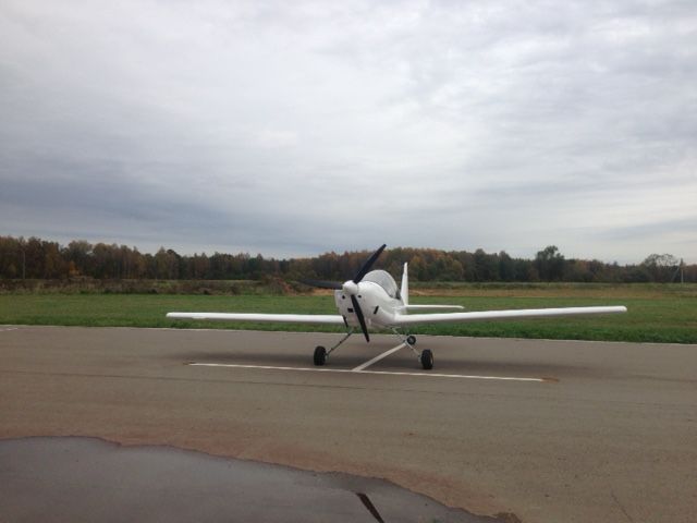

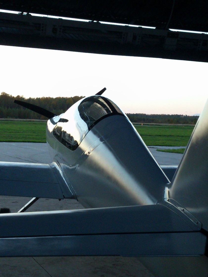

Кстати  спассистему  установили?
Спас система стоит.
Фото посмотрю завтра ( на телефоне нету).
Алексей, примите скромные поздравления! Очень за вас рад!
Можно сразу вопрос. Какими образом разведены стропы спас системы?  Смотрю просто, у вас канал выведен к основному лонжерону, а дальше не понятно.
