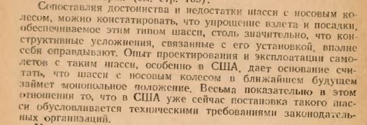

До ВОВ большинство самолётов были с хвостовой опорой
Взлет и посадка в воину производилась на летное поле, мы сейчас летаем с полосы шириной 18 м, а иногда и меньше.
Тем не менее в воину было очень много небоевых потерь связанных как раз с особенностью заднестоечных ехать не туда в условиях бокового ветра.
Опыт применения переднестоечных самолетов пришел после войны. Задняя стойка сохраняется только для любителей ретро.
На тандеме научится конечно можно, но это будет в среднем по часам больше, а значит дороже.
    25,7 КБ · Просмотры: 169
