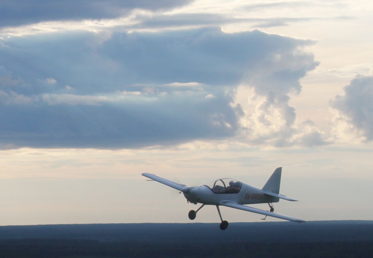

Аэропракт А-41
Получилось сравнить два двухлопастных винта и один трёхлопастный.
Замер тяги на стопе. 80л.с.
Казанский винт 2 лопасти 5400 тяга 120кг потрясающий звук как на Ту-95
Самарский (Авиаспектр)   2лопасти 5100 тяга 157кг
Самарский (Авиаспектр)  3 лопасти 5100 тяга 180кг
в полёте
Казанский  винт 2 лопасти в полёте звук более мягкий максимальная скорость 210км/ч
Самарский (Авиаспектр)   2 лопасти  максимальная скорость 220км/ч
Самарский (Авиаспектр)  3 лопасти максимальная скорость 200км/ч перекручивает обороты.
Удивила большая относительная толщина лопасти на Казанском винте процентов 12-15. Может от этого и звук. Показал себя очень эластичным обороты на стопе и на скорости 250 практически не меняются.
А ещё удалось окончательно убедиться, что двигатель с поплавковыми карбюраторами нельзя использовать на пилотажном самолёте, да и вообще в качестве авиационного.
При энергичном выводе из горки (45 град.) движок начал вставать и плеваться бензином. Планы на выполнение бочки в этом же полёте тут же улетучились.
Самолёт хорош - летуч и управляем, но нужен двигатель!

ещё фото

  Парни, а почему ПВД на правой консоли?, ведь оно обычно на левой, и это кстати совершенно не случайно. 😉
На А-27м справа и на а-33 справа, вот и тоже сделали справа ПВД.
Сейчас обтекатели колес начал делать, надеемся получить скорость 230км/ч в горизонте, пока 220 на 80л.с.
Пока это самый быстрый самолет в России с таким мотором иинеубираемым шасс.
Задумка есть спроектировать убираемые шасси, обычно это дает +20км/ч относительно шасси в обтекателя.
Т.е. 250км/ч на 80л.с. и на 100л.с. будет 250х(100/80)^0,5=280км/ч в горизонте.
Единственное дороже будет. А если ещё ВИШ поставить...
В связи с тем, что сопротивление самого самолета маленькое, то шасси очень сильно влияют на аэродинамику всего самолета.
