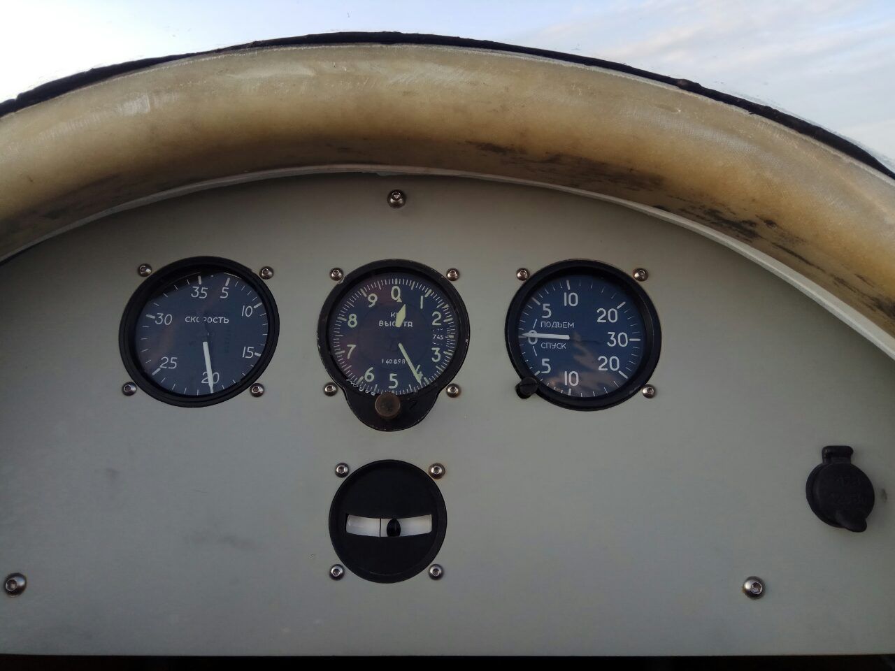

aleksandrd сказал(а):
когда зашкаливает, как-то не по себе становится,
Тогда уж и на скорость смотрите. От скольжения страшно на малых скоростях. Да и шарик в передней кабине правее "кажет".

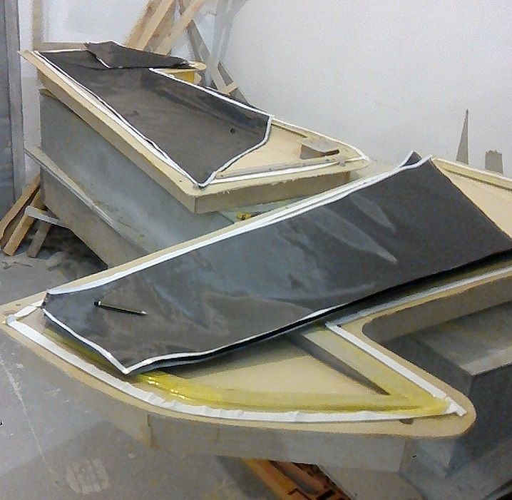

Подготовка к формовке.
    78,8 КБ · Просмотры: 157

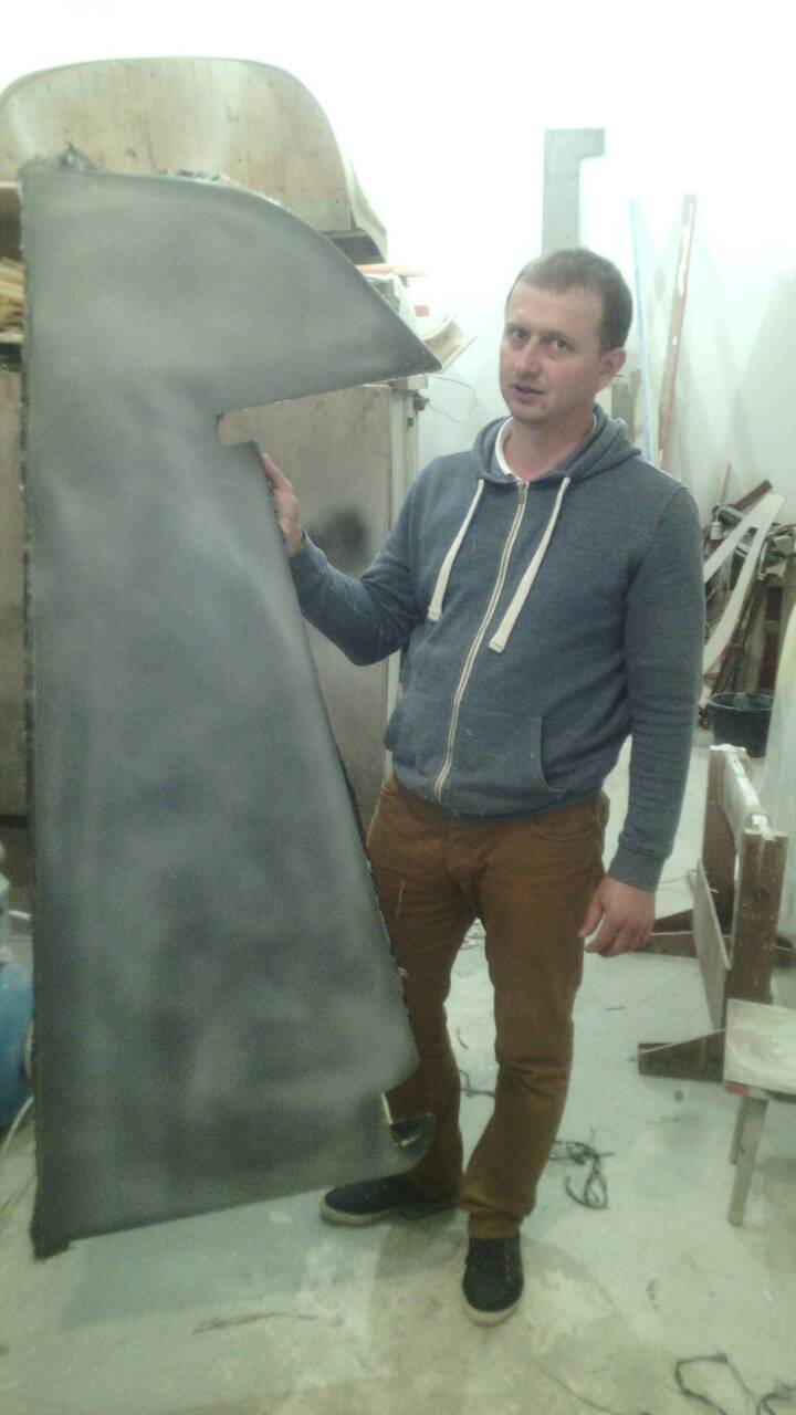

Оболочки готовы, формовка это быстро, когда оснастка есть.
То, что он серый это грунт, который ложется в матрицу перед формовкой, чтоб смола на воске шариками не скатывалась и не повредить воск. (Да я знаю про всякие другие разделители и умею ими пользоваться).
На фото Иван.
Размах руля 1,8м это больше чем на 330 экстре.

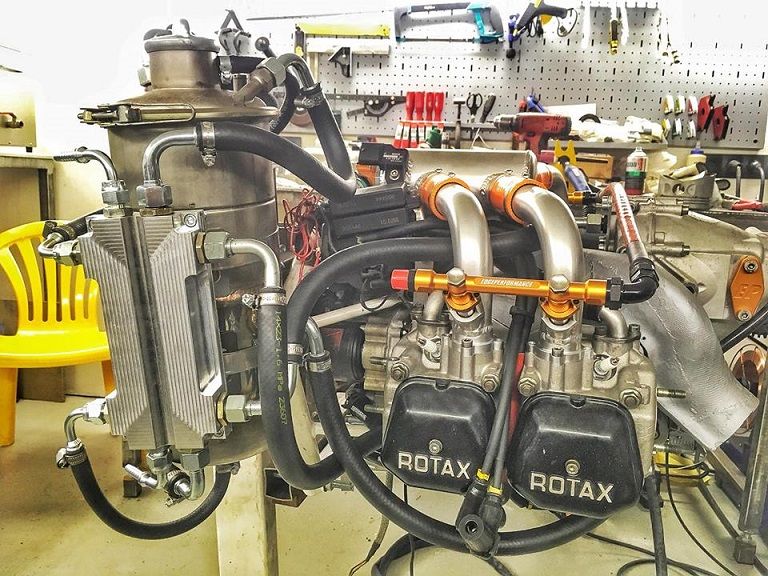

Обновлённый двигатель:
