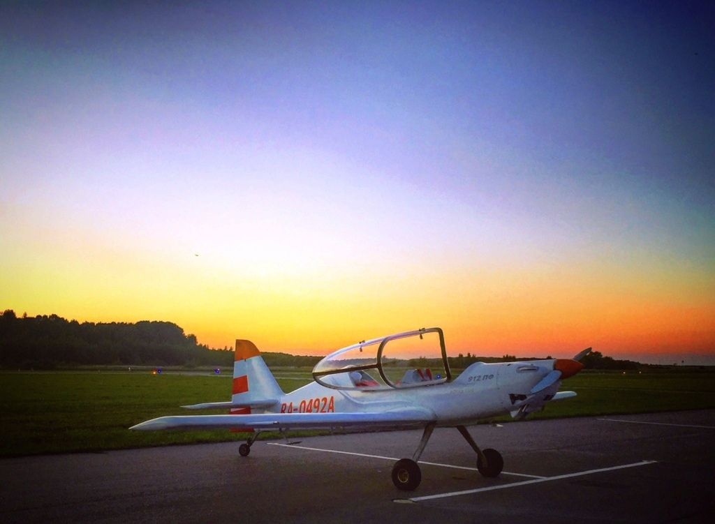

candid, прошу прощения, не знаю как вас по имени, за столь диванные вопросы. Возможно они покажутся не уместны, но всё же, если не затруднит...
1. На сколько удобен такой расход ручки? (где-то, показался несколько маловат).
2. Из видео не понятно на сколько возможна четкая фиксация, так как пилотаж весьма размазан и ни разу не скоординирован (как показалось. Хотя за ручкой вроде идет...)
3. Возможно пропустил про усилие на элеронах. Каково? И по остальным каналам? Про ногу понятно.
4. Создалось впечатление, что самолет сильно тормозит в горизонте, или это обманчиво?
Интересуюсь опять же, не для того, что бы кого-то обидеть, а дабы учесть.
P.S. Ну и в завершение. Из выше прочитанного, понимаю, что вы профессиональный пилотажник, но откровенно говоря страшно наблюдать пробу машины на такой высоте.
Извините, если чем.... Не имел и в помыслах.
Ну и создателям машины с их коллективом, без которого любой создатель ничто. Пусть даже, весь коллектив и есть создатели.
Ребята, дерзайте! Вы создали красивый самолёт. Так доведите его до конца. Внесите изменения с учетом высказанных замечаний, облагородьте и получите продукт. Не бросайте на пол пути.
Всё получится! Стоит только захотеть 😉.
@ Любитель
1.Расход ручки нормальный, мне маловатым совсем не кажется. Виражи не совсем координированные получаются из-за особенностей в разнице левого-правого виража (нога правая напряжена постоянно).
2.Чётких фиксаций не отрабатывалось, да и пилотажа ещё не было - так, проба, привыкание к самолёту. За ручкой идёт без запаздываний, по обоим каналам, за исключением, с небольшими отличиями, правого крена.
3. Усилие на элеронах, особенно на скоростях за 200 никуда не годное - не для пилотажного самолёта, выносные компенсаторы пока мало помогают - отсюда фиксаций чётких может и не быть.
4. Нет, в горизонте не тормозит. Вообще, самолёт довольно разгонист и летуч.
P.S. Проба пока что самая простая - только виражи, спирали, пикирования-горки, поэтому невысоко. Привыкну - полезу выше. Можно и с такими элеронами крутить, если двумя руками, мне привычно.

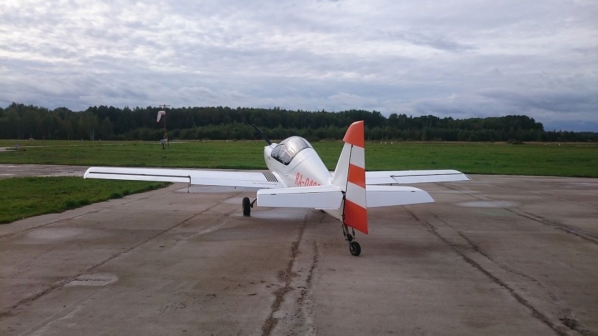

Выше уже говорили об увеличении триммера на руле. Чисто визуально его реально кажется мало на такую площадь.
Не хочу показаться занудой, но увеличение площади лопат с одновременной игрой углов их заклинения дадут хороший результат. Попробуйте 😉.
На правой ноге "висит", с хорошим усилием на педали, прэтому уходит из-под контроля постоянно. Надо "настраивать" самолёт.
Насколько я помню триммер отогнут в право. если его отогнуть влево усилие на правой педали уменьшится либо появится на левой.

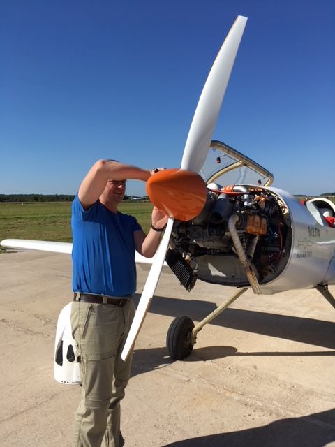

в прошлую субботу подбирал шаг винта. Винт Самарский изменяемого на земле шага 2 лопасти. На 22 градусах перекручивает немного, 24 много и звук срыва. Остановились на 23.

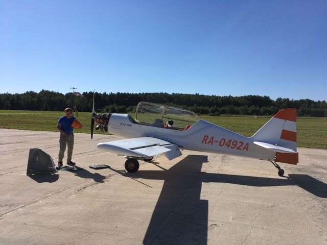

Ещё пара часов налёта прибавилась...
Немного сдвинул центровку вперёд, отогнул триммер РН в нужную сторону, поиграл с "лопатами" и триммером элерона - стал ровнее лететь. Погода в вск не дала нормально полетать, чтобы скрутить что-нибудь.
