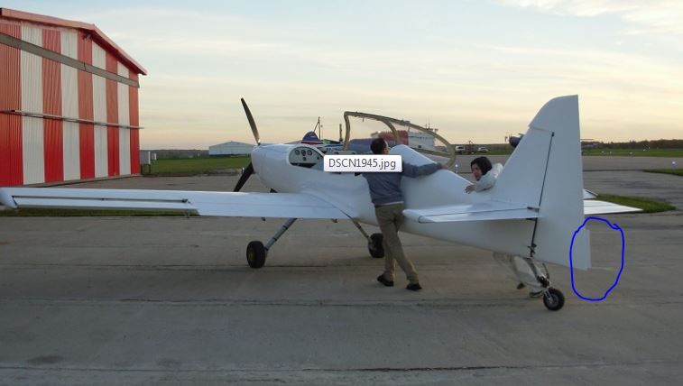

Ещё  раз  по  точкам  проверить  геометрию  и  углы  на  концах  крыла.Если  на  ручке  есть  усилие  тоже  то  это  однозначно  перекос.Можно  наверно  чуть  движком  сыграть чуть  влево  и  вниз.  Для  начала  тупо  поставьте  на  РН  отгибной  триммер  ,  если  не  поможет  то  как  выше.
Да есть всё, настраивать надо.

я тоже обратил внимание на правую педаль при просмотре клипа.
по моему скромному опыту, на винтах, педаль требуется в любом полёте из-за косой обдувки от пропеллера. Ну не обтекается самолёт симметрично при работающем движке, физически.
Чтобы уменьшить эффект от обдувки, отклоняют двигатель, киль, где то даже консоли под разными углами ставили. Может площади триммеру добавить?

Самолёты самостоятельной постройки редко бывают ровными ,это почти аксиома и даже на серийных машинах это случается ничего страшного по Вашему видео. Запас хода педалей и ручки если есть то это поправимо. Америку никто не хотел открывать по поводу исправления ситуации просто я тоже с этим не раз сталкивался и на моих и на других машинах исправляется достаточно просто. Не стоит так бурно реагировать. ;D
