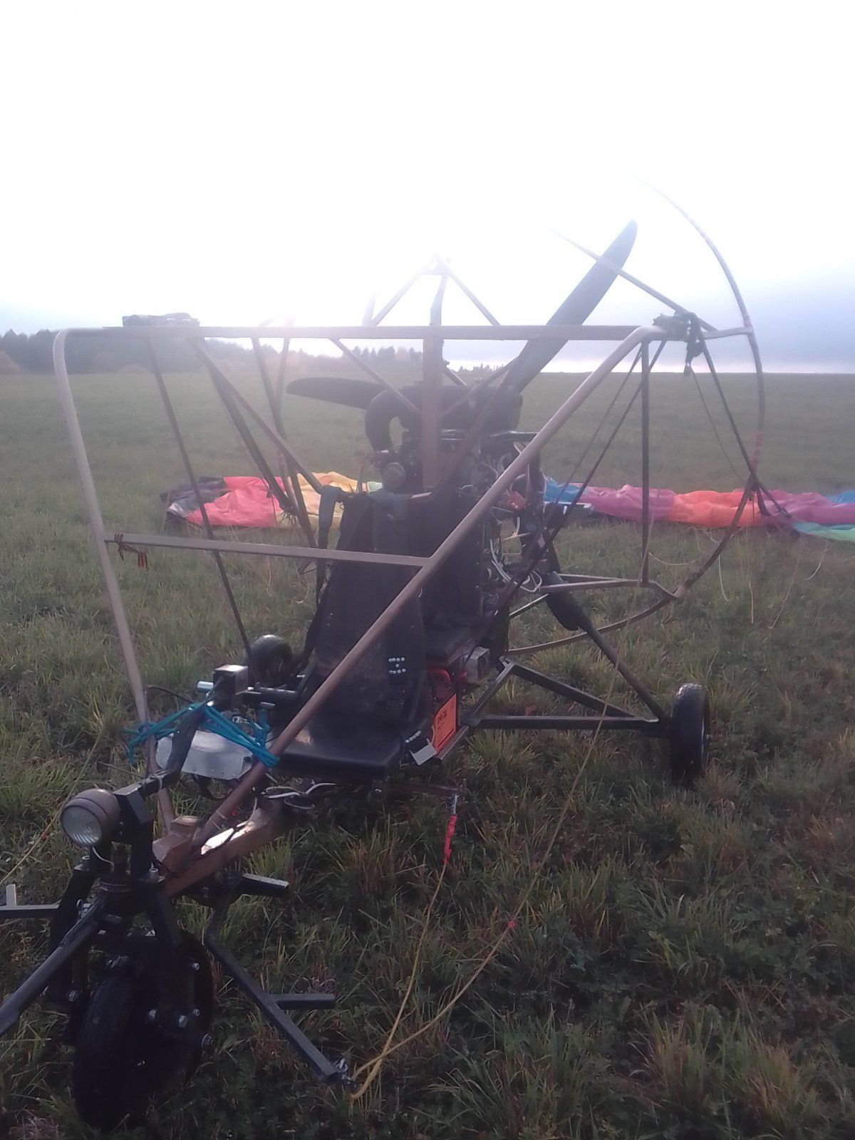

Решил приподнять тему. Я тоже несколько лет назад увидел информацию о "Феликсе" и собственно загорелся постройкой. Ну и было очень интересно смогу ли собрать практически без вложений из подручных материалов, которых в гараже скопилось порядком, в общем из металлолома. Естественно я понимал что на крыло и ВМУ тратиться придется и экономить здесь не стоит. Но и тут бывает попадаются недорогие варианты. ну и фото в процессе постройки
Так вот перевожу
Двигатель ротакс 550, впуск от однокарбового рмз550. Зажигание батарейное с коммутатором и датчиком холла от ВАЗ. Глушитель по чертежам которые есть в свободном доступе. Стартер установил от "ЗАЗ", в общем все супер бюджетно. Но цель можно сказать достигнута, вложений минимум!
Добавлю фото установки стартера, потому как понял что люди интересуются.
ну и поближе фото дышла для буксировки. Кстати я как-то забыл его снять перед полетом и с того раза больше и не снимал))
Ну и общий вид в сборе, правда винт сейчас другой. А с этим моноблоком я долго искал "потерянную" мощность и тягу. поставил переставной трехлопастный и все сразу нашлось))
