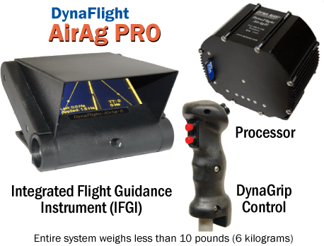

У нас, в Болгарии,  уже опробовали многих (почти всех) "тракторных" GPS-ы и пришли к выводом что для сельсхозавиации они непригодны. При скорости свыше 50-75 км/ч они "замерзают" или в лучшем случае отабатывает по один кадр на 40-50 сек. Для четкого наведения требуются как минимум 30-35 апдейтов в секунду. Понастоящем мне известны только два агронавигатора обеспечивающие ети требования - DynaNav - Canada и TracMap - New Zelland. Оба они созданы специально для сельхозавиации.
P.S. Даже у них точност (быстрота) обесчивается на 100% тольо при наличии LAAS/WAAS. При отсуствие наземных реферрентных источников работают в общем удоволетворительно но есть и редкие интервалы когда ъпдейты значительно замедляются (ето из личного опыта с DynaNav-ом)
