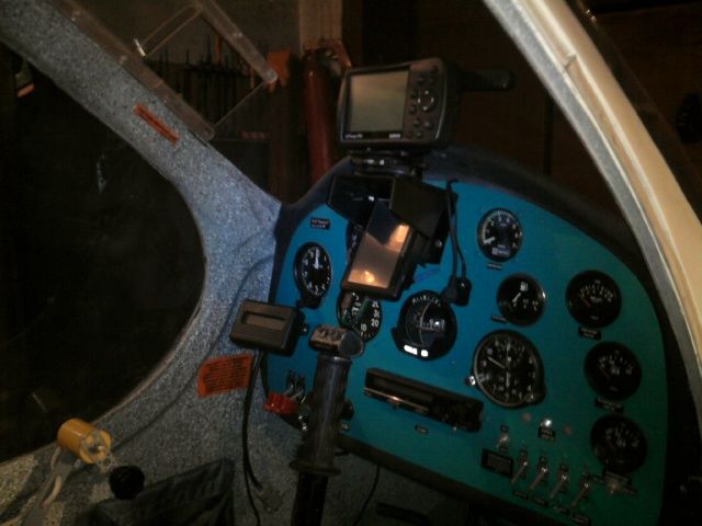

Установил "Коргон" и расходомер.
С помощью резистора на РУДе (черновое исполнение) управляю напряжением на насосе от "0" до "Макс."
Регулятор сделал сам цена вопроса 200 руб.
схема до смешного проста, если кому надо могу поделиться  😉

...знакомые пилоты-"химики", очень хвалили сей девайс...нарадоваться не могут!
...а как узнали, что есть пилоты-умельцы, которые такое и сами могут смастерить!!!
...посоветовали обратить внимание на G6 Farmnavigator от AvMap
...вдруг, что-нибудь можно и позаимствовать!

Данная програма должно быть написана под WinCE так как по фото видно что работает на стандартном китайском навигаторе. Координаты получаются от встроенного GPS модуля точность которых на данный момент составляет от 3м в лучшем случае до 10-15м на более старых чипах. Если хотите более точного отображения покупайте навигатор построенный на Sirf Atlas IV, у него заявлена точность в 2.5 м.
