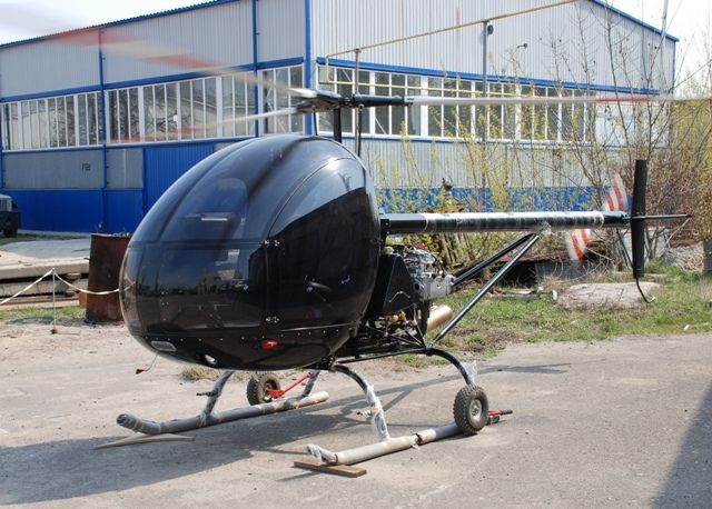

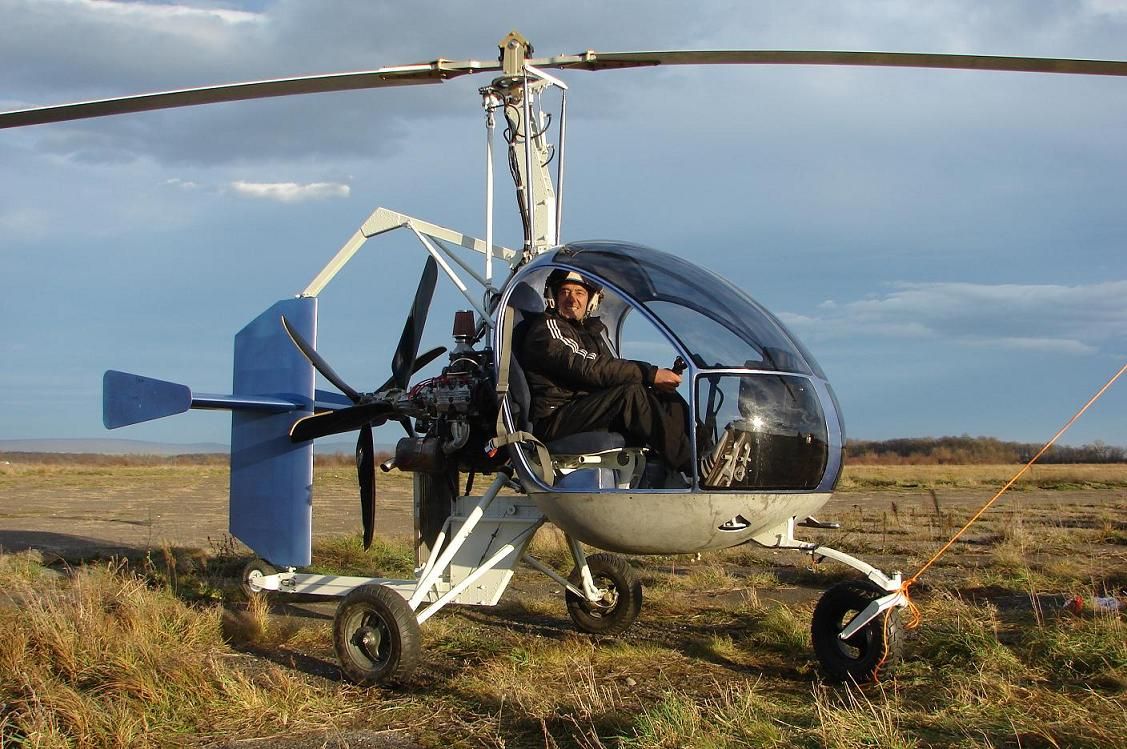

НАШЕЛ ПОЗИТИВ - БЕЗОПАСНЫЙ АК1-3 (или уже АК2-2: два винта и две лопасти)  ;D ;D ;D
он на авторотации не только садится, он на ней летает !  ;D ;D ;D

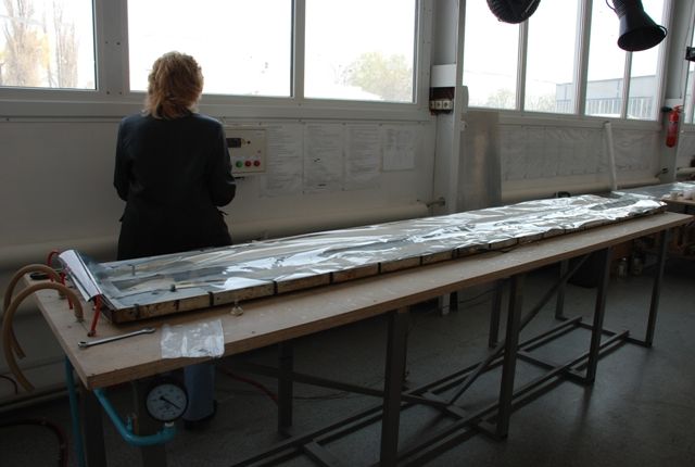

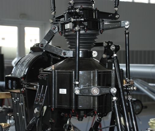

Думаю, к месту будут фото и  комментарии (сделаны уже давно, но общую картину отражают )
1. Генеральный и его дочь - тоже сотрудница предприятия

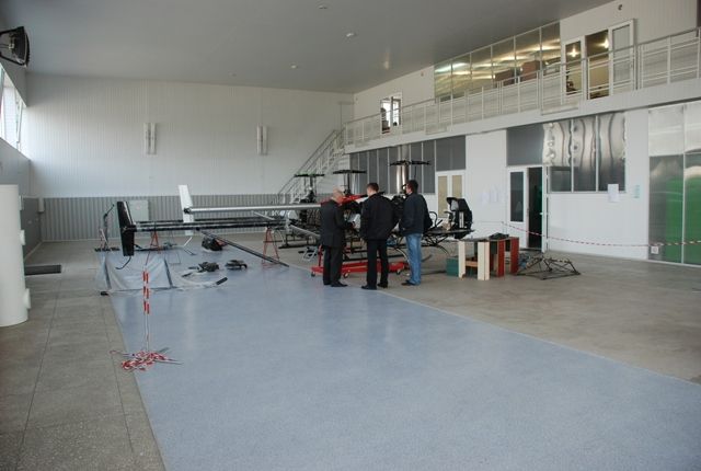

2.Обкатка вертолета - редукторов и двигателя (если память не изменяет - 15 часов) с последующим контролем и заменой масла
3.Контрольное висение с замером вибрации др. параметров

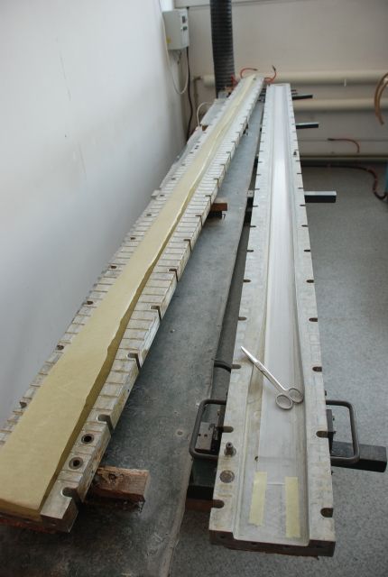

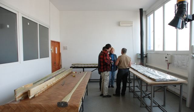

4.5.6. матрицы и изготовление лопастей НВ и их лонжеронов

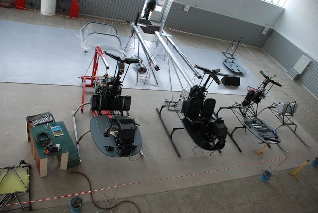

10.12 Сборочный цех

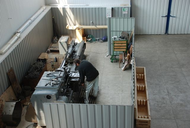

11. Этот токарный станок приобретен специально для изготовления вала НВ

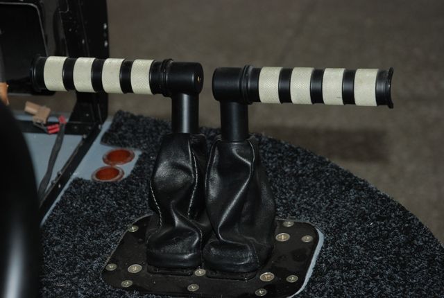

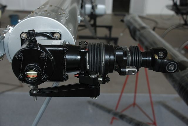

13,14,15 уровень качества познается в деталях
