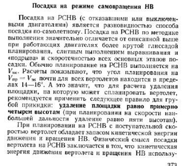

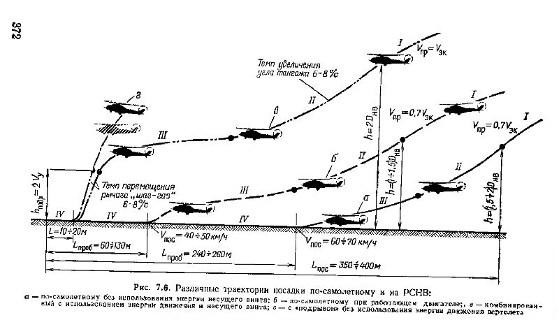

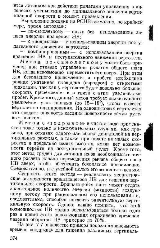

Хотелось бы поподробнее, делали ли при приземлении подрыв, и сколько, хоть примерно сунулись на лыжах по полю.
Подрыв - я так понимаю, это увеличение шага винта,я делал на высоте примерно 7м.Но это было так быстро ,что я сам ничего не понял и мне наверняка помог двигатель:пока я авторотировал насос закачал каких то 100 гр ,но газ накрутить я не успел,но он добавляется автоматически при увеличении шага. А проскальзывание не было больше 5м.
Думаю, первоисточник поможет...
