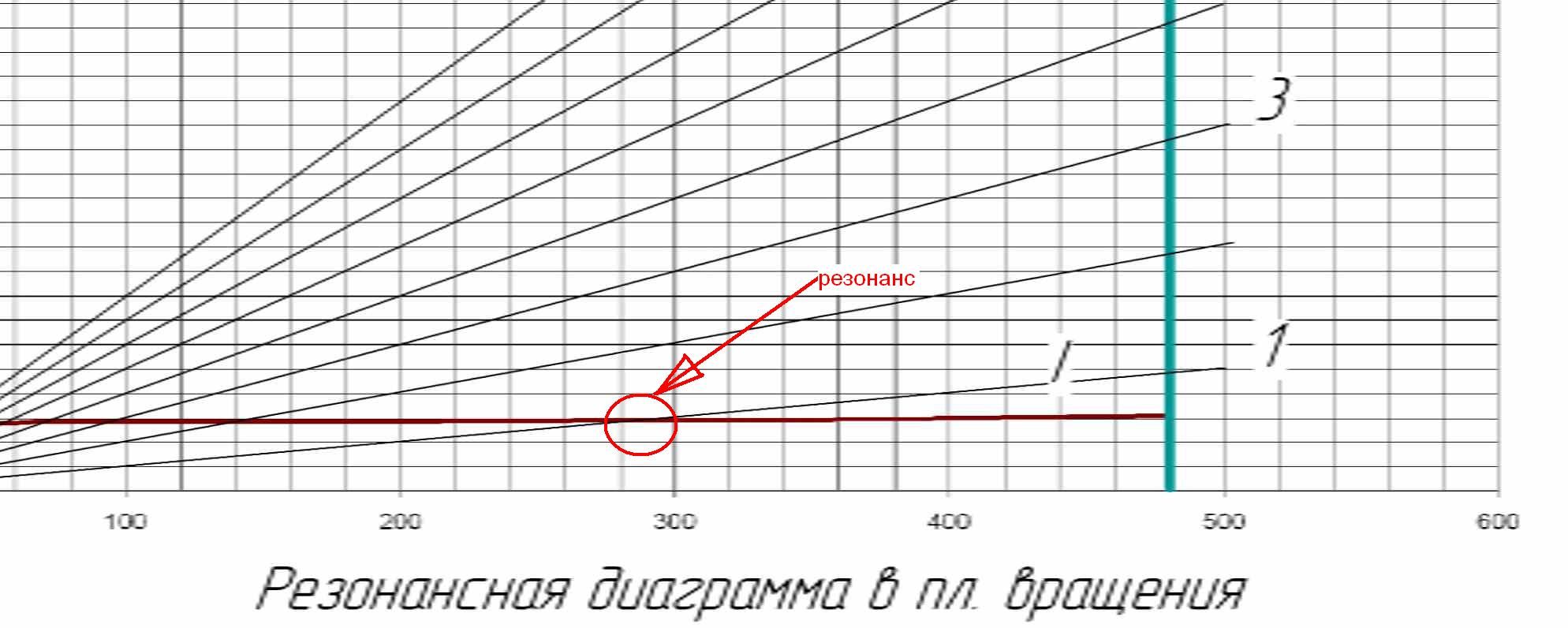

Земной резонанс не бывает на жестких в плоскости вращения двухлопастных винтах (типа Bell и автожирных), т.к. лопасти не смещают ц.т. винта  вперед -назад при раскрутке.Собственная частота у них выше оборотной.
Иное дело -  винты с упругими вертикальными шарнирами. У них частота первого тона в плоскости вращения в полете  ниже оборотной и при раскрутке на определенных оборотах они совпадают.Вдобавок на полозковых шасси- нет демферов( как в амортизаторах других вертолетов с ВШ) Обычно пишут в инструкциях - обороты такие-то проходить плавно без задержки. Например у вертолета " Роторфлай" с упругими торсионами - это 55-60%(см. график). Если на них остановиться - идет очень жуткая раскачка вертолета на земле, кажется вся конструкция  сейчас рассыпется.
[highlight]Александр-23, Вы не замечали такое явление на своем вертолете?[/highlight] А вообще - это конечно прерогатива разработчика- обеспечивать безопасность по резонансам...

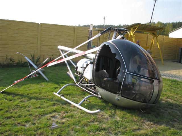

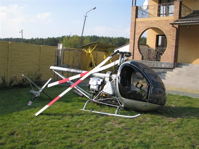

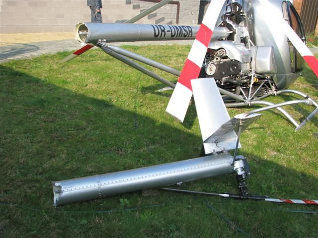

Погода без ветра, после обеда.Покатал детей ,посадил соседа. Приземлился перед домом на траву .Никаких проблем . Уменьшая шаг -почувствовал вибрацию. обороты 5000. Первое желание - взлететь.Вторая мысль - куда лететь , если плотно сижу на земле. Опускаю шаг , уменьшаю обороты -вибрация возростает . На 4000 начал прыгать с лыжи на лыжу. Я выключил двигатель и ролик - дальше - без меня.. Пришел в сознание -лежали на земле , винт уже останавливался ...  Комиссия производителя сперва искала порванные провода по всему раену , но так как не нашла , то признали : Да , земной резонанс .  Вот так я познакомился с земным резонансом . А почему меня не знакомили до этого ? Ответ : Наш инженер просчитал , и дал заключение , что такого быть не может . В мануале ничего не написано , в программе обучения в Кременчуге тоже. Давай 100 000 уе и за два года поремонтируем.
Александр 23 ! давно случилась такая беда?...
Какую причину возникновения З.Р. озвучила комиссия?

Раньше никакой вибрации не замечал. Бывало прилеплалась бумажка или пленка к винту но вибрации не было и с ней летал
    33,9 КБ · Просмотры: 182
кабина
    27,3 КБ · Просмотры: 178

Пока ничего не разбирали , может и разбирали , но мне не сказали . Официальная версия Полетучего- " Просроченная летная годность на две недели "...
Снимаю шляпу, перед правдивым отчётом - "обычно", практикуют "[highlight]ОТМАЛЧИВАТЬСЯ[/highlight]"! Ложно демонстрируя [highlight]"ВСЁ В ПОРЯДКЕ!"[/highlight]...
Странно,если их инженеры понимают,что это их недоработка,точнее сказать конструктивный  просчет,выявленый таким дорогим опытным путем,надо бы возместить или поменять на новую машину.Все таки в такой отрасли престиж производителя-доминирующий фактор успеха бизнеса
До этого случая отношения между нами были отличные , все вопросы решались качественно и быстро ( прогорел поршень -поменяли двигатель ) и т.д.  Никаких вопросов по обслуживанию ...
Поэтому их вертолет я очень хвалил и рекомендовал всем.Но этот случай - просто нет слов..
Я думаю , у них финансовые трудности , и поэтому решили от меня откреститься.  "...Купил ты МЕРСЕДЕС. На повороте гололед , и тебя снесло в кувет...Почему фирма МЕРСЕДЕС должна ремонтировать твою машину за свой счет?..." -сказал Полетучий.

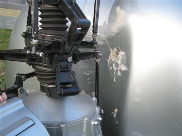

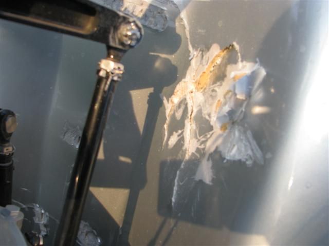

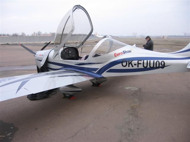

А это мой новый аппарат. Стоит в Жулянах . Я его еще не видел.
    34 КБ · Просмотры: 158
    50,5 КБ · Просмотры: 157
    47,3 КБ · Просмотры: 154

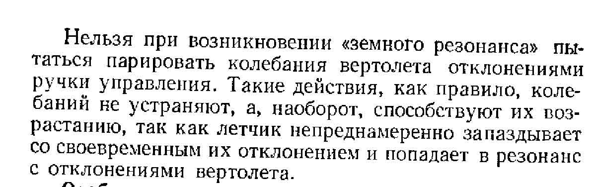

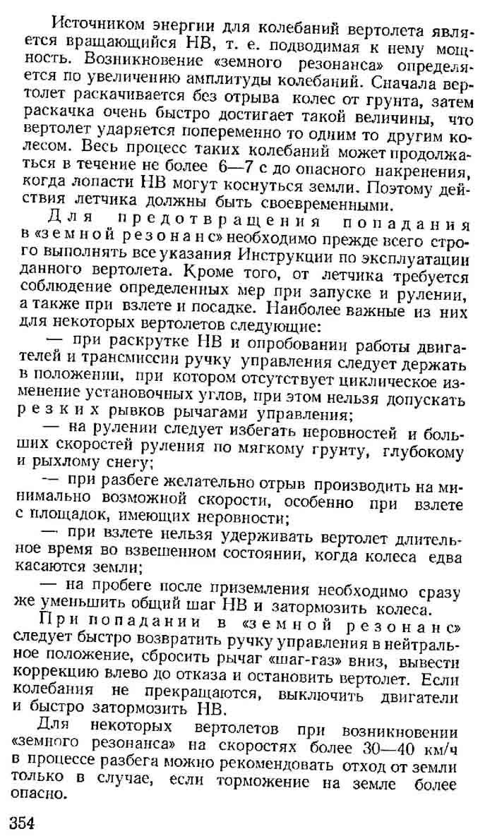

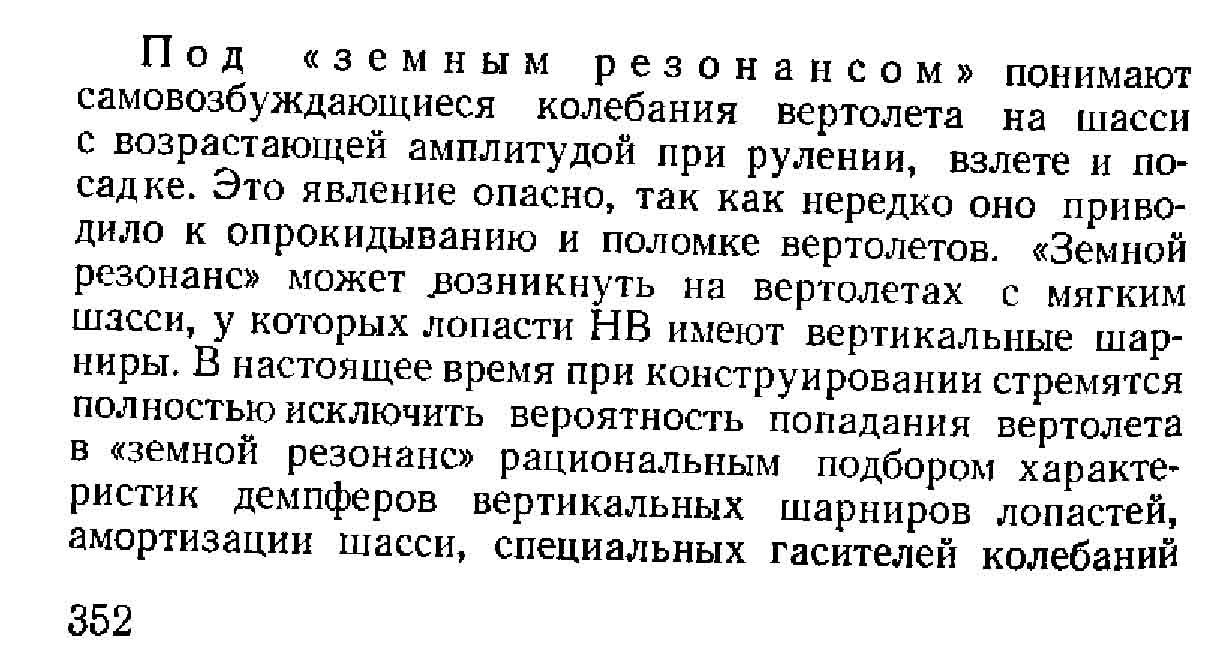

Первоисточники о земном резонансе...
