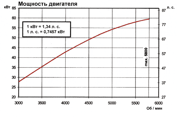

Так мля, самое главное, что:
1. авиадвигатели развивают максимальную мощность при малых оборотах кол. вала, если точно;
2. вертолётные двигатели (при использовании автомобильных), как бы не казалось некоторым пользователям, имеют более агрессивный способ эксплуатации, ибо редко работают в режиме менее "номинального", т.е. на 15 - 20% ниже максимальных, то есть при которых не работают короткое время приблизительно 10 - 15 мин.

gimcrack писал(а) Сегодня :: 3:03pm:
А как же Rotax-912, он что, не авиационный двигатель?

самое главное, что:
Этот график НЕСКОЛЬКО некорректен,
Нет зависимости КРУТЯЩЕГО МОМЕНТА от оборотов.
Сначала говорите только о мощности, потом возникает крутящий момент. Вы уж определитесь...
