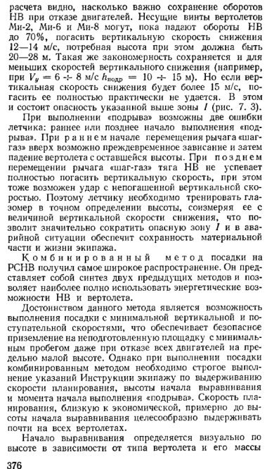

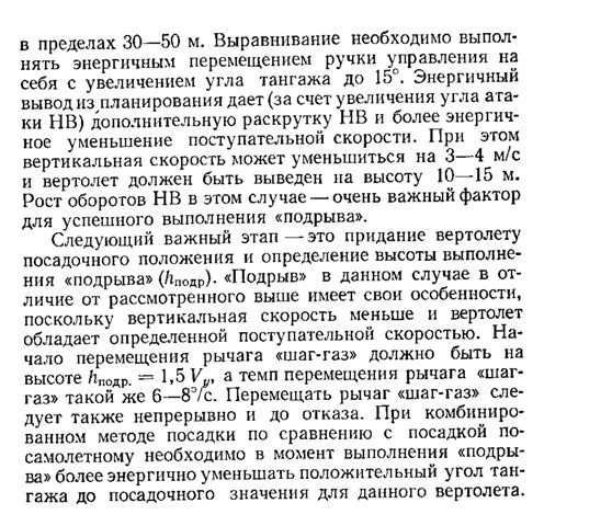

Первоисточник отличный.
Согласен - http://www.kodges.ru/78911-prakticheskaya-ayerodinamika-vertoletov.html
Где то так оно и было

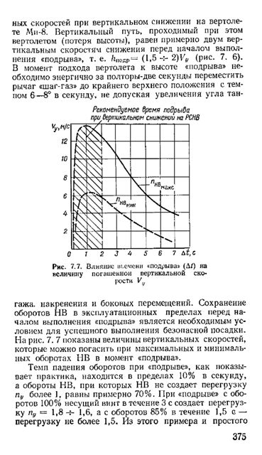

очевидно, что далеко не так. Исходя из этого материала, можно вывести аэродинамическое качество нав авторотации в пределах от 4 до 5. первая цифра относится к экономической (минимальное снижение), а вторая - к наивыгоднейшей(максимальное качество) скорости. Это средние значения для большинства вертолетов. Однако, например, вертолет Bell 429. полтеная масса которого достигает 3175кг,имеет наивыгоднейшую скорость 100 узлов = 185км/ч и вот на этой скорости у него снижение 10м/с, что дает максимальное качество на авторотации 5.14.
Если Ак1-3 снижался 10м/с на скорости только 100км/ч, то это соосвествует качеству 2.8, и это похоже на его наивыгоднейший режим, тогда как минимальное снижение  унего может быть около 8м/с при еще меньшем качестве.
Из-за таких характеристик в сочетании с малой инерцией несущего винта, безопасная посадка АК1-3 на авторотации будет очень затруднена.

Нет прямой связи между аэродинамическим качеством и легкостью посадки на авторотации , или , в общем случае на любой безмоторной посадке.
Вышеприведенные графики четко демонстрируют эту связь. Вертолет обладает дополнительным резервом для гашения вертикальной скорости за счет кинетической энергии НВ, и только это позволяет мягко посадить его без мотора при аэродинамическом качестве ниже 5.
Однако, если качество ниже 3 то даже тяжелый несущий винт мало поможет. У пилота будут доли секунды для правильных действий.

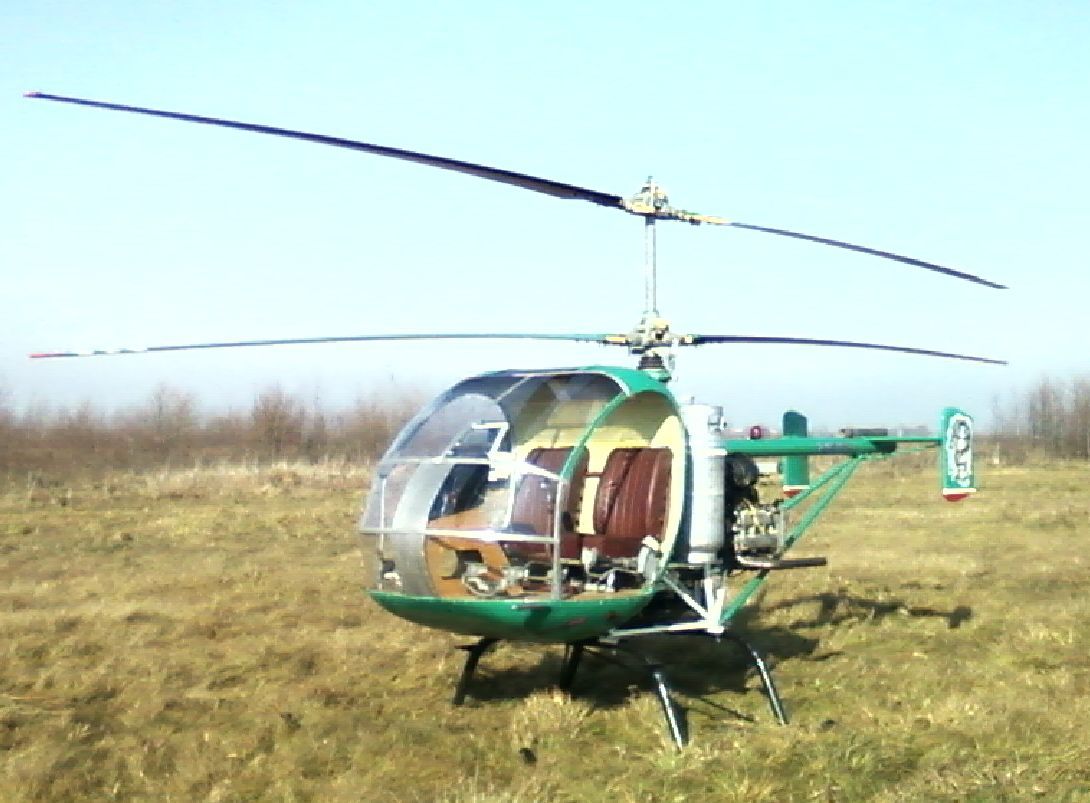

Лёгкий вертолёт"Братишка"  😉 G.Vovik. Что скажите?

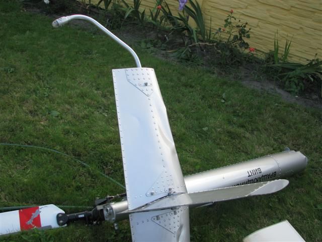

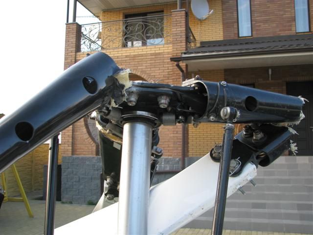

Так как насчет земного резонанса ?
    49,4 КБ · Просмотры: 171
    45,5 КБ · Просмотры: 174
Ужас.
А как это произошло?
Хоть все живы?
А что говорит производитель?
Присмотрелся по обстановке, фотографии, скорее всего пршлогодние?
помоему я Вам уже ответил  😉
