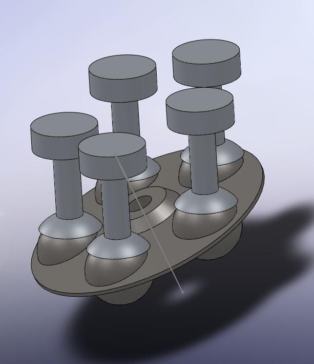

Я работаю в НАМИ, в отделе экспериментальных двигателей. Юрий Александрович Роминичев скончался в этом году. тема по аксиальникам закрыта в институте. мой начальник Зленко Михаил Александрович защищал докторскую по этой теме. наработок много, двигатель работал.
по поводу показанной схемы: я такого не видел. красиво, но по моему мнению работать не будет (заклинит на прокрукте при замере мехпотерь).
по поводу воплащения в металле: только отливка годного блока не менее 500 тр
За комплимент спасибо, а насчет мехпотерь я более склонен с вами соглашаться... Хотя кто его знает,  как оно на самом деле может быть :-/ ... особенно если косые толкатели подлиннее сделать.

Нет дядька.. Так работать не будет.. Регулярная прецессия она штука хитрая.. Надо бы мну для вам мультик сделать, в движений всё ясно будет.. А сейчас спать я пойду глаза слипаются..

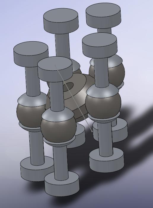

понял - будут отклонения от оси цилиндра 🙂 дальше можете не продолжать, но есть решение и на эту проблему: два шарнира делать - в поршне и на планшайбе...
с точки зрения технологичности планшайбу с шаровыми опорами легче делать с вынесеными опорами - тогда можно их точить  :🙂
это так - я в сторону аксиальных и не смотрел - показалось, что с шаровыми проще

По схеме на рисунке - т.к. точки прицепа шатунов к шайбе описывают восьмерку на сфере, щарниры в них надо делать разъемными с вкладышами - как в книжке из НАМИ.
А схема интересная, двустороннее распорложение поршней еще в начале прошлого века делали - огромный коэффициент компактности получали!
