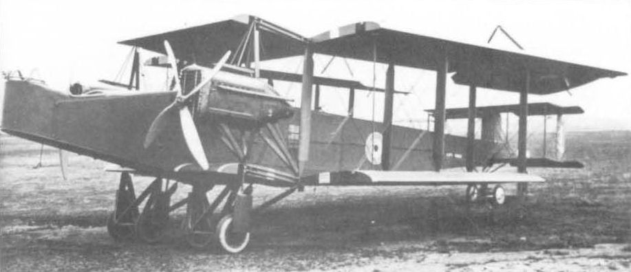

Если вам так уж приспичило, прям ну ни как без складного крыла, вот хороший пример для подражания.
http://www.airwar.ru/enc/bww1/hp400.html
http://flyingmachines.ru/Site2/Crafts/Craft25515.htm
Идея -да,подражать-нет.Это двухстоечный биплан,не считая центроплана,а у меня полутораплан одностоечный.Для д-2 ещё куда не шло,но много вопросов выйдет по нижнему крылу,да и конструктив очень отличается.На д-3 центроплан шире фюза и это не позволяет  делать как на бомбовозе или как де Хевиленд....-мосс.
