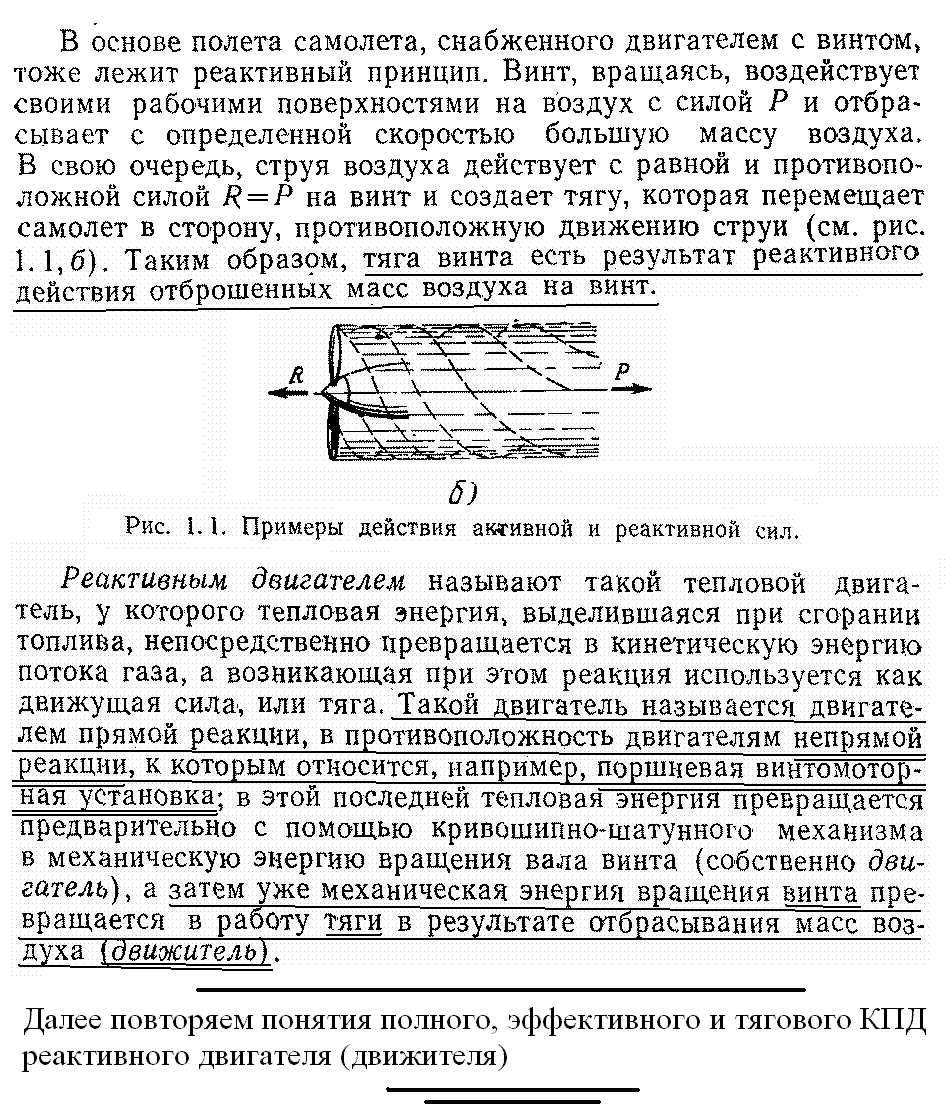

Теоретическая формула статичекой тяги винта:
Тяга = (Диаметр х Мощность) ^ 0.666
За данной формулой забыта физика с формулой Эйлера для тяги. Напрочь!
Уж простите меня, гуманитария - выложу выписку из учебника Клячкина, который Вы можете найти в файловом архиве форума (если интересно знать, а не летать с ВВ бесконечного диаметра)
Хотя... Хотя Ваши познания соответствуют ветке юмора и флуда и критиковаться не могут 😉

Да у вас вообще понятия о мироустойстве сатанинские. А "^0.666"означает дробную степень 2/3, впрочем, очевидно, что для Вас это китайская грамота.
Китайский язык я действительно не осилил.
Поэтому "китайской" формулой определения тяги воздушного винта не обучен пользоваться.
Интуитивно, только глядя на применённые обозначения, цифры и математические знаки в этой "китайской" формуле сделал заключение, что в ней не хватает несколько параметров, которые непосредственно влияют на величину тяги винта, а именно:
1. Форма в плане лопасти(зависимость величины хорды лопасти вдоль лопасти и её саблевидность).
2. Относительная толщина лопасти и закон распределения этой относительной толщины вдоль лопасти.
3. Зависимость угла атаки лопасти вдоль лопасти (крутка).
4. Тип профиля в корне и на конце лопасти а также зависимость перехода одного профиля в другой вдоль лопасти.
5. Скорость вращения воздушного винта.
6. Плотность воздуха, которая изменяется с высотой над уровнем моря и от окружающей температуры.
7. Качество поверхности лопасти.
8. Числа "Re".
