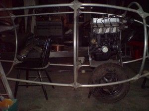

-мы пытаемся построить летающий мокик с закрытым кузовом
и внутренним вентилятором \импеллером\...
из-за малого диаметра\0,7м\ предвидится дефицит тяги на взлёте...как средство спасения=эжекционное сопло-насадок.
но дополнительная "Ваша" тяга могла бы быть в помощ!
\лопасти вентилятора то пустотелые !!!\
