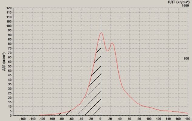

Достаточно спорное решение. Если сжать просто воздух, а затем его обратно расширить, температура воздуха на выходе теоретически будет ниже чем на входе, потому что при нагреве в камере сжатия воздух нагревается, в таком состоянии отдает теплоту стенкам ... (потери на трение и тепловые потери на перетекание газа). В этом плане впрыск порции сжатого воздуха в камеру дает разбавление горячего заряда холодным !? в итоге на выходе горячее тело отдает теплоту не в стенки, а в новую порцию холодного газа, тогда тем более при выпуске должна быть отрицательная температура. И в чем смысл, мы нагреваем охлаждаем атмосферу ?
Такт сжатия (см. ниже) в среднем отнимает от двигателя 70% мощности, при разбавлении горячего воздуха новым сжатым и холодным только на компенсацию самой работы сжатия необходимо затратить такую же внешнюю работу где-то в другом месте. В обычном цикле в горячий воздух вводится топливо. А здесь откуда "прибавочная стоимость" ???

Да о чем вы говорите, 70% работы двигателя, это затраты на сжатие, они ничем не окупаются, если в цикл не ввести топливо, то работы не будет. Прыгающая пружина работу не производит, если вы добавите в цикл 30% холодного воздуха из баллона, вот он и произведет эту добавку... а если вы просто расширите эти 30% без всего, то произведенная "арбайтен" будет такой же как и в предыдущем случае, только температура будет в минусе. Рудольф Дизель своё будущее открытие увидел в музее г. Аугсбурга, это была зажигалка (1832 года рождения), в которой фитиль поджигался сильно сжатым воздухом, но сам воздух работу не производил.
