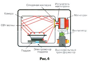

Теперь о свече зажигания и замены её на пучёк электронов от СВЧ посредством установки магнетона. Можно применить этот путь в форкамере, но не в основной, потому что луч идет по прямой, а не рассеивается по площади, значит и зажигание пойдет по лучу, а не объемно... можно ещё долго продолжать, а смысл... .
Пучки электронов будут отражаться, преломляться от стенок и от поршня, они же металлические. Те в цилиндре образуется паутина из лучей. Не?

.... Те в цилиндре образуется паутина из лучей. Не?
Почему в микроволновке стол вращается, чтобы пища всем объемом прогревалась, а в ДВС это как делать - "квантовые зеркала поставить" :geek: ведь луч при встрече с металлом полностью поглощается.

Почему в микроволновке стол вращается, чтобы пища всем объемом прогревалась, а в ДВС это как делать, ведь луч при встрече с металлом полностью поглощается.
В микроволновке пища вращается для равномерного прогрева пищи, тк именно содержащейся в пище водой и идет разогрев. Магнетрон излучает гигагерцовые волны. Примерно той частоты, что принимает тарелка спутникового тв S, или С диапазона 2-4 ГГц. Тарелки шлепают из металла, ничего не "поглощается полностью". Металлическая посуда греется в микроволновки изза наведения свч токов Фуко. Кмк
Позвольте ответить.
В пространстве рабочей камеры микроволновой печи электромагнитное поле, излучаемое магнетроном – неоднородно. И если не вращать пищу, то какая-то область "курицы" перегреется, а какая-то её часть останется малонагретой. Для этого и вращают "тарельку" с пищей для равномерного нагрева. В металл микроволновая энергия проникает на толщину скин-слоя (микроны), поэтому металл СВЧ микроволнами не нагревают.
Несколько по другому организуется подача СВЧ микроволн в рабочий цилиндр двигателя.

Вот это верно, что всё что пришло с СВЧ перейдет в токи Фуко у первого же поворота луча :LOL:
Нет. Не все.
Приемный и передающие СВЧ антенны не плавятся и на текут. Нет, какаято часть поглощается несомненно, но довольно малая. А вот стоять в створе передающей свч-тарелки не рекомендуется. Если хочеться расчесываться и тискать внуков. :)
