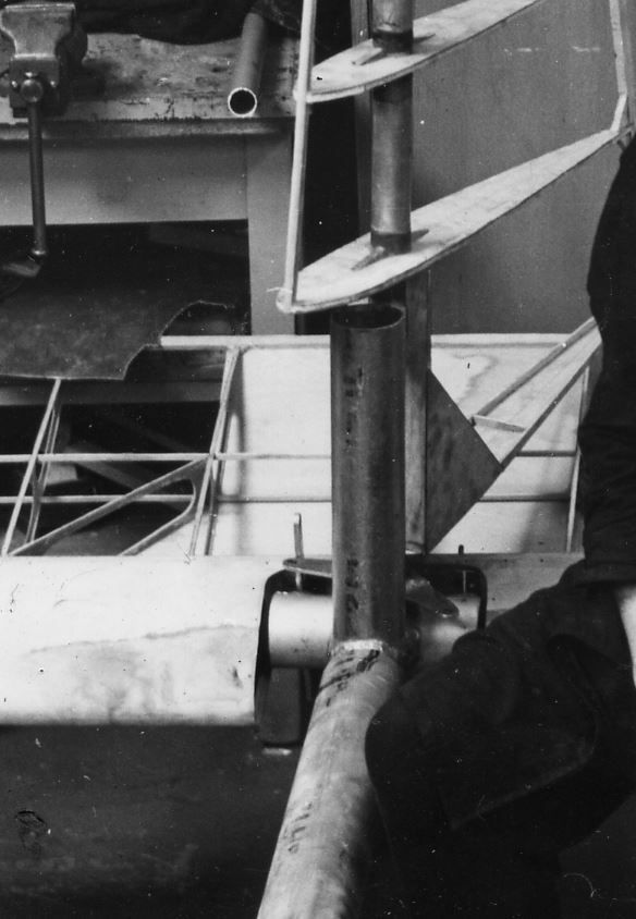

Можно делать балку опыт был. Может быть они -эти трубы из разных матариалов, у меня была из АМГ,  диаметр точно не помню в районе 100мм. Для крепления оперения присенялась сварка.

Мне попадалось два разных диаметра 125 мм и 135 мм с толщиной стенки 2,5 мм. Хороший материал для постройки какого нибудь самолётика.

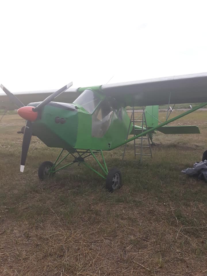

Есть такой самолет - Скайволкер.
Готовые конструктивные решения базе прямой трубы.
подскажите был ли у кого не будь опыт ее применения в качестве хвостовой балки?
Вот на этом самолете балка из такой трубы, и до сих пор в строю. Самолет в Черкассах летает.
