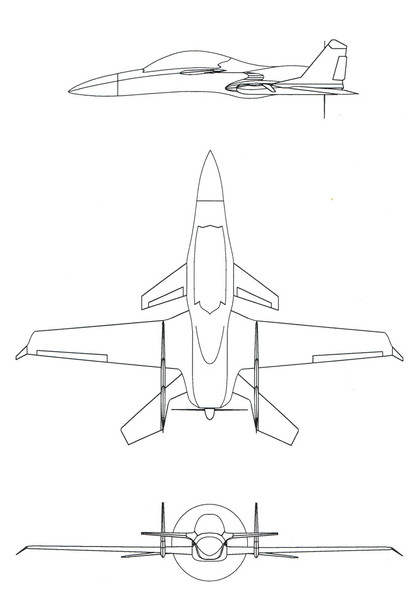

Амбициозный проект! Импеллерный СЛА похожий на Су-27.
Вот интересно - зачем мало что зная выносить свои бредовые идеи на всеобщее обсуждение припутывая к ним Су-27 и ещё называть это амбициозным проектом? Наверное "слава" Георгия с махолётом на 38 страниц форума покоя не даёт.
Многие фишки в концепции современного истребителя носят специфический характер для достижения конкретных целей и в СЛА не применимы ввиду отсутствия практической необходимости, а так-же расчётных, технологических, и финансовых трудностей.
Хочется заморочиться - откройте учебник аэродинамики и займитесь постройкой идеального крыла.
Су-27 статически не устойчив в продольной плоскости. И если строить сла похожий на Су-27, то этот сла также будет статически не устойчивым. Т.е. первый же его взлет (если хватит тяги, конечно, но, думаю, что не хватит) закончится аварией, если не катастрофой. Хорошо, если это будет конструктор самолета. А, если нет? Кто будет нести ответственность и затраты? Опять государство? Т.е. мы с вами?
Это наверное какая-то специальная магия, что похожие на сушку самолеты автоматически становятся неустойчивыми? С таким положением двигателя и пилота как на рисунках на первой странице аппарат будет настолько устойчив, что скорее всего не сможет даже оторвать переднее колесо от полосы :~~)
А что мешает его сделать устойчивым? Для обеспечения продольной статической устойчивости необходимо, чтобы фокус самолета находился позади центра тяжести. Ну и в чем проблема сделать "правильную" центровку, например даже с помощью аккумуляторной батареи, разместив ее в соответствующем месте. На СУ-27 этим конечно кардинально проблему не решишь, да там и задумка совсем другая,  а на СЛА вполне реально.
Точнее с малым запасом устойчивости, всего 3% САХ под контролем СДУ для снижения потерь на балансировку. А следовательно повышением эффективности стабилизатора на маневре и роста угловых скоростей вращения, снижения расхода топлива, что в комплексе с интегральной компоновкой, адаптивным крылом, форсажной тягой в 25тонн..., и т.д., и т.п. позволяет получить феноменальные маневренные характеристики.
Про центр тяжести не забыли рисуя красивый самолет.
Кстати это тоже мне не совсем понятно,центр тяжести самлёта должен совпадать с центром подъёмной силы крыла? (она же фокус?) Вроде так ?
Это п...ц. Разве есть смысл что-то дальше обсуждать?

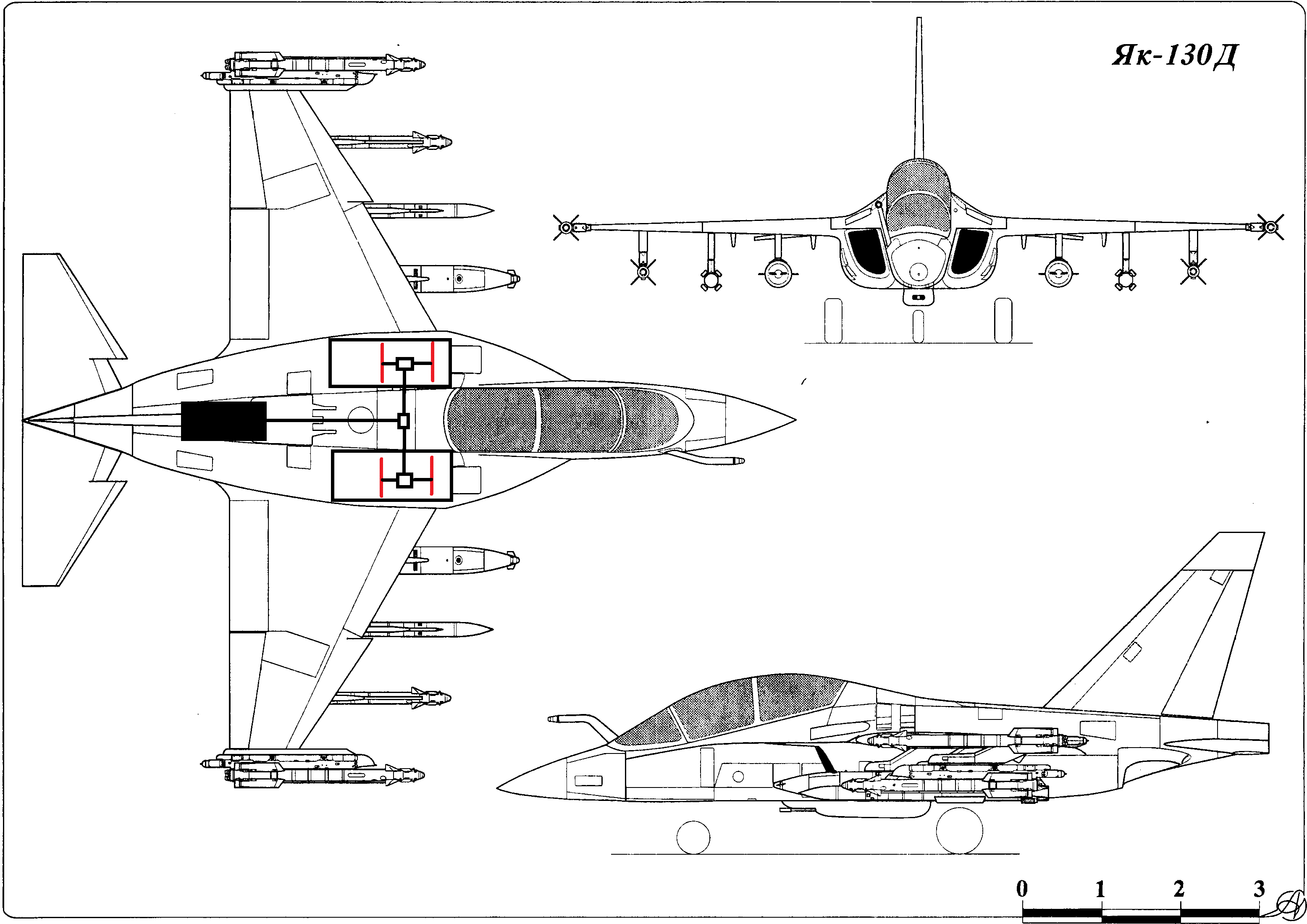

Вот схема как можно размещать двигатель и импеллеры в аппарате, Редукторы - угловые Т -образные, где -то смотрел каталог этих редукторов там какие хочешь подобрать можно, карданы удлиняй -укорачивай. Двигателем лови центр. Лишнею механику крыла убрать, на подвесах баки разместить, общие обводы оставить - красота и главное свой Як -Су в ангарчике  🙂
    104,1 КБ · Просмотры: 180
В таком миделе не лучше один большой вентилятор установить, немного полнять гаргрот за кабиной

Не стал читать все, но разделить тягу от одного мотора на два вшивеньких пропеллера - это явная потеря мощности! не исключаю что 50% и более... В какие бы трубочки это не заворачивалось... Так что идея хороша для реактивной тяги, собственно в оригинале ее и используют, чего и вам желаю
