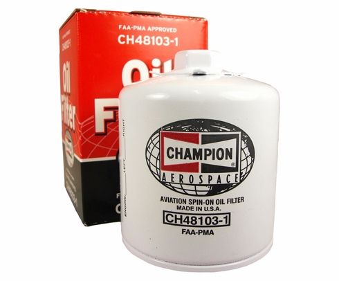

Кто подскажет, почему на этих движках не применяются автомобильные масляные фильтры?
Стоимость автофильтра в пять раз дешевле!
При очередной смене масла я припарировал фильтр и сравнил его содержимое с автомобильным, визуально отличия не обнаружил. Сравнивал естественно фирму Chempion.  ;)

Потому что авиационные двигатели - это продукция сертифицированного ассортимента. Только компании, прошедшие специальную проверку Федеральной Службой (FAA for Lycoming and Continental) допусаются к поставке комплектации для изготовления ремонта и обслуживания авиационной продукции. Авомобильные маслянные фильтры не применяются в авиации по многим причинам - но самая существенная - это качество поставляемых компонентов.

Да, я прекрасно понимаю, что за сертификацию и разрешения с допусками надо платить! Но по сути для производства применять разные материалы в выпуске серии для авиации и для авто очень технологически не выгодно. Мне кажется это фильтры изготовлены по одной технологии с применением одних и тех же материалов, а отличие в допуске, ну ещё допконтроль качества возможен. :)

Почему же не выгодно? Очень выгодно: весь брак в некондиционной проверке для авиации идет в ширпотребную сеть автомастерских. Там движки все съедят А реальные деньги получать можно только за авиационные фильтры

Применяются в экспериментал. Там только переходник поменять надо. http://www.vansairforce.com/community/showthread.php?t=114183&highlight=Auto+oil+filter
Bulat.
Член команды
Если стояли 108 (109) -е фильтры, то и переходников не требуется. Резьбы там одинаковые. В смысле те же что и на жигулевских фильтрах.
Тоже самое относится к ремням генератора, да и самим генераторам. Они в основном тоже из "автомобильного сектора".
Что касается авиационных масляных фильтров, то он имеют сверху "головку" под ключ, но самое главное - ушко для "контровки", а автомобильные - нет.

Друзья, вот и я не понимаю, неужели только за возможность контровки надо в пять раз!!! дороже платить?
Я уже двадцать лет руковожу в автосервисе, и ни разу не было ни одного случая, когда бы масляный фильтр потёк по завольцовке или была трещина по корпусу. при отказе регулятора давления масла ( на некоторых авто он электрический) маслонасос выдаёт до 6 атм, при этом начинают выдавливаться(подтекать) сальники а водитель этого не видит, т.к у него нет прибора давления масла. При этом течи фильтров нет.
В нашем случае на Лайках и Конти давление масла сопоставимо с этими цифрами.
У моего движка стоит 108 девочка, на втором 110 мальчик. Резьбы одинаковые. Я подобрал по посадочным размерам тот же Chempion для WV с двигателем 1.8 турбо за 500 руб.
Начинка внутренния фильтра ни чем не отличается, ну разве что саму бумагу на химсостав проверить не могу.
Попробую на движок поставить. Если всё получится, то менять фильтр можно будет и через 25 часов без замены масла (не накладно), а уже через 50 часов масло для двигателя это даже лучше.  ;)

Для сертифицированных ЛА, по федеральным авиационным правилам(допустим FAA в СЩА), никто не имеет права использовать не сертифицированные для авиационного применения, детали и запчасти. За это механика могут посадить, лишить лицензии или в лучшем случае оштрафовать на большую сумму. Замена любой детали на не сертифицированную для авиаприменения, по закону автоматически лешает ЛА СЛГ, даже если это сделал не механик, а даже владелец(пилот) частного ЛА. Но эти детали и запчасти стоят дороже, потому-что в их цену заложены расходы на сертификацию и легальную ответственность(страховка).
Но если вы поставите тот-же Лайк, скажем на аэроглиссер, то вы можете делать с ним что хотите. Тоже самое относится к ЛА с экспериментальным СЛГ.
Так-как здесь в России, почти все импортные ЛА имеют ЕЭВС СЛГ, а это тоже самое, что экспериментальный ЛА, то можете использовать на нём любые запчасти, но это будет, как говорят - уже на свой страх и риск ;)
А клапана у Вас в автомобильном фильтре тоже нет как в авиационном?  ;)

Не знаю какой барыга Вам фильтры продаёт. Я покупаю авиационные по 19,5$ (пусть с доставкой обойдётся в 25$), Вы предлагаете покупать по 9$ в сельпо.
Не о чем даже говорить, выбор очевиден  :)
P.S.
Чтобы летать спокойно как весь цивилизованный мир, нужно ежегодно столько всего делать, что сэкономленые 10-15 баксов просто ни о чём.
