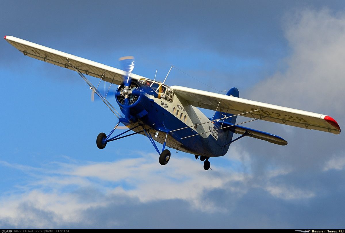

А тряпка вот даже на брошеных АН-2 никак не сгниет. Да и перетяжка позволяет продефектовать,подремонтировать и получить крылья не хуже новых.
"ГРАЧ" с мотором АШ-62Ир и впрыском воды.

ЗашЁл на страничку ТР-301 с указанием видов и стоимости работ:
http://pkk-tr.ru/USLUGI.html
ПРОСЛЕЗИЛСЯ.
Зайди на сайт верхнего "хорошего" самолета http://sibnia.ru/an-2/
не прослезишься, а криком завоешь . Все в 20 раз дороже.
Тр-301 самый дешевый способ реконструкции Ан-2. 2-3 млн.руб и любой "черный" станет "белым". И летай зарабатывай деньги. Официально  1 пилот, А-95, без ресурсов-календарей, по-состоянию. Дорабатывай что хочешь: диваны кровати, биотуалет-ванны и т.д. За год можно окупить. А тот сверху- 70 млн.р. НИКОГДА не окупишь!
