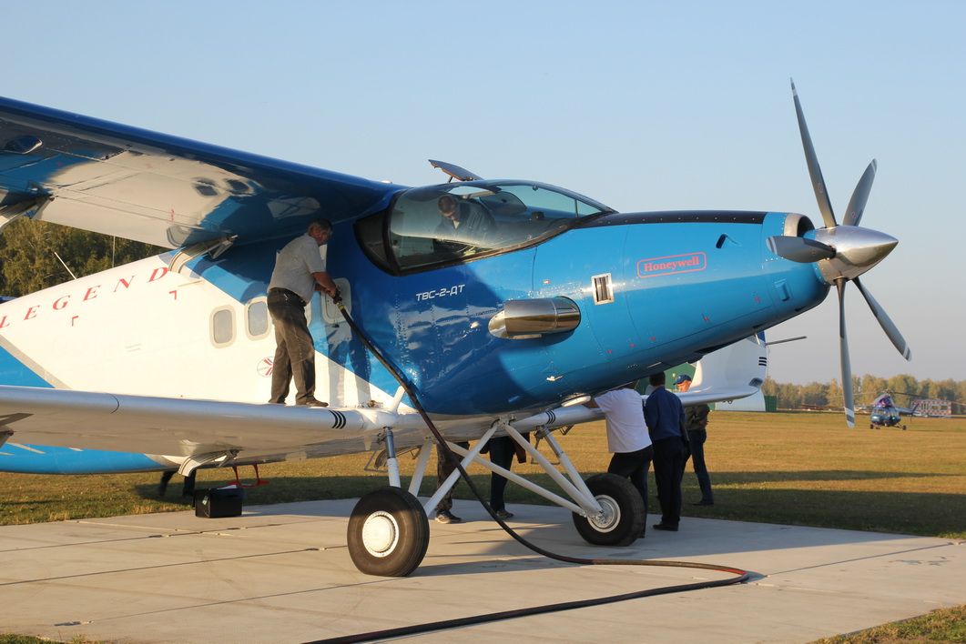

Это тоже клон Ан-2.
    90,9 КБ · Просмотры: 271
Фонарь просто загляденье...
Да уж..."дворники" смогут работать на такой поверхности ? А если вляпался в заряд или слабое обледенение можно высунуть руку в форточку и расчистить "бойницу" ?
Впрочем на выставках обледенения нет...
Думаю воздуха горячего от турбины хватит чтоб не померз,что нить придумают, дайте им время, главное у ребят деньги чтоб не отняли...Нужно что нить следующее придумывать..
на иномарках давно уже электрообогрев применяется для этих целей. И как резерв при его отказе обмыв спиртом
