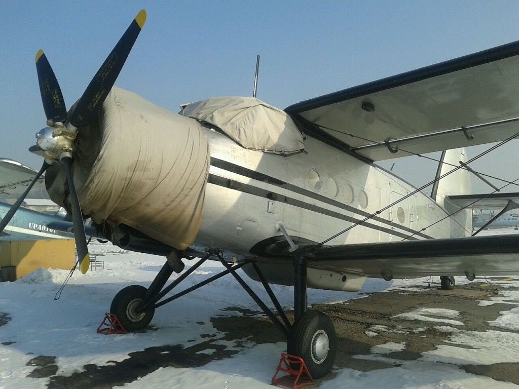

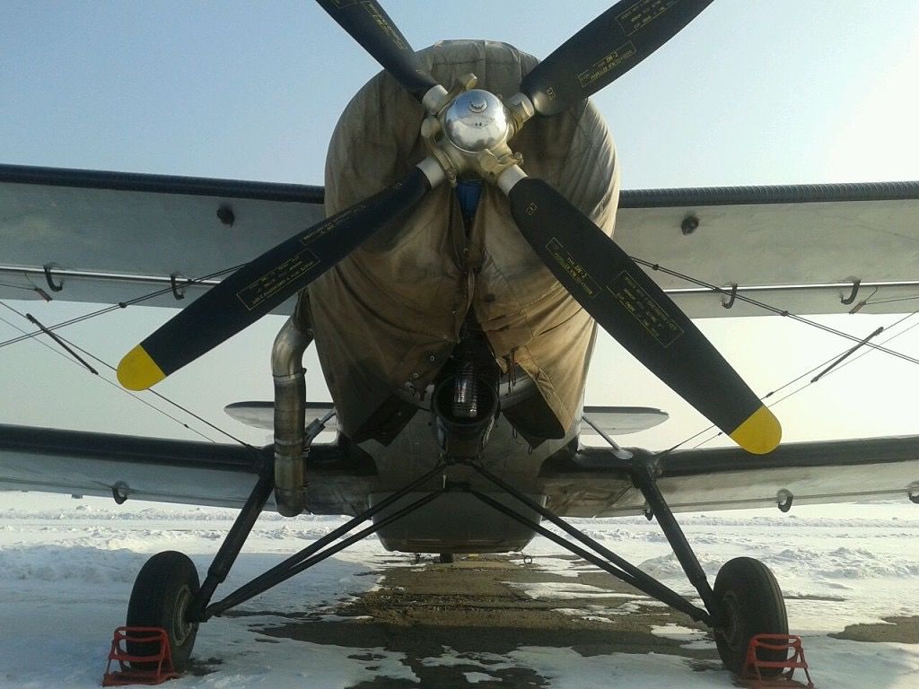

В чем фишка ?! Или демонстрация новой выхлопной трубы ?!! ;D
Фишка в том, что при наличии такой трубы, как минимум правый борт будет чистым и как вуариант в кабине потише.
Жду испытаний, если мощность не упадёт сильно, себе такую поставлю.

Похоже это глушитель, а не просто труба.

Для начала советую взглянуть на цену этой выхлопуши , а потом задаться вопросом - ...стоит ли ! :craZy
Серийно ставились ли они ?? были такие варианты??
   Я был на аэродроме Новороссия , на фотографии АН2 с выхлопной трубой из нержавеющей стали  для каминов . Это просто продолжение штатного выхлопного коллектора,  сквозная труба для отвода от правого борта выхлопного газа и масла, летящего с выхлопом, особенно при запуске.
   Примером для изготовления подобного устройства послужила фотография польского АН2 , подсмотренная случайно в интернете на не специализированном сайте.

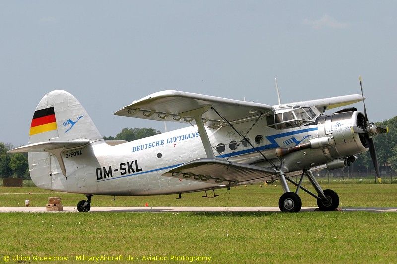

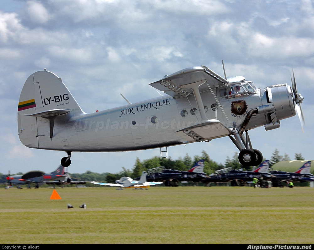

Это польская доработка выхлопной трубы была выпущена по бюллетеню , но до России так и не дошла ... В Казахстане устанавливали - стоимость 8 000 $ ...

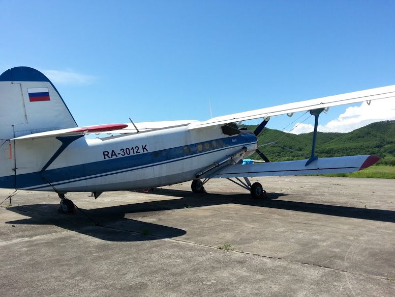

Может снизу это дополнительный бак? Вроде  Ан-2 багажник не нужен места в салоне достаточно.
Насколько помню то именно дополнительное багажное отделение, хотя зачем оно сам не пойму [img=]http://www.reaa.ru/yabbfiles2/Templates/Forum/default/huh.gif[/img]
Чтобы не захламлять багажом салон.
