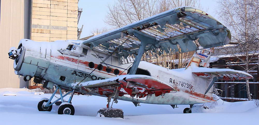

Это тоже клон Ан-2

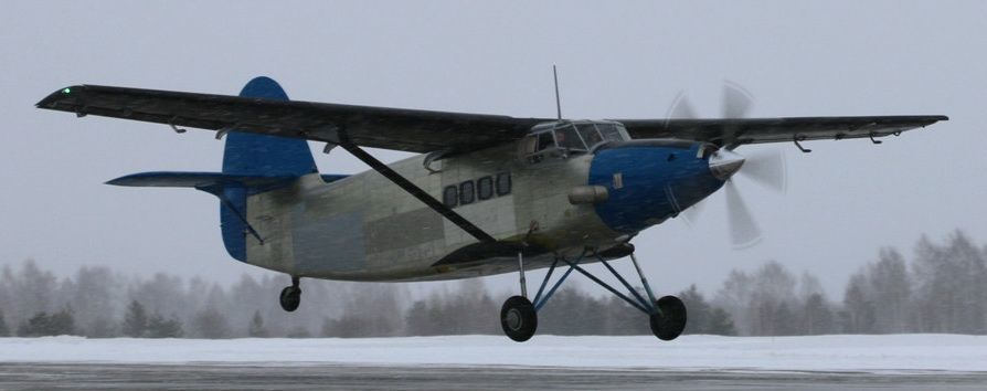

Это не "клон". Это "демонстратор технологий". На фото ниже этот же борт в январе 2014 г. и в декабре 2014 г.
Обалдеть! Из разваливающегося самолета сделать конфетку в течение года - это фантастика в наше не легкое время! Обрати должное внимание на это правительство страны и за короткий срок можно было бы восстановить и дать новую жизнь многочисленным анушкам гниющим на различных стоянках... А сколько пользы они могут еще принести для страны...
Фонарь просто загляденье...
Ага... Траходром для мошкары ;D и то-же самое для пилота который будет его протирать ;D
А если вляпался в заряд или слабое обледенение можно высунуть руку в форточку и расчистить "бойницу" ?
на иномарках давно уже электрообогрев применяется для этих целей. И как резерв при его отказе обмыв спиртом
Электрообогрев обычно применяется на стекле, главное не забыть его выключить после полёта....
А вот возвращение к спирту, - это хорошая идея! Главное, чтоб пассажирам возобновили раздачу леденцов в полёте!
Интересно, это госзаказ или частная инициатива?
Судя по картинкам смотрится на мой взгляд гармоничнее чем "Грач". Но Грач летал, хоть и в нескольких экземплярах , а это ВС в воздух поднимали? Может у кого видео есть?
А как называется это ВС? Я имею ввиду пост 393-396.
Называется ТВС-2ДТ (ДТ - "демонстратор технологий")
На фото в посте 400 тот же самый самолет в двух предыдущих реинкарнациях. А в виде, что 393-396 он в сентябре слетал из Новосибирска на авиасалон в Геленджик и обратно. (С одной посадкой по пути.)

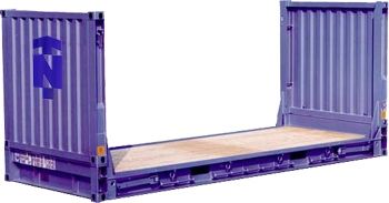

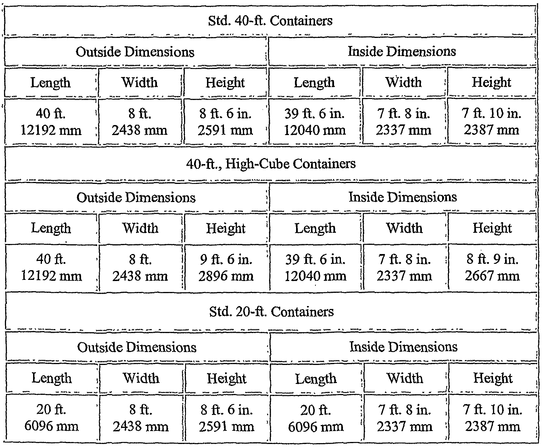

Уважаемые коллеги помогите информацией как перевезти АН-2 в контейнере.
Контейнер Флет Рек (FLAT RACK CONTAINER). В них люди  перевозят.
40 ФУТ FT      мм      мм      кг      м3      кг
длина      12080            5480            25000
ширина      2420
высота      2103
http://www.tnspb.ru/uslugi/morskie-perevozki/tipy-kontejjnerov.html
    11 КБ · Просмотры: 304
Планер Ан-2 везете отдельно, притом он в габарит по ширине не входит , надо будет брать пропуск. Снятые крылья , хвостовое, киль входят в 40 футовик . Возил таким способом самолет.
Я точно помню что когда-то давно видел в интернете фото Анушки в контейнере была почти на боку, если память не изменяет на правом боку. Перерыл весь или почти весь интернет и не где не нашел эту фото, перерывал в первую очередь этот сайт так как зарегистрировался на нем только через несколько лет молчаливого его просмотра, но так и не нашел.
Так нужна не фото, а инструкция как его туда упаковать, а везти контейнер прийдется авто, и не как не за океан, а в Россию возвращать.
Сомневаюсь что боком войдёт тоже. Вдел фото Як-18Т "упакованным" таким способом, но там и контейнер был с открытым верхом. А фюзеляж Ан-2 намного больше по габаритам.
А если на авто и по России, то зачем контейнер? Просто грузить-крепить в кузов длинномера и поехали. Мы так перевезли не один десяток Ан-2 до 2000км. Есть даже спец авто, они чуть дороже, но документы на дорогу сами делают. По-моему в Мин-Водах есть.

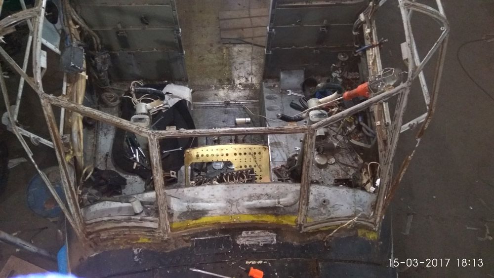

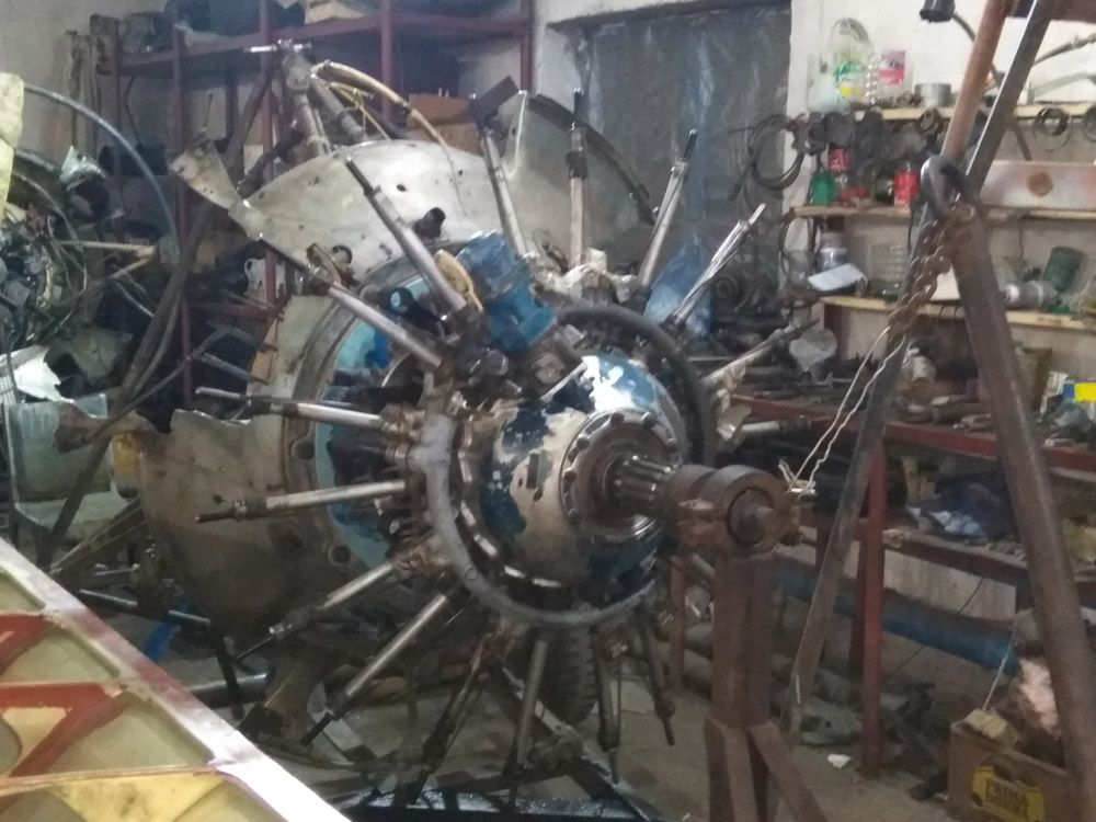

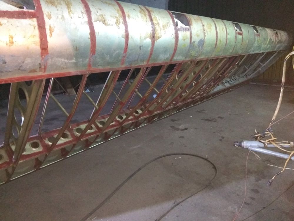

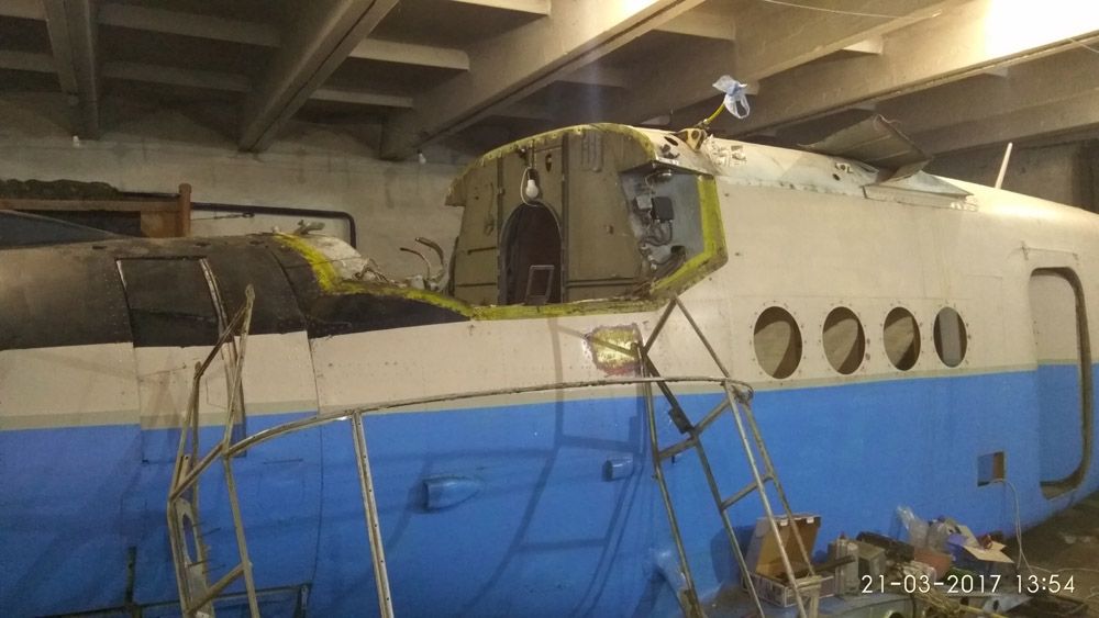

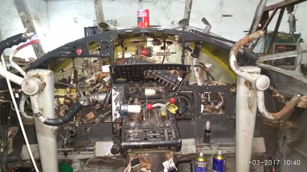

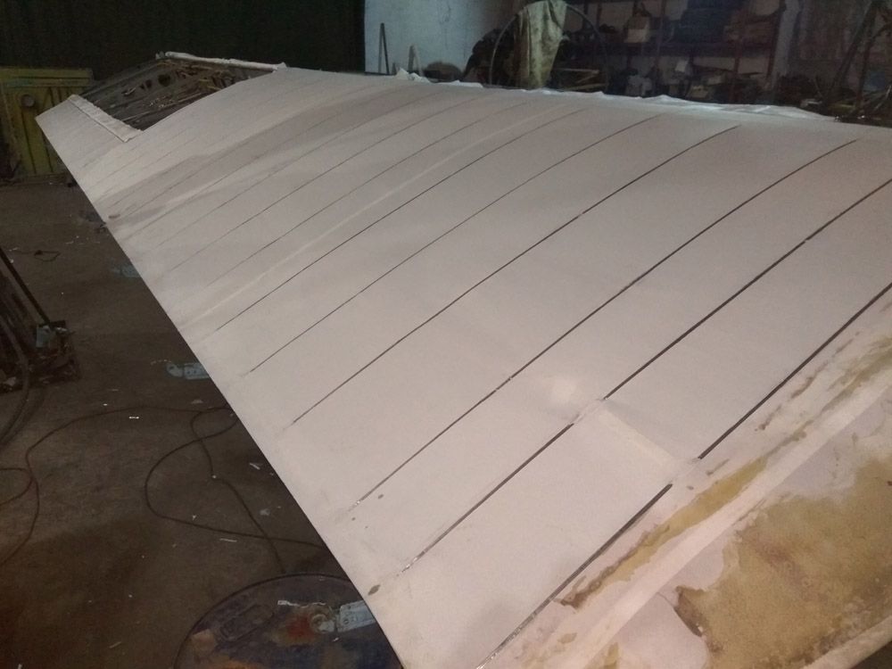

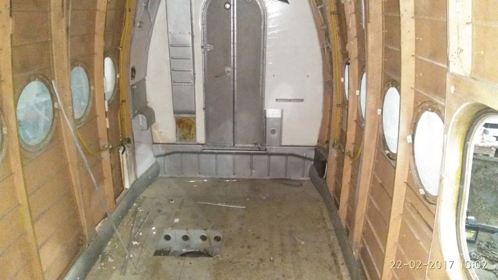

Всем привет! Представляю небольшой фотоотчет об очередной реинкарнации.
Видеоэкскурсия по салону здесь - https://youtu.be/Uf8xdl-hZus
