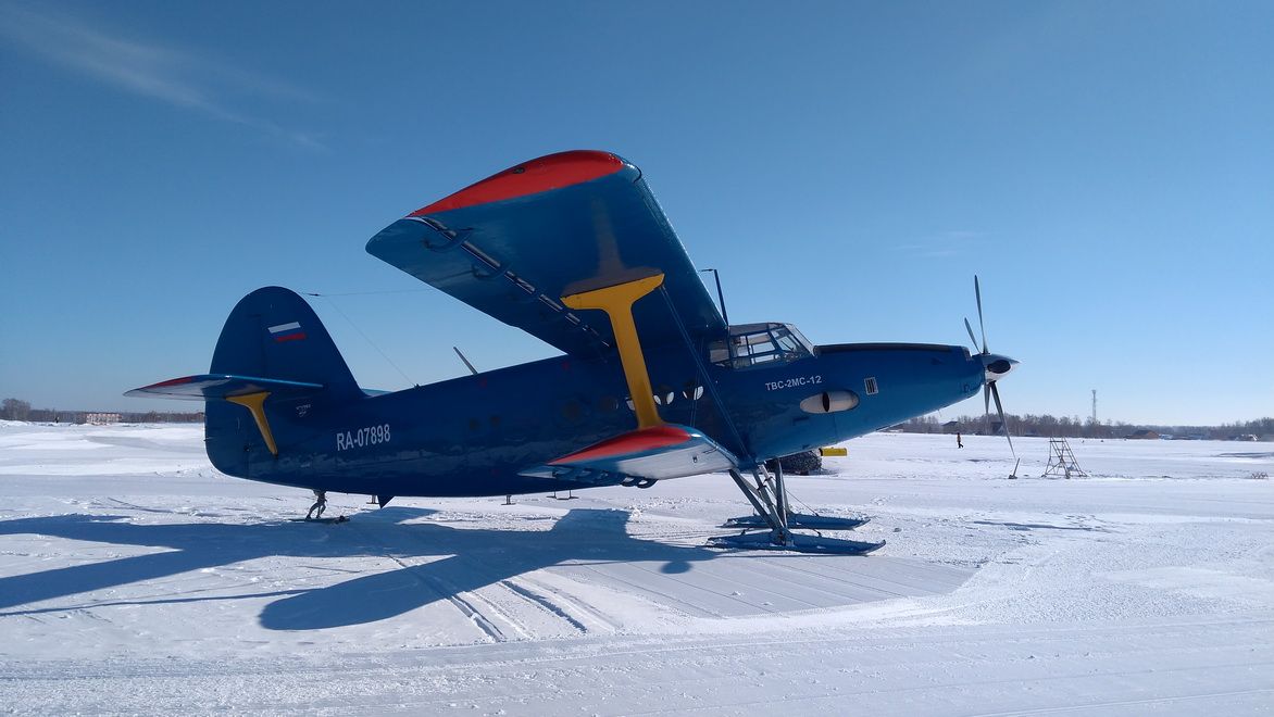

ТВС. Не демонстратор технологий. Труженик.

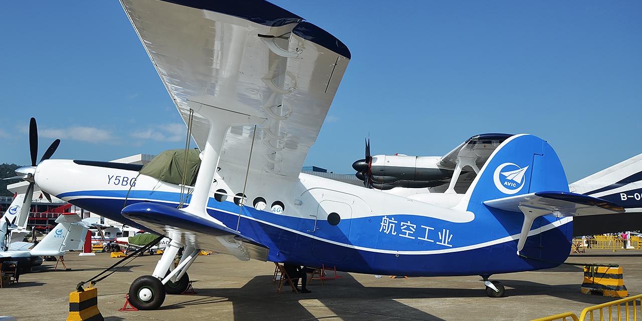

Акционерное общество "Туполев" закупит у китайской компании AVIC Tongfei North China Aircraft Industry Company, Ltd. лицензионные копии советского самолета Ан-2, получившие название Y-5B. "Кукурузники" поставят двумя партиями в интересах неназванной фирмы.
ПОЗОРИЩЕ!
ПОЗОРИЩЕ!
  ..."Дышите Глубже.."
   У поляков ведь покупали "родимые кукурузники"  и ничего..Можете сказать : ..Так времена ,мол , были другие и Польша была "братом из соцлагеря "...
   Если посчитать сколько мы вбухивали в "соцбрата(-ев) , то польский "кукурузник" станет в Три головы выше китайского...Именно так... 😉
китайцы до сих пор из лагеря.
неужели реально в 71 году производство прекратили?
