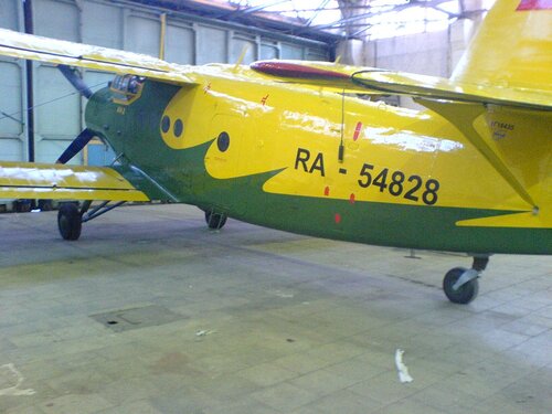

И снова здравствуйте товарищи Ан-дваводы!
Поставлена задача дооборудовать борт под аэрофотосъёмку.
Кто знает:
1. Где должен находится люк фотоаппарата?
2. Какова должна быть КСС люка?
Ан-2 у нас типовой. Надо сделать так, чтобы без проблем продлить СЛГ в апреле следующего года.
С уважением...
Кто знает:
С уважением...
... снизу гляньте на днище самолета и увидите большой люк для фотоаппарата ... он конструктивно предусмотрен 😀
Если в районе 7 шпангоута, то это для "химии", а для фото дооборудуют на АРЗ.
