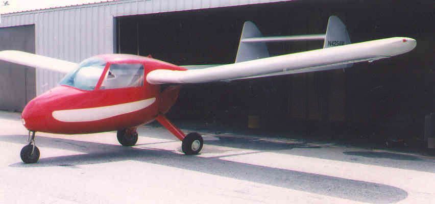

Anderson-Greenwood AG-14

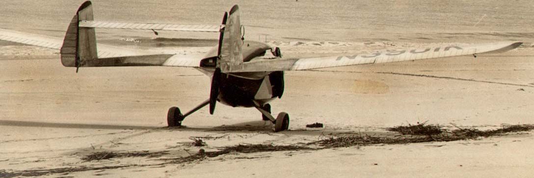

Ну с высоты нашего сегодняшнего опыта это совершенно ясно. А тогда это выглядело не так однозначно и счастливое время экспериментов было в самом разгаре.
Продолжая перемещать его вверх до примерно 45 градусов, левый элерон возвращается в нейтральное положение. Наконец, когда вы поднимаете правый элерон до максимального предела 60 градусов, левый элеронтоже поднимается примерно на 10 градусов.
Градусы повергают в шок! 😱
Читая книги Сутугина, этого не скажеш.А подобные эксперименты некоторые кулибины и сейчас устраивают. 🙂
Я тоже в лёгком замешательстве. Больше похоже на элерон-интерцепторы. Однако пишут, что самолет был довольно приятен в управлении, вообще не требовал дачи педали на неглубоких виражах, при сваливании не имел тенденции к вращению и сам выходил из штопора (если загнать) выполнив не более одного витка. Из замечаний - вялый отклик руля высоты на посадке на скорости менее 65 миль/ч.

65  миль  это  за  100  км/час...............да,  самолетик,  что  то  не  ахти  летал.
Если не брать систему управления (кстати, по-моему на втором образце элероны работали нормально), то при 90-сильном двигателе летал нормально.Если бы на втором образце, где сужение фюзеляжа в основном в боковой проекции, а не в плане как было изначально, применили другой профиль, не 18% 4418, который использовали как менее подверженный интерференции крыло+фюзеляж, а допустим 15-12%, то и скорость максимальная у него бы подросла, поскольку интерференцию снизили до возможного минимума. На втором образце снижена скорость сваливания до 47 миль, посадочная до 49 (78,8 км/ч). То, что на малых скоростях падает эффективность РВ, лечится подъемом ГО с изменением конфигурации ВО. Но во время корейской войны этим было некогда заниматься, а потом, когда в этой "нише" появились другие самолеты с подобными ЛТХ, то вообще проект закрылся.
В какой момент посадки? До уборки оборотов или после? Может эффект обдува ГО вносил свой ощутимый вклад в это безобразие? Тогда посадка на углах, на газу, а МГ после окончания выравнивания...
  Аэродинамика  самолета  сильно  меняется  с  уменьшением  обдува  на  всех  самолетах,  а  на  этом  самолете по -видимому  сильно  рассчитывали  именно  на  обдув  и  приличные  скорости  на  посадке.
Одна из рекомендаций при выполнении "выравнивания" - добавить обороты (чтобы "ожило" ГО)
И свистеть потом над полосой,на экране, гасить скорость!? 😉
В общем, намудрили-накосячили конструкторы этого аэроплана!Вовсе не пример для подражания! 😉
Подозреваю, что при толкающей ВМУ за кабиной, рядное расположение пилотов-некомильфо.
После установки МГ при полностью выпущенных закрылках с двумя людьми в кабине. При выпуске закрылков в промежуточное ("взлётное") положение эффект не наблюдался. Я так понимаю, что эта конфигурация соответствует предельно передней центровке + пикирующий момент от закрылков. Так что всё логично.
Кстати испытатели отмечали, что выпуск закрылков не очень меняет характеристики самолета. Что тоже понятно при наличии крыла относительно большой толщины и большого удлинения (9,6).

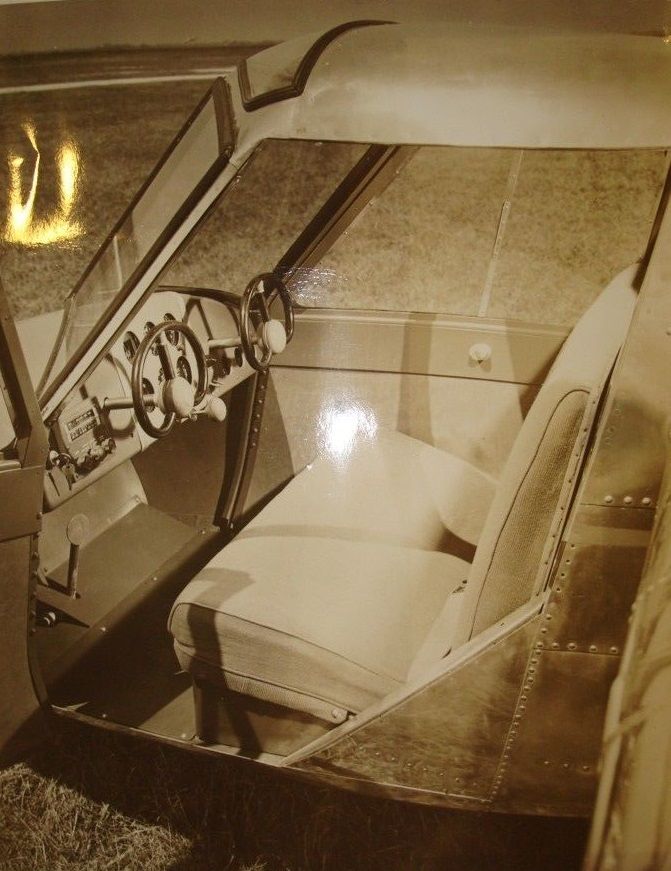

Может быть вы как-нибудь потрудитесь обосновать своё утверждение? Аргументированно сравнив с чем-нибудь отдалённо похожим.
Понятно, что любой самолёт является мешком компромиссов. Важно, чтобы  улучшение одних свойств не вызывало критическое ухудшение других. Мне кажется в данном случае результат неплохой.

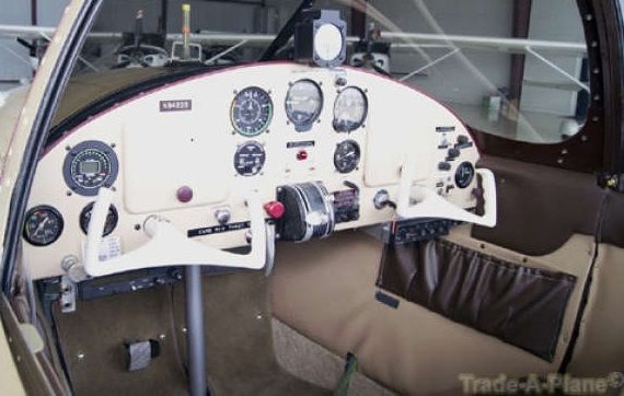

Первоначальный вариант расщепляющихся закрылков был довольно необычен. В серии от него отказались.
    6 КБ · Просмотры: 429
Отказались также и от левой двери. Наверное для снижения себестоимости. Но мне кажется, что с двумя дверьми было бы круче 😎
Кстати на снимке хорошо видно одинокую тормозную педаль.

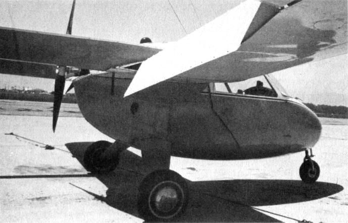

    86,7 КБ · Просмотры: 411
К чему были все эти хитромудрые извращения с углами отклонения элеронов, с управлением передней стойки? При классической аэродинамической схеме и заведомо заурядных ЛТХ?
Ведь уже 20 лет как были известны общеприятые соотношения для размеров и углов отклонения рулевых поверхностей дающие,как правило требуемый результат!
Да вот и схема вроде высокопланная, но выпирание пузыря кабины над центропланом, наверняка сильно рушит всю картину обтекания в этом месте.
В общем-автомобильные настроения в самолётостроении дают неизменно плохой результат! А необычный внешний вид отнюдь не существенное достоинство самолёта. 😛

Продолжу о "косяках"...
Стабилизатор на том месте-ни к селу,ни к городу. Усложнение конструкции и системы управления РВ уже поимели, интерференционное сопротивление тоже,а выгоды=0. Я бы поставил либо между балок, либо сверху килей, что увеличивает эффективность ВО.
