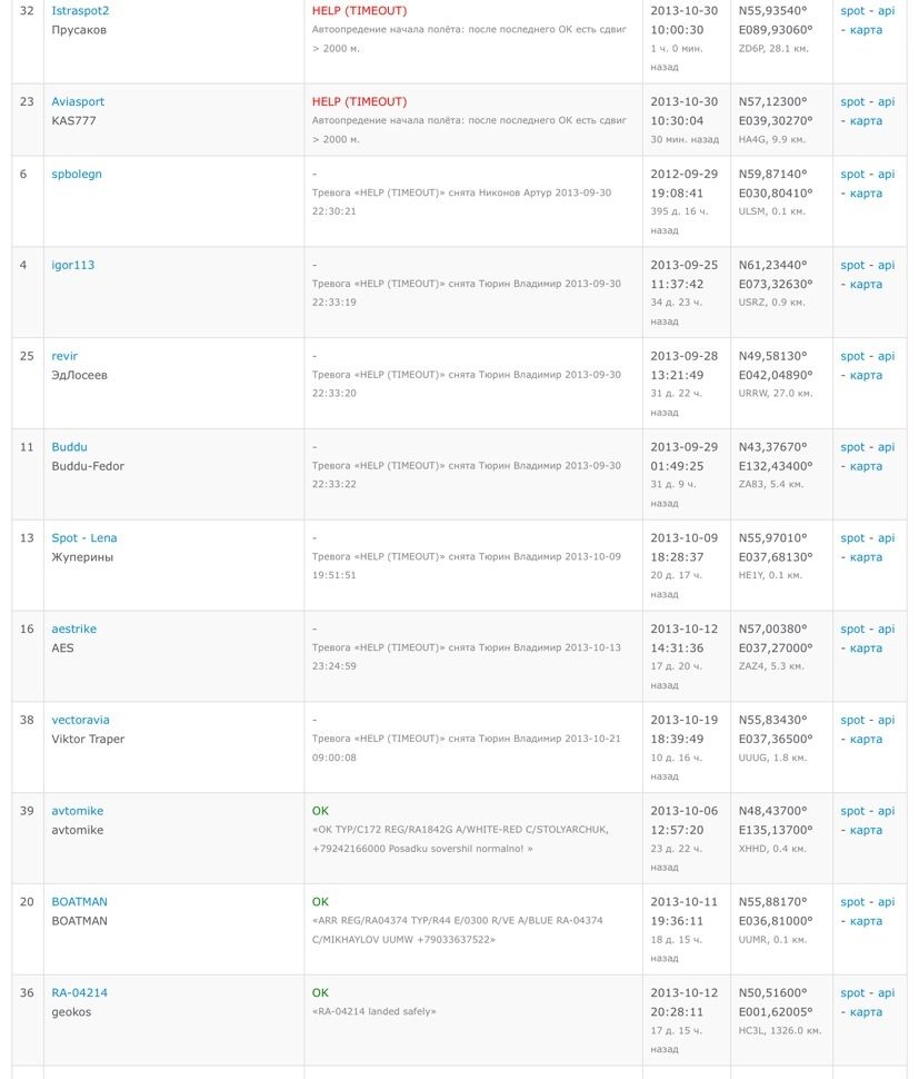

АОПА уже активно работает над базой данных, но этим не ограничивается. Сейчас идет тестовая эксплуатация специально созданной программы.
Программа реагирует на сообщение о вылете начинающегося с текста DEP, но так же и сама может определить начало полета по перемещению прибора. Программа самостоятельно инициирует тревогу в случае если трек остановился не в районе известных базе АОПА площадок и при этом не поступило сообщение ОК. На прикрепленном фото пример тестовой странички.
Так же есть разработанный с учетом опыта поиска ВС пример заполнения раздела информации сообщений СПОТ для моделей второй и третьей моделей СПОТ.
Проект образца заполнения разделов СПОТ
Пример сообщения о вылете поступающий заинтересованным лицам. (Сообщение Custom)
