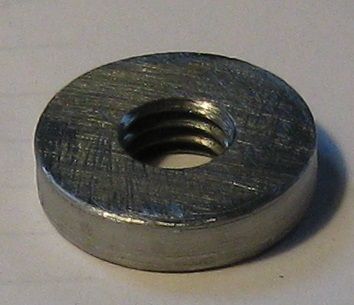

Да нет, это в пределах. Я, конечно, поговорю с проверяющим, но он грамотный человек и должен одобрить. Под болты в трубе отверстия будут, а вот фюзеляж не хотелось бы снизу сверлить, т. к. будет набиваться грязь. Сделал уже первую из 4 круглых гаечек диаметром 17, термообрабатывать не буду, т. к. осевой нагрузки почти не планируется. Приклею на жидкий металл и посмотрим, отвалится ли. Резьбовую втулку №12 поставить всегда успею.

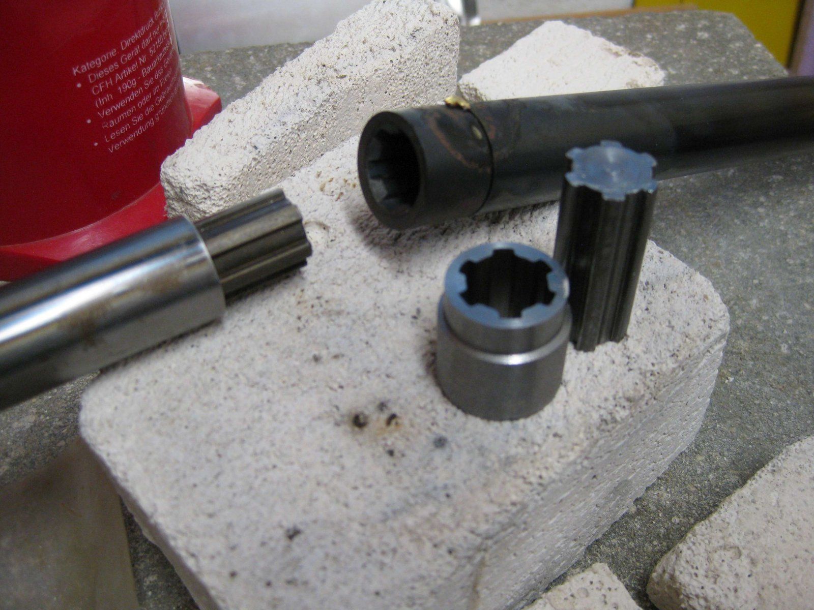

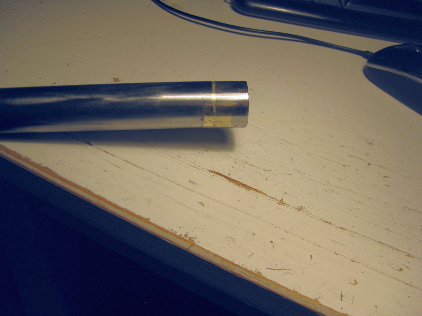

Делаю привод закрылков. Момент на валу привода здесь неслабый, да и точность нужна хорошая. Поэтому не поленился сделать шлицевое соединение валов в месте присоединения ОЧК. Нашёл только из сплава С45, а он плохо варится. А соединение ответственное. Сделал попытку спаять латунью, но на пропан-бутане это нереально. Завтра куплю МАП-газ или бензиновую паяльную лампу.
Philipp
Без кислорода такую объемную деталь спаять тяжело, даже медноцинковым припоем. Как ювелир могу сказать, что особой разницы в газе нет, для температуры нужен кислород. Думаю про использование буры при пайке Вы знаете? Еще есть вероятность что деталь при нагревании поведет. Я бы подумал о Тиг сварке в защитной среде, это не должно быть сильно дорого и перегрева всей детали не будет.

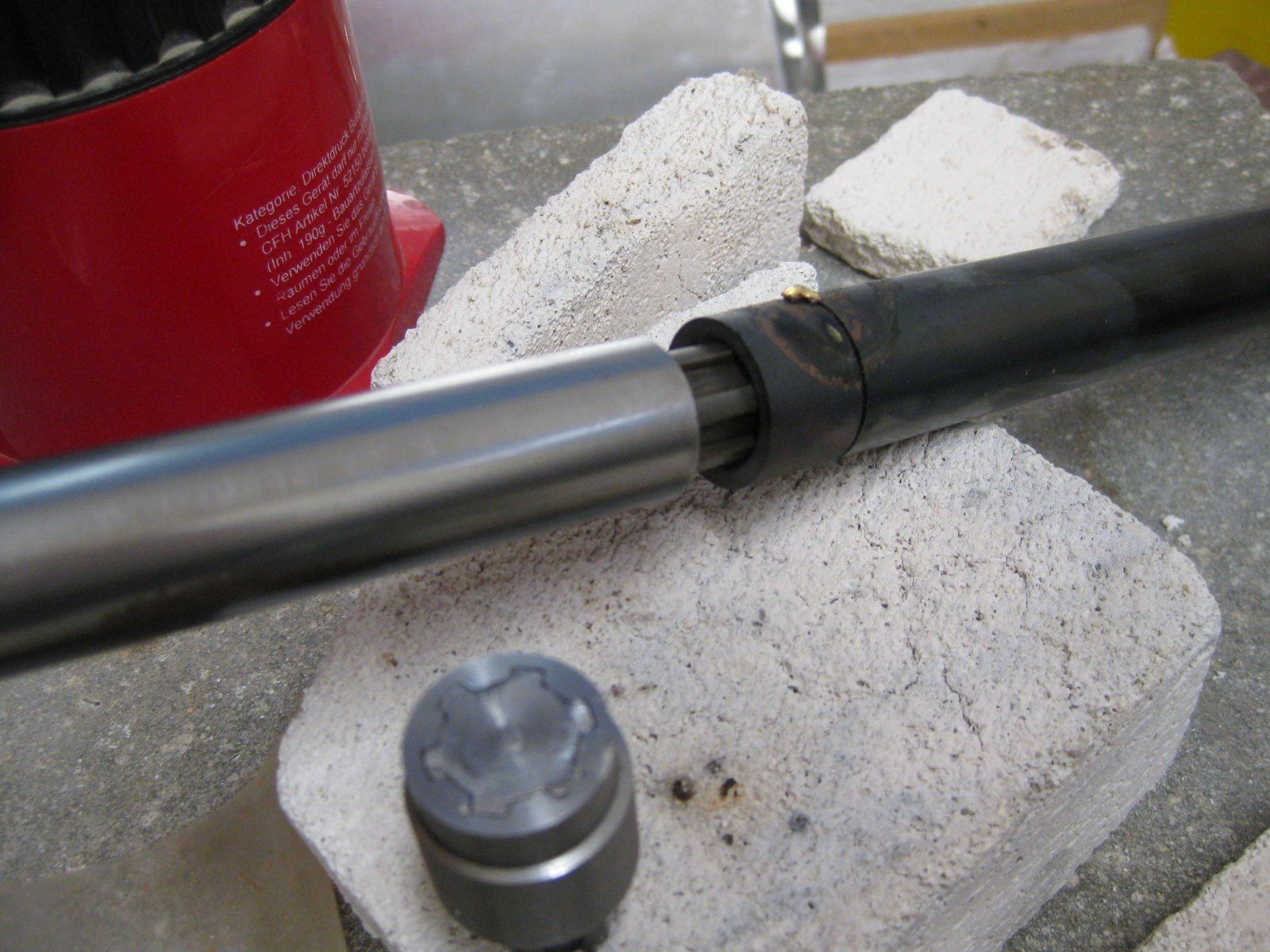

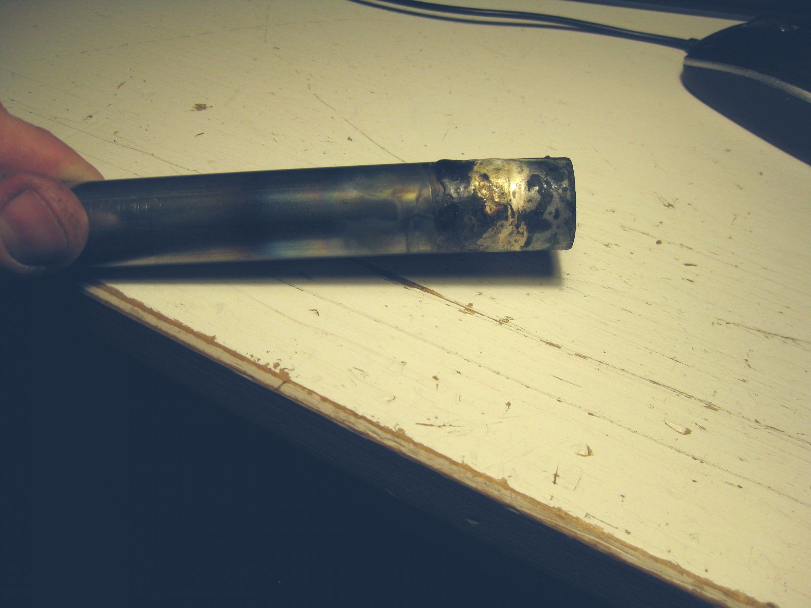

Сделал хитрый финт: запаял серебряным припоем марки Ag145 (Ag45Sn). Замечательно паяется на пропан-бутане, но немного обложил трубу (22мм) теплоизолирующими блоками. Единственный недостаток - трудно удалять остатки бурового флюса, в воде растворяется не всё. И как оно потом будет с коррозией внутри трубы - тоже неизвестно. А снаружи, если упорно шлифовать, то получается хорошо. Главное - прочность соединения сомнений не вызывает.
Philipp
Бура удаляется горячим раствором лимонной кислоты, потом остатки можно нейтрализовать содой
ikono
Летающий строитель
Спасибо Филипп, замечательно удаляется. И что особенно приятно, удаляется также железная окалина, так что металл сияет матовым оттенком. Промыл содой, высушил, протёр маслом.

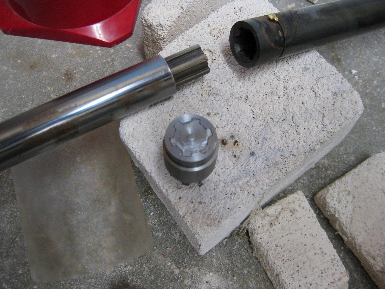

Шлицевая втулка соединяется с трубой лишь по торцевому стыку узкой полоской припоя?
За кого вы меня принимаете? :) Втулка входит в трубу на 6-7 мм. Посмотрите внимательно предыдущие фото.

Для засверловки нужна дополнительная длина шлицевых втулок. Кроме того, что они недешёвые, так они ещё и тяжёлые. Доп. масса 1, 5 см каждой - 20 гр. Ну и продаются они по 45 мм длиной, половиной уже не обойтись. При разборке болты не будут пролезать в нейлоновый подшипник, их придется каждый раз снимать, продевая вал. Вот, всё. А контроль... если через отверстие со шлицами с обратной стороны втулки видно серебряный припой, то я не могу себе представить, чтобы капиллярные силы его втянули, но был непропай. Серебро замечательно смачивает сталь под флюсом, так разбегается по щелям, что только лови его. Напоминает этим эпоксидку. Владимир, приходилось паять твёрдым серебряным припоем? Для передачи ощущения, вот видео:
