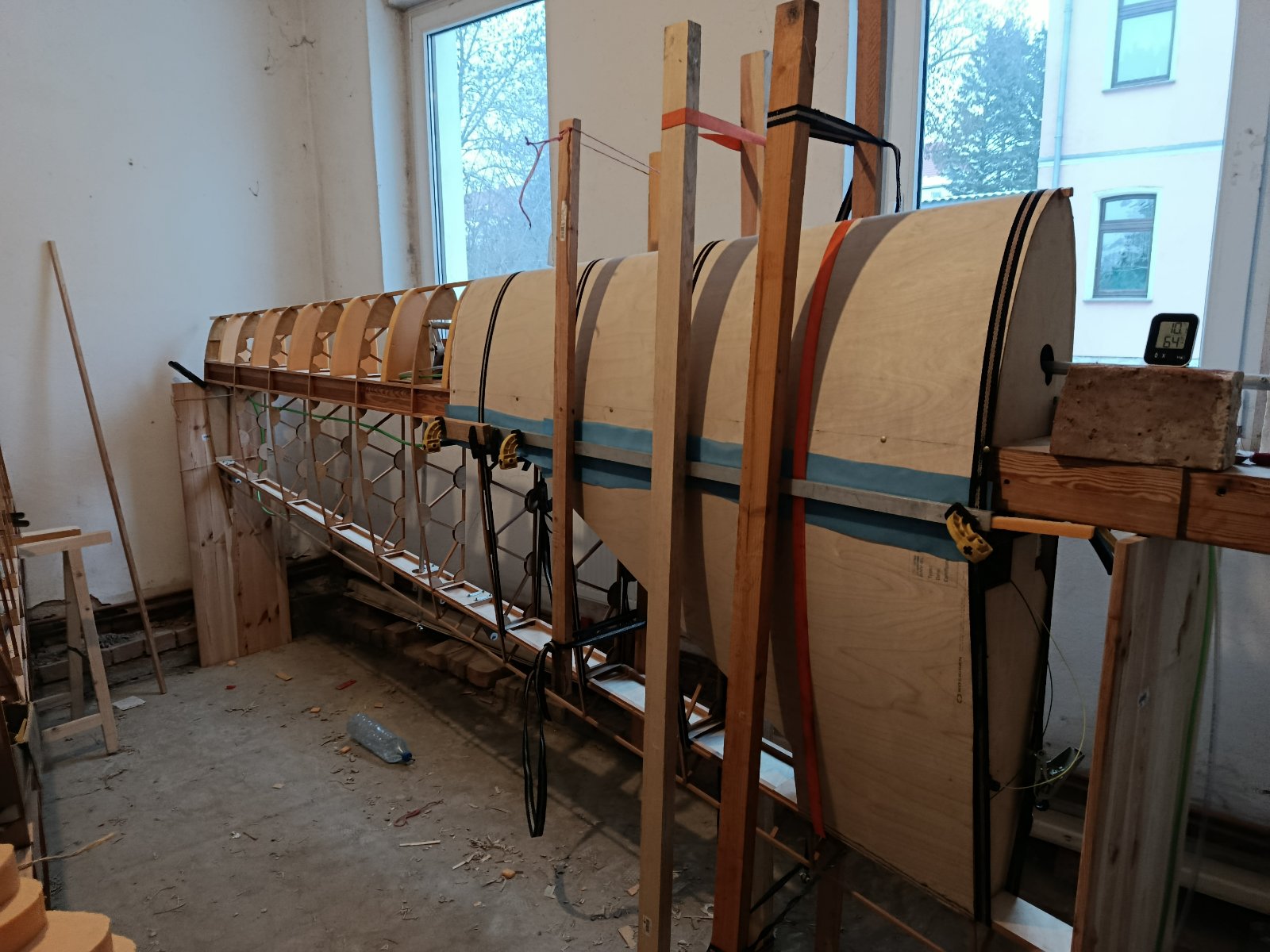

Тут да, для перекраски аэроплана ткань будет очень удобна, чтобы её отодрать. Сегодня организовали и проверили циркуляцию топлива по системе, устранили течи, организовали вентиляцию бака.
Тот, кто ходил по реке на деревянной лодке пол мотором "Вихрь" или достаточно долго занимался авиамоделями с бензиновым моторчиком, имел возможность наблюдать, как дерево "раскисает" от моторного масла в районе крепежа и прилегающих металлических деталей.
Вероятно, оклейка тканью деревянного самолёта имеет функцию предохранять дерево от проникновения ГСМ , в случае мелких царапин или микро трещин лако-красочного покрытия. Ткань обеспечивает хорошее сцепление краске ( работает как мягкая грунтовка ) и не даёт сильно растрескиваться ЛКП при упругих деформациях деревянной конструкции.
Удалось вывезти из Украины лопасти пропеллера, прописанного в сертификате типа. Сегодня впервые в моём Ассо двигатель был кратковременно выведен на максимал (или почти?). Передняя стойка заметно присела, обороты по указателю 5000. Испытание с установленным штатным баком и бензопроводами прошло без происшествий. Нет никаких сомнений в том, что с крыльями эта бешеная табуретка просто улетит.
