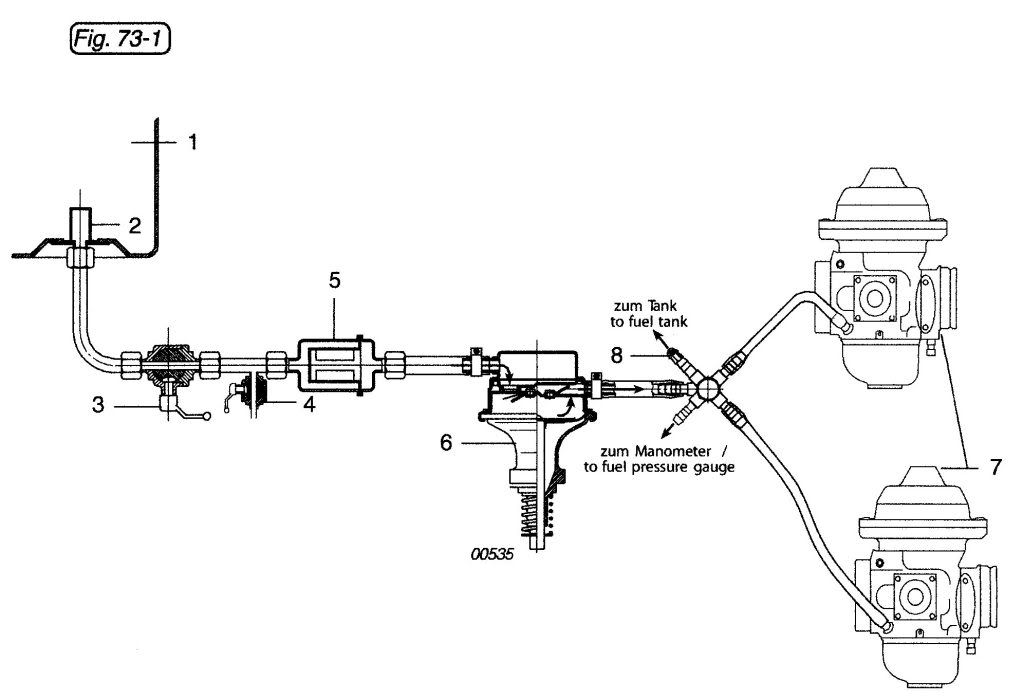

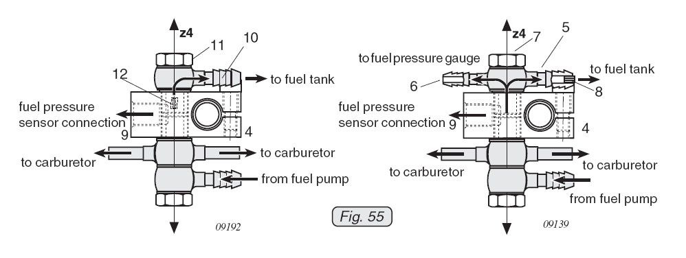

А вот вопрос с обратной топливной магистралью остался без ответа.
Все таки была обратка сделана или нет, и если была то как? Как авиагамма предлагает, со сливом из магистрали соединяющей карбюраторы и жиклером, или своя какая то конструкция.
Извиняюсь, просмотрел.
Обратки нет.Система была сделана по аналогии с Arion Lightning.
Подкачивающий эл. насос мембранный, саморегулирующийся.
http://www.aircraftspruce.com/catalog/eppages/facetpumps.php
В руководстве к нашему двигателю нет указания на необходимость организации обратной магистрали (2008 г. выпуска, 520 ч.)
Теперь стало очевидно, что это решение не верное.
Оно не позволяет производить повторный запуск полностью прогретого двигателя и последующий взлет. Только после того, как мотор остынет.

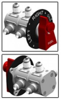

Во всех сертифицированных самолётах выпуска после 1968 года есть одна маленькая особенность, которая исключает "забывание" о положении топливного крана. Называется она просто - "расходный бак" (ну, или "дежурная группа").
Вся выработка топлива из всех баков идёт через неё (независимо в каком положении переключатель основных топливных баков).
При начале выработки топлива из дежурной группы загорается сигнализатор минимального остатка топлива (в этой группе). И у пилота ещё хватает времени поднять и исправить свою "забывчивость".
Кроме того, кран переключения баков должен иметь весьма конкретно фиксированные положения "Лев - Прав - Сумма - Закр", причём в промежуточном положении он находиться не может (обычно ставят шариковые замки фиксации этих четырёх положений). Кран (его корпус) фрезеруется из цельной заготовки с максимальными мерами герметизации (минимальные зазоры). На Вашем аппарате стоит не такой кран (Ты в курсе).
Так что лучше прислушайся к тому, что тут пишут другие (не я). И не заглядывайся на самолёты от "Цессны" выпуска ранее 1968 года - они сделаны по старинке (как и наш АН-2 и ИЛ-18). И не отвечают в полном объёме требованиям FAA FAR-23 (и наших АП-23), несмотря на наличие сертификата типа ВС. Причины этого я Тебе как-то рассказывал (любят у нас в АР МАК-е и Гос НИИ ГА "сертифицировать" "дойных" коров, закрывая глаза на явные несоответствия аппаратов требованиям АП-23)...

У меня в хозяйстве есть 2 сертифицированных (в Штатах) борта 1972 г.в., у которых топливный кран может быть оставлен в любом положении от 0 до 360 гр.
Гласаир, который сейчас у меня на сборке стоит, вообще современный самолёт, картина та же.  Расходных баков ни на одном из них нет! Я вообще их только на Яках видел. Наверное хорошая вещь - "дежурная группа" но в экспериментальной авиации всё же не обязательная.

На высокопланах таких проблем нет даже при отсутствии обратки - топливные магистрали всегда находятся под давлением и образование паровых пробок при самих высоких температурах окружающего воздуха маловероятна. Это наш опыт эксплуатации самолетов с Ротакс-912 в таких жарких странах как ОАЭ и Австалия.
Юра,я правильно дополняю: на высокопланах, при расположении баков в крыльях ?
У меня высокоплан, но бак сразу же за (не под!)  задницей пилота,а не в крыле. Т.е. баки и двигатель на одном уровне примерно.
А господин ОПЫТНЫЙ пилот Рябчиков, часом, не перепутал Лёгкую Авиацию и Сверх Лёгкую авиацию ?!!
В прошлом году, при заходе на самолете Аэропракт-22LS (бензин 95-й с проверенной заправки) у меня была остановка двигателя на прямой, после прохода торца полосы и перевода РУД на малый газ. Сел штатно, без проблем.
Температура во впускном коллекторе была +33 градуса. Двигатель после посадки не запускался, но чуть остыв, легко запустился, позволив самостоятельно зарулить на стоянку.
А вот про отсутствие "обратки" только сейчас вчитался, на столь закопотированном двигателе это зло!
Как я теперь понял, обратка обязательна на низкопланах и среднепланах с любыми капотами.

Рекомендуемая производителем схема топливной системы двигателя ROTAX 912. По времени издания - от царя Панька.
Удивляют широко открывающиеся глаза при известии о необходимости "обратки". 😉
