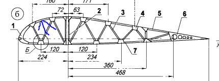

не гнется рейка .до сих пор еще встает по профилю.если чуть вперед ломается.что делать :'(
    6,1 КБ · Просмотры: 341
не гнется рейка .до сих пор еще встает по профилю.если чуть вперед ломается.что делать Плачущий
Опишите технологию,как вы её гнёте?Рейки запариваете или как? :-?Там где вы указали, радиус гиба достаточно велик.

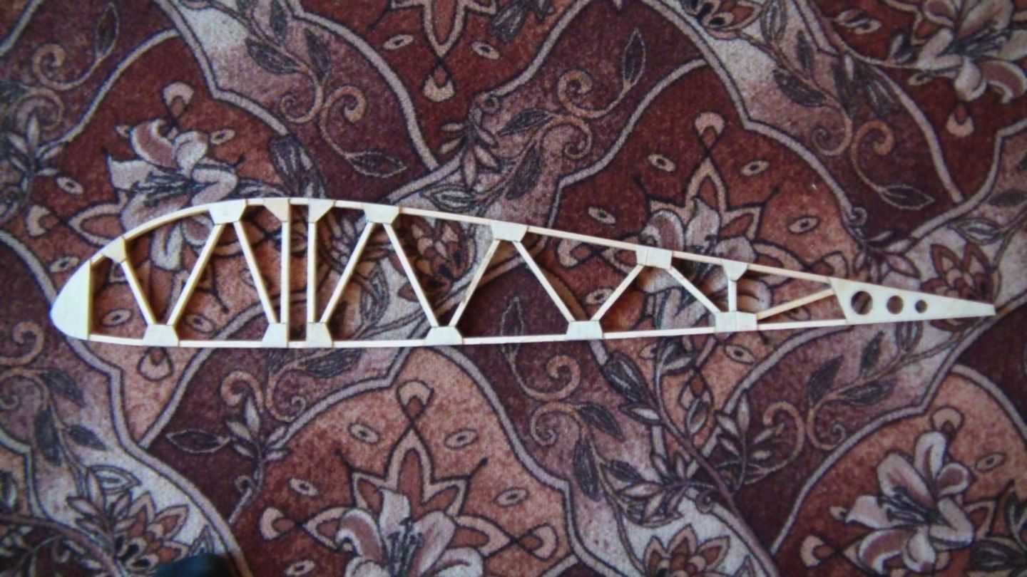

не секрет.только хвастать пока не чем 🙂...не получается...собрать все в кучу.стапель собрал,рейки загул,косынки нарезал,как теперь собрать и к стапелю к дюральке не приклеить.когда косынки лепить сразу или склеить рейки,вынуть,а потом прилепить их
обрати внимание на матрицу Андрея. Она оклеена скочем, или пленкой какой то, и имеет отверстия в местах книц. Я так понял, скоч для того, что бы легче отрывалось, а отверстия, что бы не выковыривать нервюрку, а аккуратно отстучать с обратной стороны. Ну и он клеел на ПВА, а смолой уже потом обмазывал.
Ну ни чо, пару попыток - получиться. 😉
Да,всё так 😉Подтверждаю,при определённой сноровке можно несколько нервюрок в день изготавливать 🙂
матрица тоже оклеена скотчем и дюралевый уголок тоже. сделел отверстия- действительно удобная и нужная вещь,вынаются легко.клеил сразу на эпоксидку.пока вот что получается.
