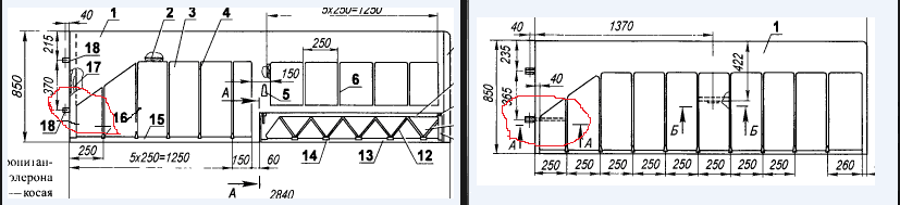

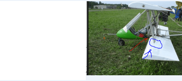

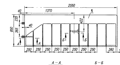

не похоже здесь на 422мм. По башке
А что именно непохоже?
То что вы выделили синим "кружочком" есть стойка между левыми плоскостями(верхн. и нижн.),конкретно узел крепления к нижней левой плоскости,находится на лонжероне,это примерно(из вашего же рисунка) 235 мм. 😉
    64,8 КБ · Просмотры: 311
вот я и говорю что похоже на лонжероне расположена нижняя точка крепления подкоса, а в журнале написано кронштейн... тогда где расположен этот узел( никак не пойму,написано сечение Б)
    11,6 КБ · Просмотры: 302
это место крепления V-образной стойки(нижней её части) к нижней плоскости,этот узел распологается на лонжероне(нижних плоскостей)
Так понятно? 🙂
Может ваш вопрос не совсем корректен?Или я чего то недогоняю... :-/
и уменя получалось на нижнем лонжероне. а написано сечение Б Нерешительный
Это у них косяк!А вы вьедливо роете в правильном направлении! 🙂

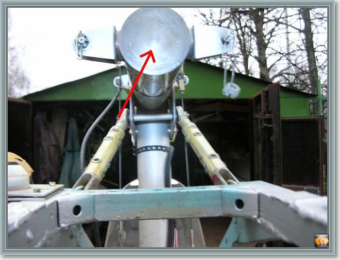

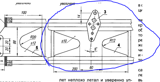

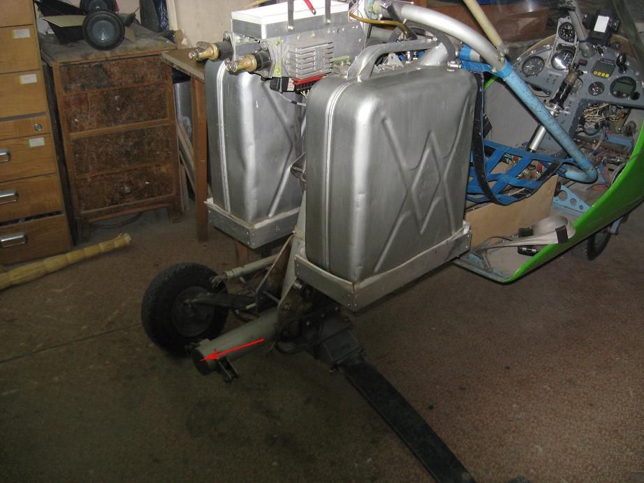

Основные подкосы... те что идут от верхних крыльев к раме. Как эти подкосы сопряжены с рамой? ведь по сути весь самоль летит на этом узле, в смысле весь вес на нем держиться. узел должен быть особо прочным. Какова его конструкция?
Подкос крепиться к раме к прямолинейному элементу - горизонтальный короткий отрезок трубы. причем крепиться не в угол фермы, а на прямолинейном участке трубы. Таким образом эта труба работает на изгиб.  В журнале написано, что рама состоит из труб 60х2 мм. Эта труба тоже такого размера? Я где то читал, что для большей прочности вставляют внутрь трубу меньшего диаметра. Как устроена эта труба и весь узел навески подкоса?
на фото ниже... это более тонкая труба вставлена в более толстую на всю длинну, или это короткая вставка для  усиления мест крепления. (там их вообще 3 шт.)
Всё именно так и есть,труба 60Х2,внутри неё на всю длину буж,представляет из себя такую же трубу,диаметром 56 и стенкой 1,5 мм.Вставляется на всю длину!
Попробую сфотать и выложить этот узел,там всё просто 😉

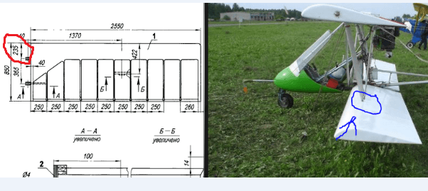

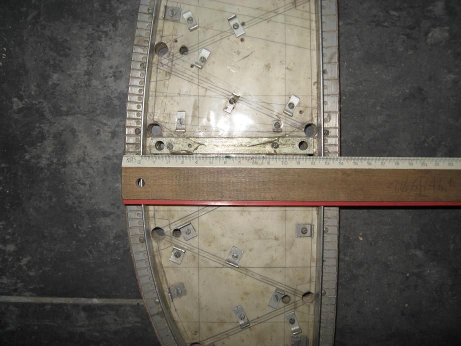

и еще вопрос почему от лобика крыла до узла навески,у верхнего 215мм,у нижнего-235мм(лонжерон тоже на разном расстоянии
    5,4 КБ · Просмотры: 289
...на сколько я понял, то подход следующий: кроме длинны, крылья ни чем не отличаются. следовательно строительная высота лонжерона наибольшая в месте 850х25%=212,5 мм. - это ось лонжерона, а следовательно и узла навески. А в журнале размеры корреспондент мерял сам своей рулеткой (со слов Андрея).... природа появления расхождений становится понятной сама собой.
исправьте, если я не прав.
Ответ  тут :   Re: Август М-2
Ответ #216
Все нервюры ,всех плоскостей(и верхних и нижних),сделаны в этой матрице.
Сейчас точно не вспомню сколько там,215 или 235.Но расстояние от лобика до лонжерона у всех плоскостей одно и тоже!
Это косяк в журнальчике 😡
Не первый и не последний к сожалению...
    94 КБ · Просмотры: 302
Не совсем так....даже совсем не так 😉
Максимальная высота(по нервюре) 127 мм,к этому нужно прибавить обшивку лобовика 1+1мм,итого:129-это максимальная толщина плоскости крыла на Августе. :~)
я не про высоту профиля, я про расстояние от лобика до лонжерона

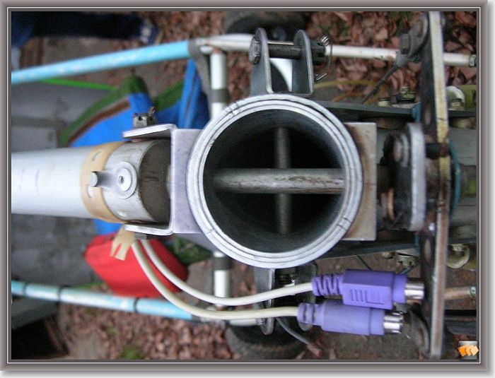

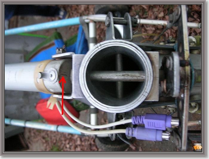

Подскажите пожалуйста, на фото рамы августа... торцы пилона верхнего крыла и передней косой стойки (к которой лоб.стекло крепиться) выглядят как будто это вообще не трубы, а монолитные стержни. Это так? или там просто заглушки стоят? Подскажите пожалуйста диаметры (и толщины стенок) этих стержней (труб)?
И нижняя труба, к которой крепятся нижние крылья и подкосы ... тоже торец как будто это стержень. Или это все таки трубы по принципу одна в другой?
