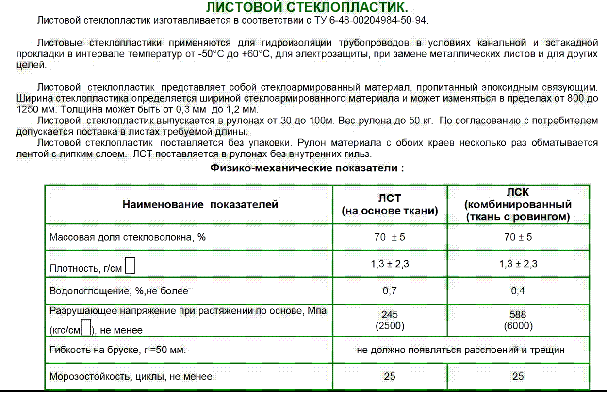

Прочитал всю ветку, и хочу предложить попробовать заменить фанеру более прочным и как мне кажется технологичным материалом-рулонным стеклопластиком.
Он производится различной плотности. Одна сторона гладкая, другая шероховатая.
Я лично с ним работал на стройке- отлично режется и гнется, так что думаю для обшивки крыла и фюзеляжа в самодельных конструкциях он должен подойти.
Я специально и зарегистрировался на форуме, чтобы узнать, использовал ли кто этот материал или просто не в курсе, что он существует в природе.

На обшивку крыла не пойдет такой материал. Как аналог фанеры бессмысленен, так как можно использовать только в один слой, а в несколько слоев однозначно стеклоткань с возможностью пропитки. Как аналог ткани тяжел. Если только на ГЛАМУР пойдет. Кстати, плотность указана почему-то в г/м[sup]2[/sup], а толщина не дается.
Характеристики ступинских рулонных пластиков
    119,4 КБ · Просмотры: 214
