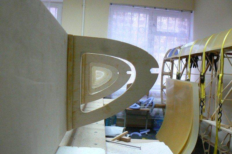

Смотря какой лист,  СТЭФ 0,3мм будет на несколько сот грамм тяжелее (но очень "жидкий"), 0,5мм еще тяжелее, 0,8 мм еще тяжелее и уже практически не гнется, 1мм не использовал, но думаю будет еще хуже.
До того, как я сделал фанерный лобик, проводил эксперименты с пластиком. По качеству поверхности и жесткости наилучший результат дал СТЭФ 0,8мм, но без фена он не гнется и вес такого лобика для двух консолей приближался к 8 кг. Что никак нельзя сравнить с 1мм фанерой, ни по весу, ни по простоте обработки.
