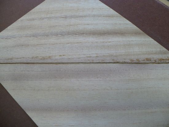

Может кто пробовал использовать переклей шпона ???
Есть ольховый шпон, толщина 0.5мм, думаю сделать переклей под 45 градусов, в два слоя, чтобы вышло 1мм. Поделитесь опытом, кто применял шпон.

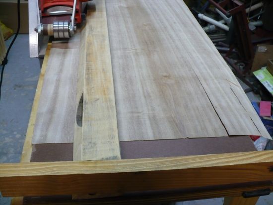

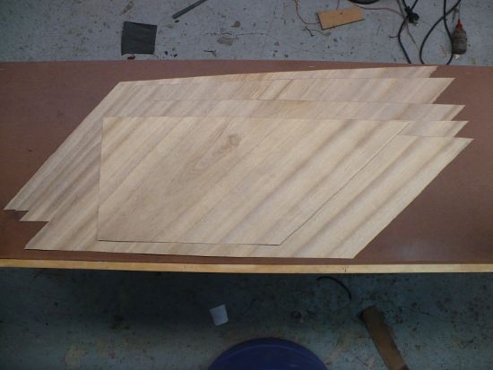

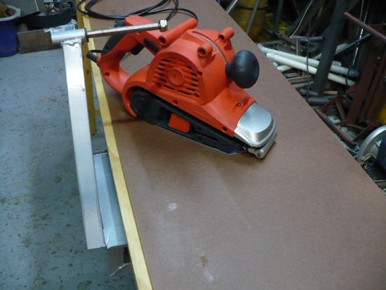

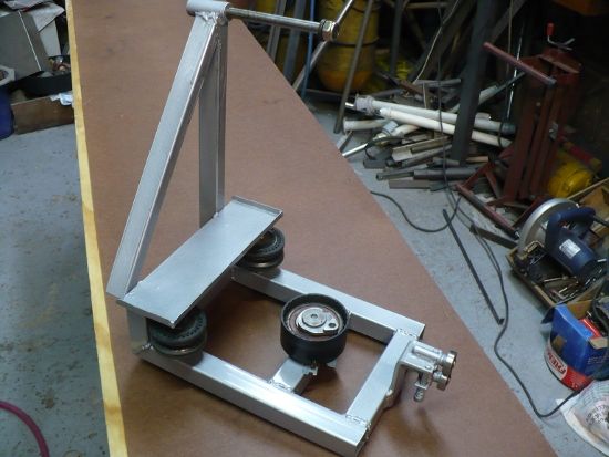

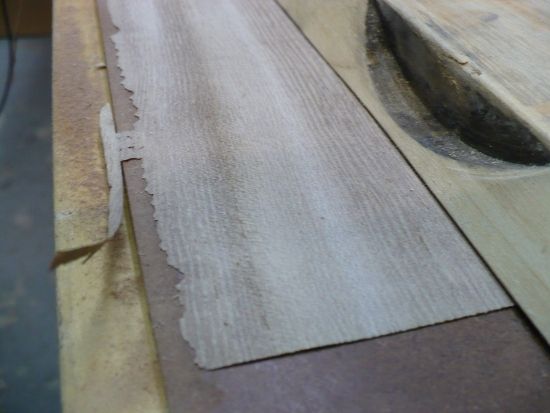

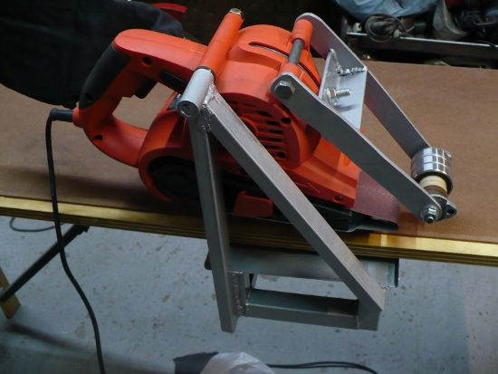

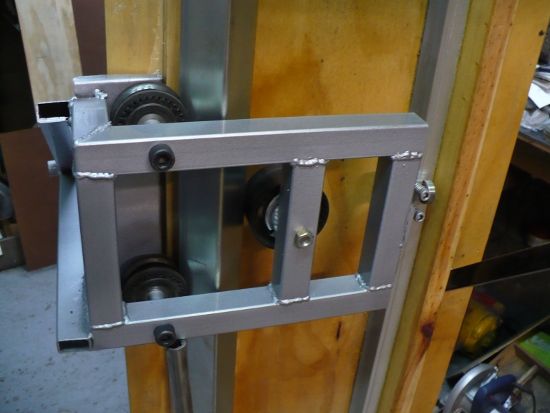

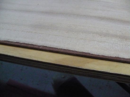

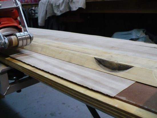

Дело долгое и нудное ,но того стоит,если нет возможности купить готовую!  Вот эта  из шпона "Кири" ( типа тяжёлой бальсы) ,сначала сделал приспособу для заусовки,при желании можно и в ручную.

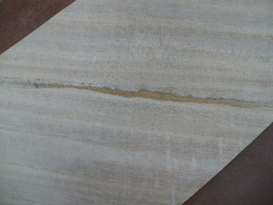

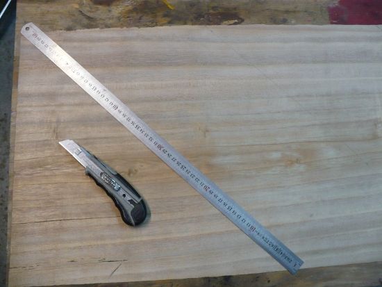

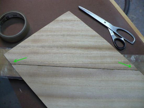

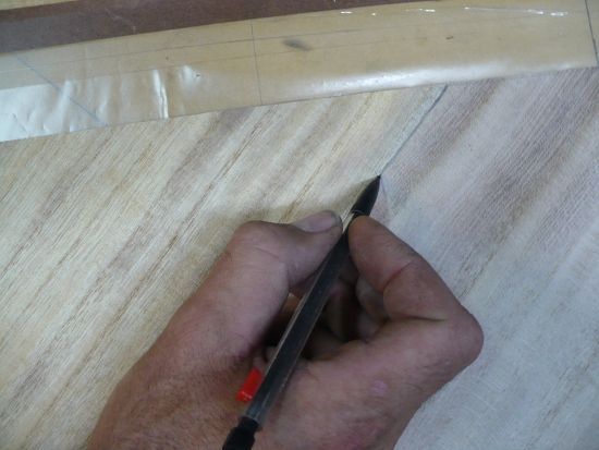

Лист шпона нарезаю под 45гр. на нужную ширину,потом отмечаю перехлёст для склейки карандашом.

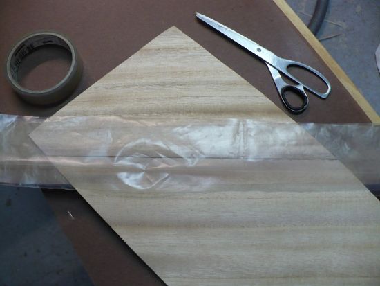

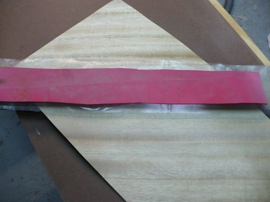

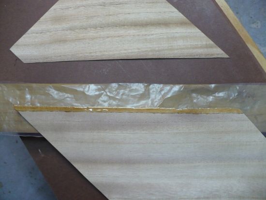

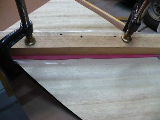

Дощечка,полиэтилен ,склеенные листы фиксирую скотчем (стрелки),полиэтилен.

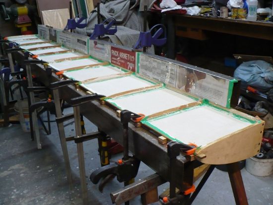

Резина,дощечка ,сжимаю струбцинами

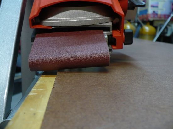

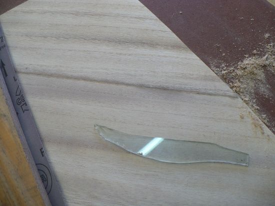

Получилась одна сторона с заусовкой и другая со ступенькой,её циклюю стеклом и прохожу наждачкой.

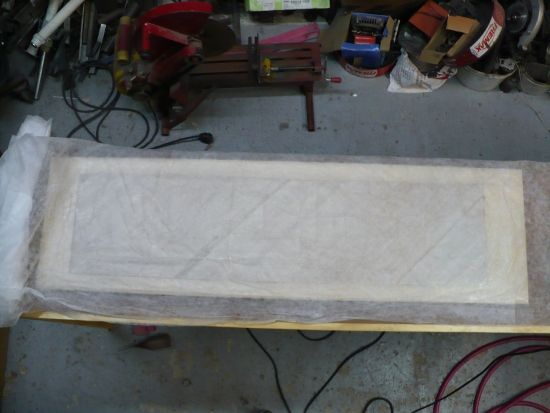

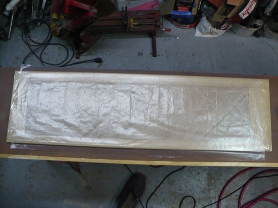

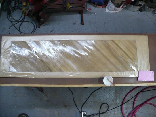

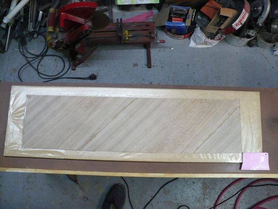

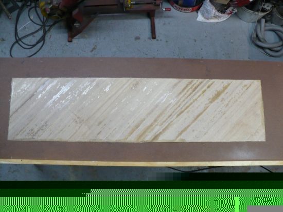

Лист МДФ нужного размера обтянут полиэтиленом,на него ложу листы клею и набираю пакет потом дырявый полизтилен ,фиксирую скотчем переворачиваю иповторяю набор с другой стороны.

    А чем от гниения снаружи потом защищаешь такую фанеру...
   И какой клей при переклейке двух листов ?..
      (а....   уже увидел...     ПВА быстросохнущий в стаканчике стоит)
    А дырявый пакет зачем (выход воздуха или клея) ?
А зачем усовать лист шпона вдоль, ведь всё равно он поперёк не работает? Именно поэтому в фанере листы разворачивают относительно друг друга, даже еслибы между листами был зазор принципиально ничего не поменялось бы :IMHO

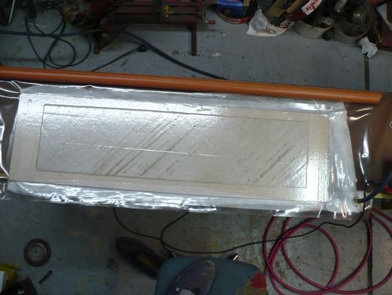

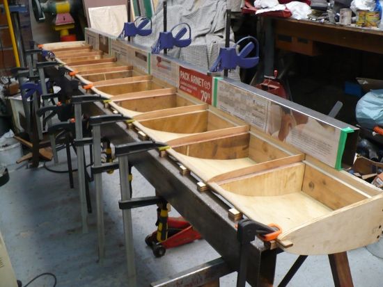

Извиняюсь вырубили свет,потом прокладываю волокнистой бумагой,в мешок и вакуум.
    30,2 КБ · Просмотры: 273
    36,6 КБ · Просмотры: 286
    29,9 КБ · Просмотры: 323

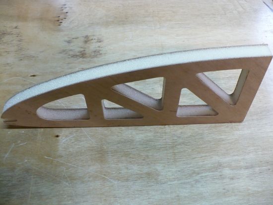

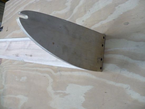

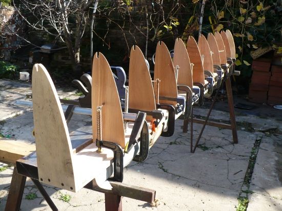

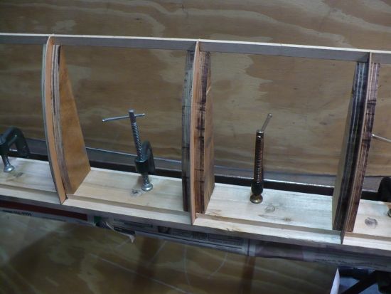

Это я делал для нервюр,для обшивки лобика  буду делать на болване.

Пока болван дошёл до зтой стадии ,навалом другой работы.
Фигушки,у меня всё на сливочном масле (эпокси 2х компонентный для ламинирования).
Полиуретановым монокомпонентным лаком.
Сделать стык двух листов ровным проблематично, потом при укладке слоёв их как то нужно фиксировать ,что бы не расползлись.
А вот если где и попадёт трещина   или появится при шлифовке шпона ,то не заморачиваюсь клею.

Чтобы не усовать листы шпона вдоль волокон, склеивал их временно бумажным малярным скотчем. После склейки 2-х слоев шпона между собой под 45 гр. (скотч естественно остается снаружи) и высыхания клея скотч немножко промочить водой и ... утюжком пропарить - снимается без проблем. А можно просто сшлифовать, но первый вариант будет полегче и быстрее.
