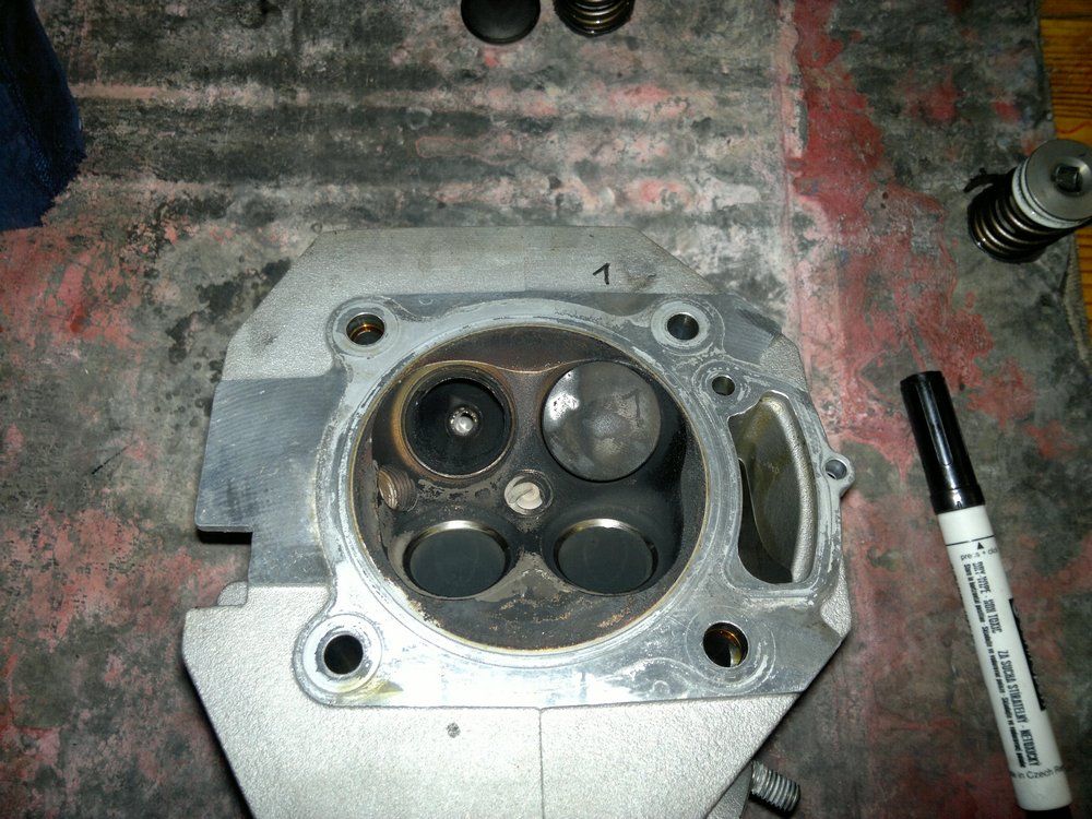

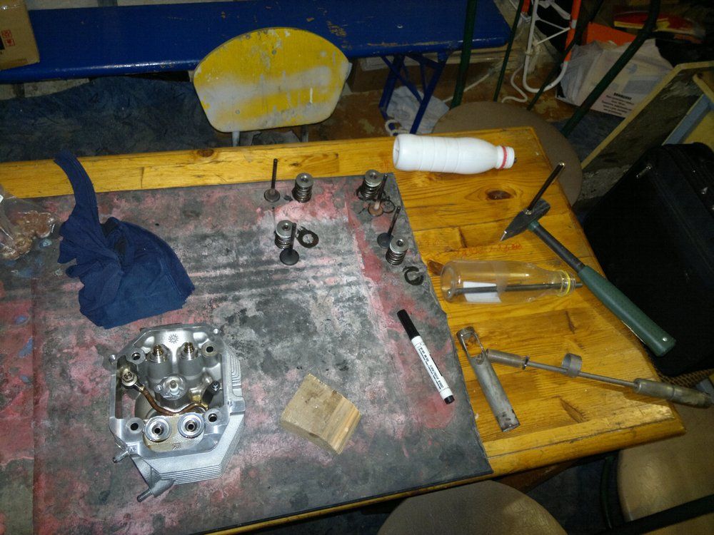

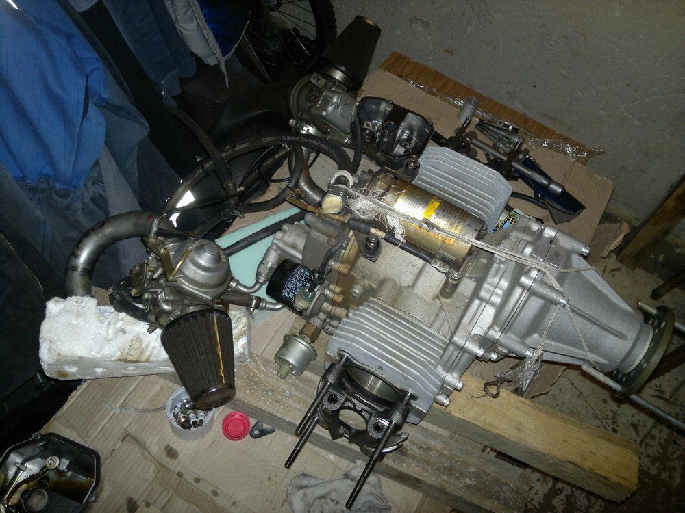

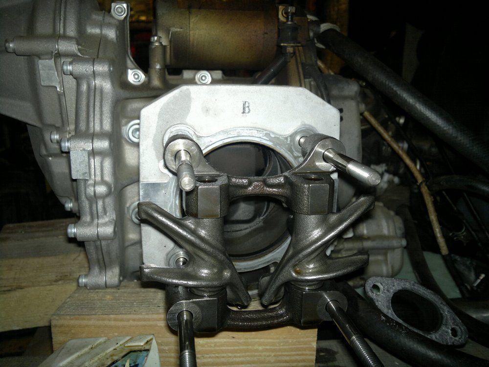

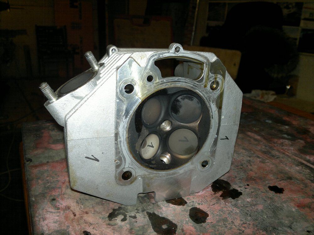

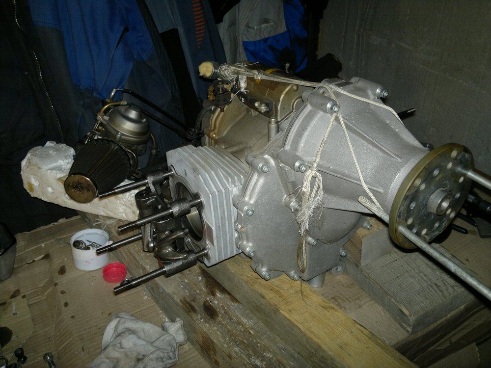

В мануале написано: проверка компрессии каждые 25 часов.
Если менее нормы - то ремонт головок, в частности замена втулок клапанов, шарошенье, притирка.
Проверили...  - отремонтировали.
Какие симптомы кроме показаний компресометра? Сильный износ был? Где брали направляющие? Как запрессовывали?
Впервые об этой проблеме узнал. Какой пробег-наработка? Причину выясняли? Компенсаторы попутно не смотрели?
Во я вопросов на задавал[ch128522]
Запчасти брали в Авианяни.
Втулки точил мастер  по головам ДВС из заготовок аналогичных металлов.
Выпресовка и запресовка  в сторону тарелки  на горячую голову.
Износ  сильный.
40 часов отроду.
На  тридцатом часе стало заметна разница в усилии по цилиндрам при прокручивании за винт руками.
Тяга тоже немного снизилась, но мало, почти незаметно.
Бензин был  точно не палёный.
Из той же заправки  Ротаксы заправляем всегда, и  нет проблем.
Контроля ТВГ небыло, а жаль. :'(
Вторая голова не пострадала.
Возможно из-за разницы по карбюраторам обогащённость смеси получалась  разная.
Мотор и так забеднённый по расходу...
ТВГ нужно каждого цилиндра  обязательно контролировать.
Цилиндры как новые.
Компенсаторы там по одному на два клапана. Работают без замечаний.

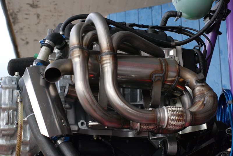

Сорри, что влезаю с своей излюбленной Хондой в ветку про HKS, но я тоже так считал когда-то... и вроде особых теоретических подтверждений нет, но с таким хитровыеженным глушителем карбюраторная Хонда ZC крутит 6000 оборотов, а без него 5 800.
Субъективная разница по тяге невелика, но есть, "на глаз" процентов 5,  и тахометру брехать нет резона.
Выпускные трубы равной длины, внутри бочки какой-то хитрый завихритель, никаких поперечных перегородок в потоке газов нет.
Возможно, там эффект эжекции потока как то завязан, точно не могу сказать
Разработан этот глушитель был на основе опыта настройки гоночных моторов, звук не столько снижает, сколько переводит пик давления на уши в область низких частот. Недостатки - тяжелый и трещины просто достают, надо бы на длинные и кривые трубы сильфоны-термокомпенсаторы ставить.
