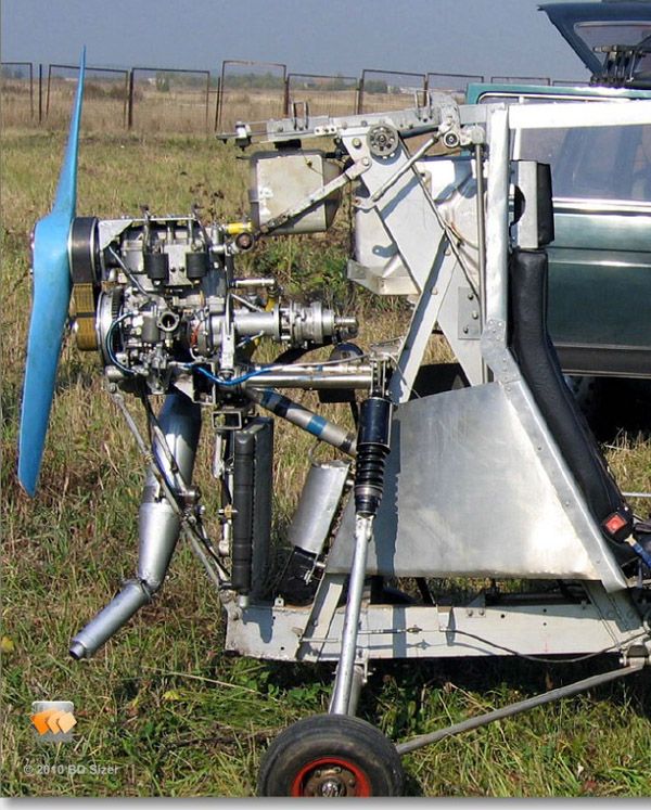

Можно переделать лодочный мотор вихрь 25м для СЛА ? подскажите кто знает.
Раньше летали. Но проблем многовато. Рассчитан мотор на охлаждение холодной забортной водой. Каналы охлаждения поэтому узкие и к тому же рассчитаны на вертикальное положение оси КВ а при работе с радиатором и горизонтально возможны паровые пробки. Сверлили новые точки входа и выхода воды. Помпу хорошую делать надо. Радиатор лучше не от печки а оковский (у него трубки вход-выход пошире).
В итоге набегает вес обвески и ОЖ... А мощности  не густо. Одноместная дельта у нас летала с вихрем в начале 90х. Пока не появились более другие моторы - Буран а затем и Рысь. И про этот геморой забыли.
Спасибо за совет. два вихря лежит с ноги один снял такой ничего вроде  моторчик. вот и подумал.
Подскажите где такой моторчик купить б\у и сколько он стоит. спасибо. я в Лен. обл. :craZy

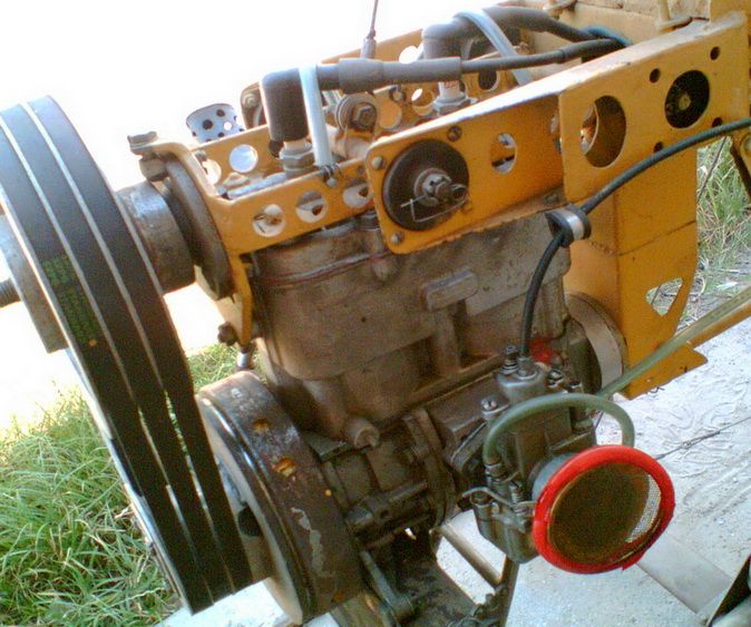

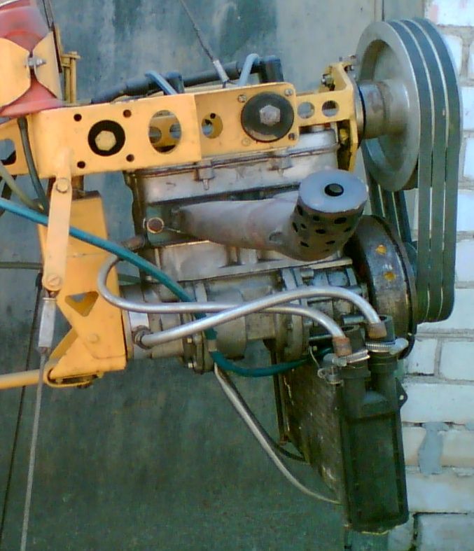

Добрый день.

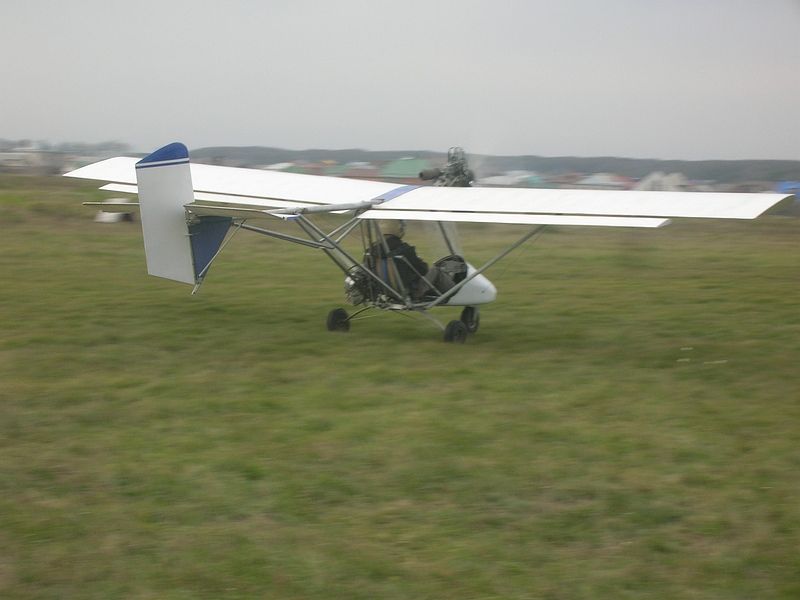

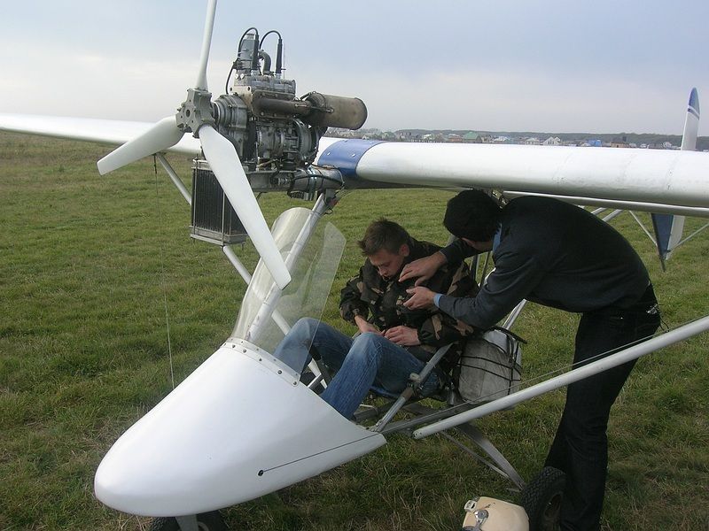

Мы и до сих пор летаем на лодочнике)))  .Пришлось пройти хорошую школу переделки зажигания и охлаждения. Сейчас метим на РМЗ-500. Хотя для обучения - вполне бютжетный вариант - 76 бензин, запчастей море, можно иметьт 2 движка , так как купить второй и подготовить под быструю замену при отказе первого. Таким образом, нет упущенного время в сезон.

А можно еще пару фоток самолетика такого...
Крылья от брошки?

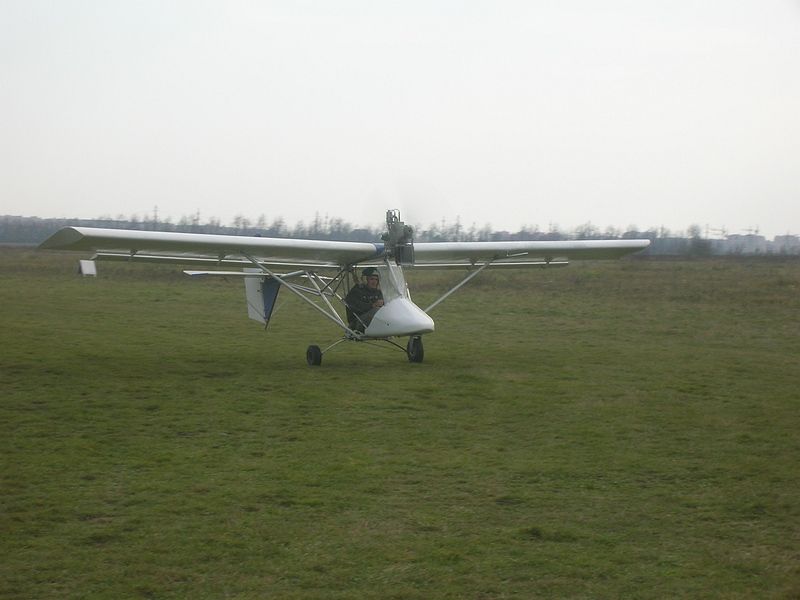

Крыло самодельное (9м), как и весь аппарат)
Еще фото.
    123,4 КБ · Просмотры: 877
To Xboct:Специально порылся и нашел:двигатель рысь 40+-2 л.с.
Миг 29, классный самолетик, пример для массового повторения: в меру прост, дешев, доступен, позволяет освоить пилотирование самостоятельно. Минус - ВМГ вкупе с радиатором имеют большой лоб, но тут уж ясно, не от хорошей жизни выбран двигун. Тем не менее доведен и дело свое делает. А с фирменным-то что не летать ;D. Вопрос: элероны зависающие или простые, как на БРО? Хотя, думаю простые.
Вихрь25 на дельте, тягу давал 85кг,зажигание родное,помпу не помню от чего переделывали, радиатор Ваз2108-печка, летал очень много, проблем с охлаждением не было....а вообще раньше весь Союз на лодочных моторах летал-примеров тьма! 🙂

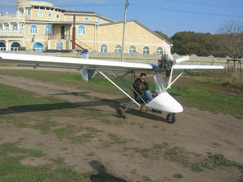

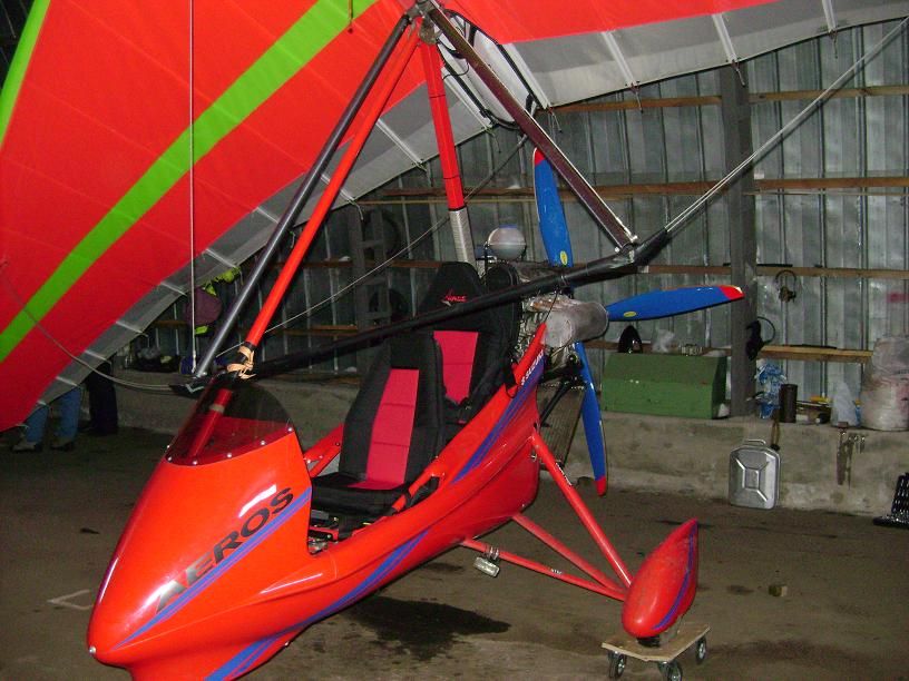

А вот ещё одна установка с лодочным матором "Вихрь 30"
Соотношение редукции 1.7, тяга на месте 75 кг. Использовал в качестве передачи поликлиновой ремень. Радиатор от Таврии.
