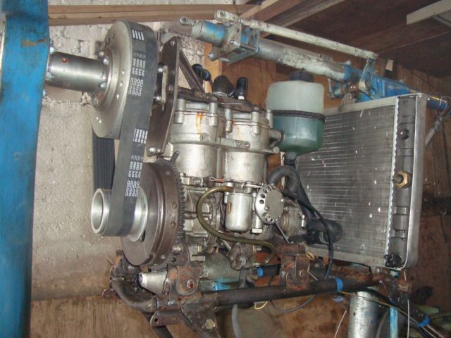

вот еще один пример применения вихря 30.
каналы водяной рубашки увеличены, помпа юпитер-6 редуктор 2,5 поликлиновой ,радиатор ока.заводится стартером .винт1400мм на месте тягу выдает 85 кг

вот что у меня получилось

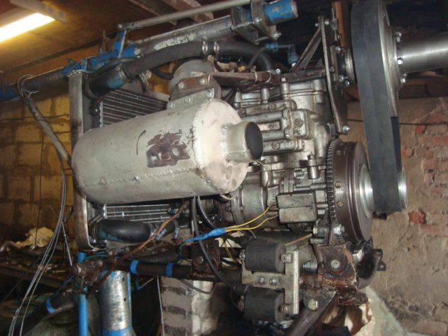

глушитель бурановский

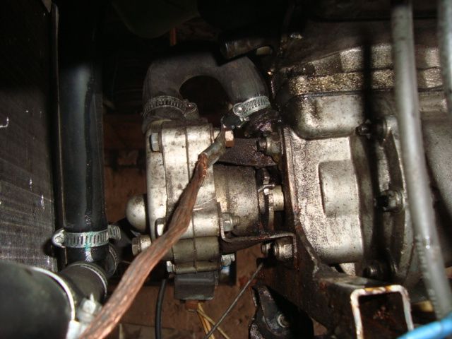

помпа  юпитер -6

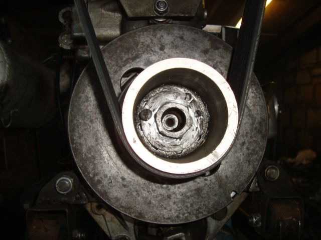

и так крепится шкив на маховике.центральная гайка  крепит маховик и шкив одновременно .устанавливается шкив на два штифта и гайка после затяжки фиксируется болтом м5 . пробовал много раз после подтягивать ,все мертво
    44,7 КБ · Просмотры: 448
втулка на верхнем шкиве просто удлинитель .чтобы винт ни цеплял крылья.

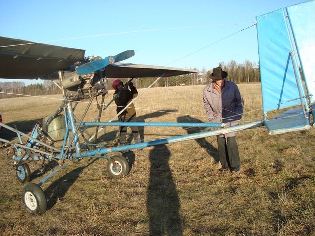

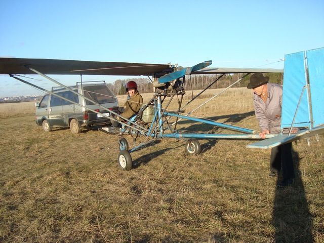

вот на этом чуде он установлен
    75 КБ · Просмотры: 537
Я по тележке сначала подумал, что дельталет. А это самолетик. Свою функцию выполняет, носит по небесам пилота, что еще нужно - действительно чудо 😉.  Мотор вот только сзади, для самоделок не гут, но это мое личное мнение.

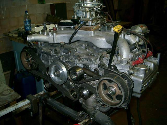

всяких конструкций много.бог даст если то следующий аппарат будет другим 🙂
    55,7 КБ · Просмотры: 539
для zar. Скажите, а выхлоп из глушителя не покрывает масляной пленкой поверхность винта и  горячий он все-таки?
У нас проблема, со стороны выхлопа на крыле сильно видно масляный налет на белом крыле. Хотим побороть привариванием к концу глушителя трубочки , направленной вверх под углом градусов 30.
винт постоянно в масляных пятнах в районе выхлопа.думаю если вам отвод вверх зделать иль даже типа глушителя мотоциклетного поставитьнад крылом то было бы самое то.
а самолетик класный и наверное в управлении легкий.мое мнение

вот этот самолет. собираюсь зделать легкий обтекатель типа каркас обтянутый полотном
