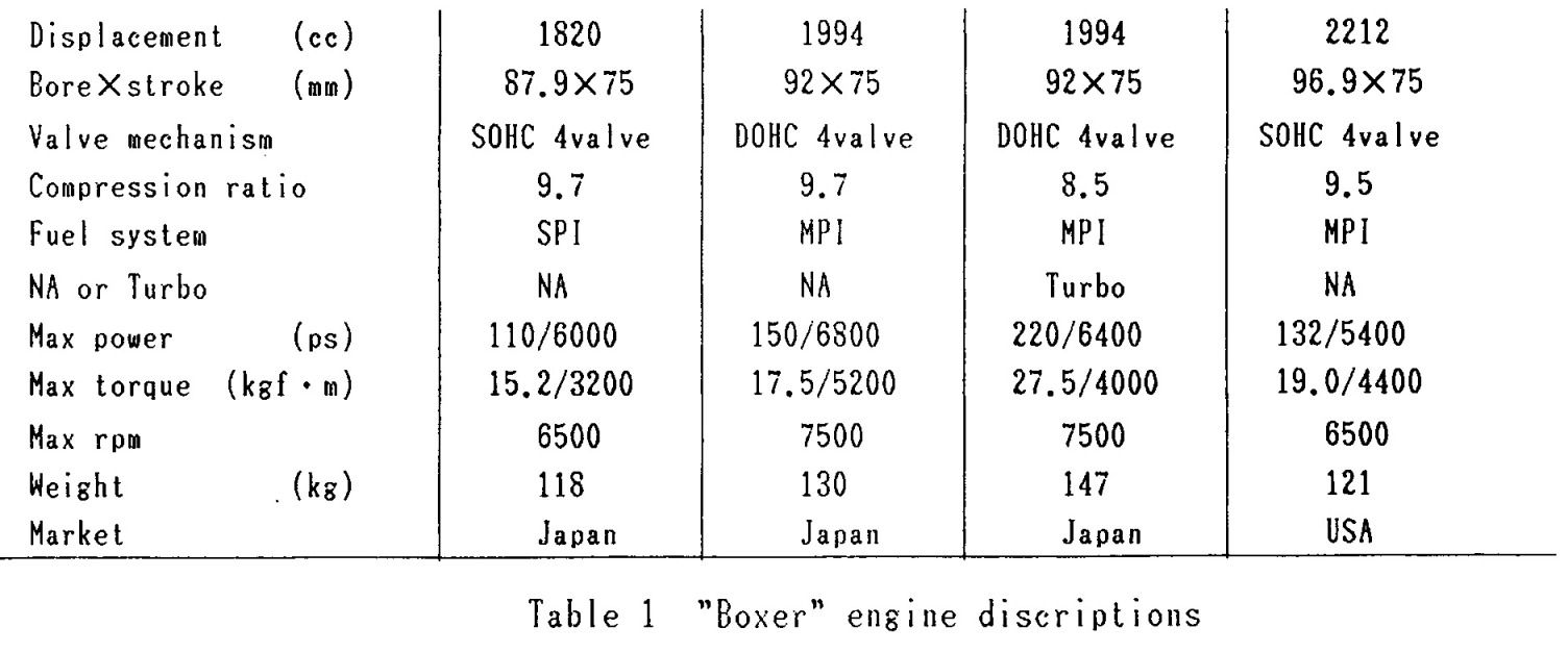

Субару дизель, ну никак не будет легче 240-250 кг, плюс система охлаждения 20-30кг.

"Насос", ты посчитай вес любого современного дизеля с Коммон Рейл соответствующего объёма и мощности, и успокойся. Например 2-х литровый бензиновый мотор весит без требухи, только сам мотор в сборе 135-150кг, аналогичный дизель весит 200-240кг, не зависимо от материала. Кстати, лучшие чугунные моторы имеют лучшую весовую отдачу, чем алюминиевые. Я имею в виду моторы водяного охлаждения.
SKR - Вы просто отстали от жизни. Конверсированный Subaru EJ257 (модель STI) c редуктором и жидкостями весит 150кг

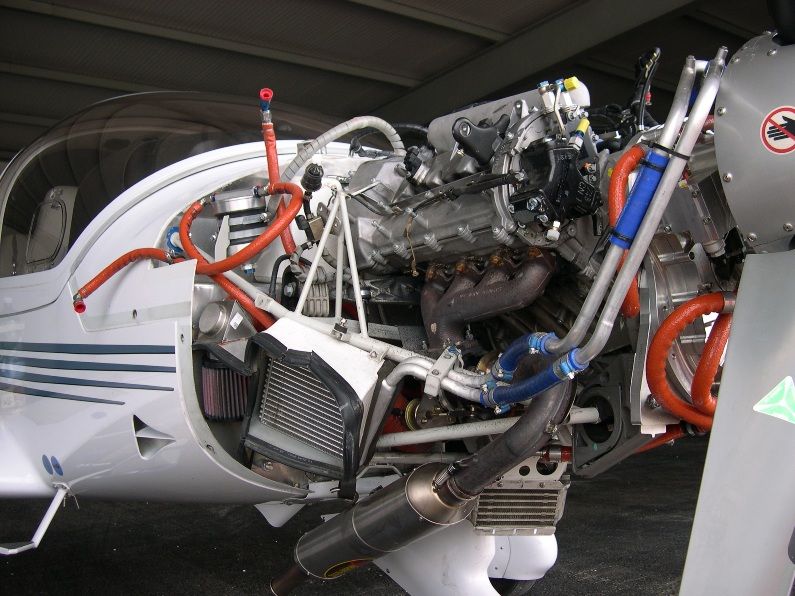

Центурион 2.0 (дизельный) весит 134кг со всем навесным и редуктором...проверьте свои источники, они не надежны 🙂
вот этому Центуриону 1.7 неповезло....ему повело голову от перегрева...самолет посадили без проблем

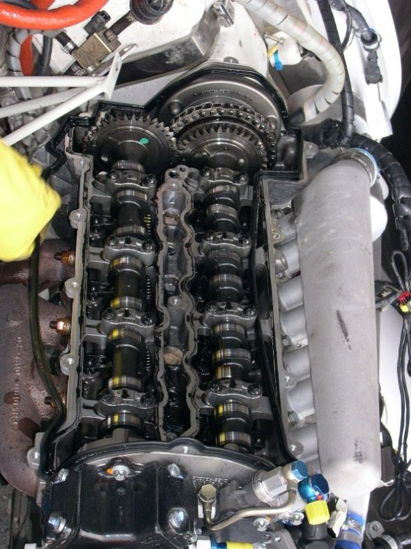

TNVD сидите тихо. Centurion 1.7  весит 134кг с оборудованием , установленным на нем. А в составе силовой установки он весит 183кг. К этому добавим более тяжелый аккумоулятор, специальный ВИШ постоянных оборотов, расчитанный на 2300об/мин вместо 2700 и имеем сокращение полезной нагрузки на 30-50 кг по справнению с карбюраторным Лайкомингом О-360, который сладко хрюкая выдает 180лошадок при рекомендованном межремонтном ресурсе 2000 часов и реальном удельнгом расходе топлива 190г/л.с.ч
тут со снятой крышкой...предстоит замена головы
    95,3 КБ · Просмотры: 274
Денис, у вас какойто хитрый калькулятор...вы центурион в глаза не видели, как можно тут лапшу вешать ?!?
