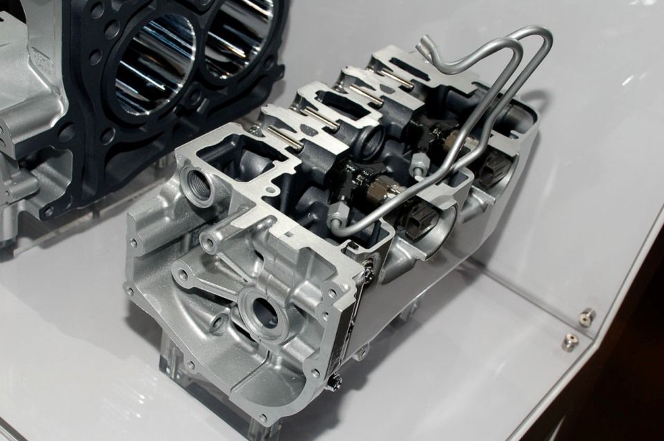

"боксеры" хороши центральным (по отношению к выходному валу) расположением центра масс...чего не сказать о рядных двигателях....еще у них лучшая сбалансированность...как на меня, то V-образные 6-ки или "боксеры" более интересны как база для конверсии... в случае проблем с головкой - замене подлежит одна сторона (два-три цилиндра), а не вся голова...если алюминиевый блок еще куда не шло, то алюиминиевая голова для керосина, мягко говоря не лучший выбор...это первое больное место "аеро-авто-дизеля" работающего на керосине...
ПВС присмотрись внимательно к субаровской головке - впечетление, что торец обращенный к поршням имеет другой материал...я "прохлопал" этот мотор в Женеве весной и во Франкфурте неделю назад :'( так бы много интересных деталей узнать уже можно было бы...
    78,1 КБ · Просмотры: 248

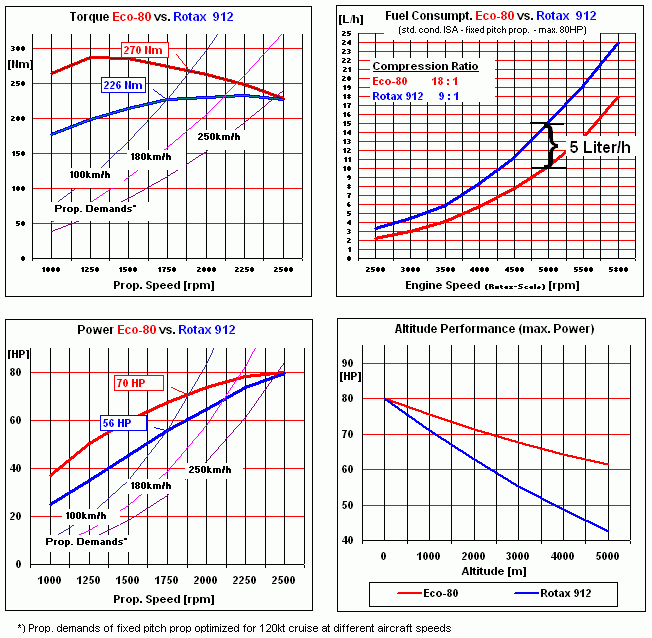

    28 КБ · Просмотры: 265
Добавлю. что винтовые кривые, приведенные на этом рисунке притянуты за уши.
В приведенном диапазоне скоростей (100-250км/ч) обороты полного газа хоть у Лайкоминга, хоть у Ротакса с хорошего ВФШ будут изменяться только на 10% и от показанного преимущества дизеля по располагаемой мощности ничего не останется.
Не хочу втягиваться в совершенно на мой взгляд бессмысленную перепалку, так как здесь не приводится ни одного достоверного источника, на который сославшись, можно уверенно сказать, что это правда.
Сказанное относится как к импортным моторам, так и к отечественным. Если перейти по ссылке (http://www.umz-gaz.ru/products/autoengines/gaz/249/), где расписаны новые Ульяновские моторы,  то создается впечатление, что все, что они пишут, чистая правда. Однако, если начать детально анализировать их "рекламный ролик", то там полно туфты.
Первое, что бросается в глаза наглая ложь насчет коэффициента наполнения двигателя, который якобы соответствует 99% от заявлеенного литража. В такое можно поверить, но с большой натяжкой еще на дизеле, у которого отсутствует дроссельная заслонка, или на двигателе с изменяемыми в процессе работы фазами газораспределения при двухвальной головке блока, в которой фазами впуска управляет один распредвал, а фазами выпуска другой. Да и то по факту, получить коэф. наполнения более 0.92-0.94 невероятно сложно, обычно 0.88-0.90. Да и то, в случае резонансного впуска с  описанным выше набором мер.
  Такая же туфта присутствует и во фразе: "уменьшить количество тепла, передаваемого в охлаждающую жидкость, благодаря чему снизить тепловую напряженность системы охлаждения автомобилей с указанными двигателями" - где первая половина фразы опровергает вторую.
И так далее.
И в заключении, пока Вы тут не передрались, хочу заметить уважаемые господа, относитесь поскептичнее к той информации, которую Вы используете в своих постах, так как она в 90% сфальцифицированная в сторону улучшения, и по факту никогда не соответствует истине. Западная пропаганда продвинутее нашей в смысле вранья, наши же еще только учатся, отсюда столько шероховатостей в их текстах. Но и те и другие заряжалы, и в разной степени бракоделы (наши конечно в большей степени).
