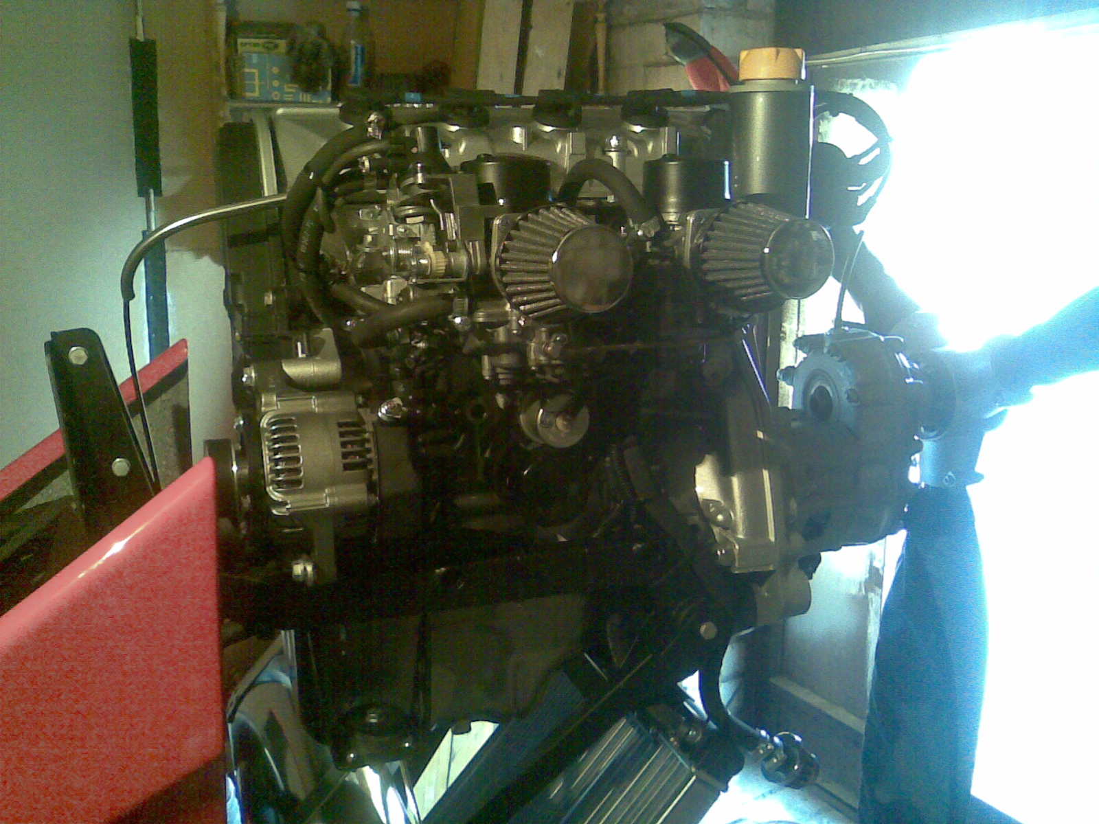

Начитался в этой теме , пролетел на МД коллег с Хондой и....дурная голова рукам покоя не даёт.Процесс пошел. Есть вся гамма от 1,3 до 1,6. Нравится 1,4 он немного легче чем 1,3 и немного мощнее.Вариант будет только с карбюраторами.Инжектор пробовали но особой прибавки мощи и на дёжности нет.    Вот только с радиатором???
Редуктор  производства Саши Чернова.Приходится вне очереди из зубов вырывать.Чернов сказал,что скоро от таких,как я с ума сойдёт 😀

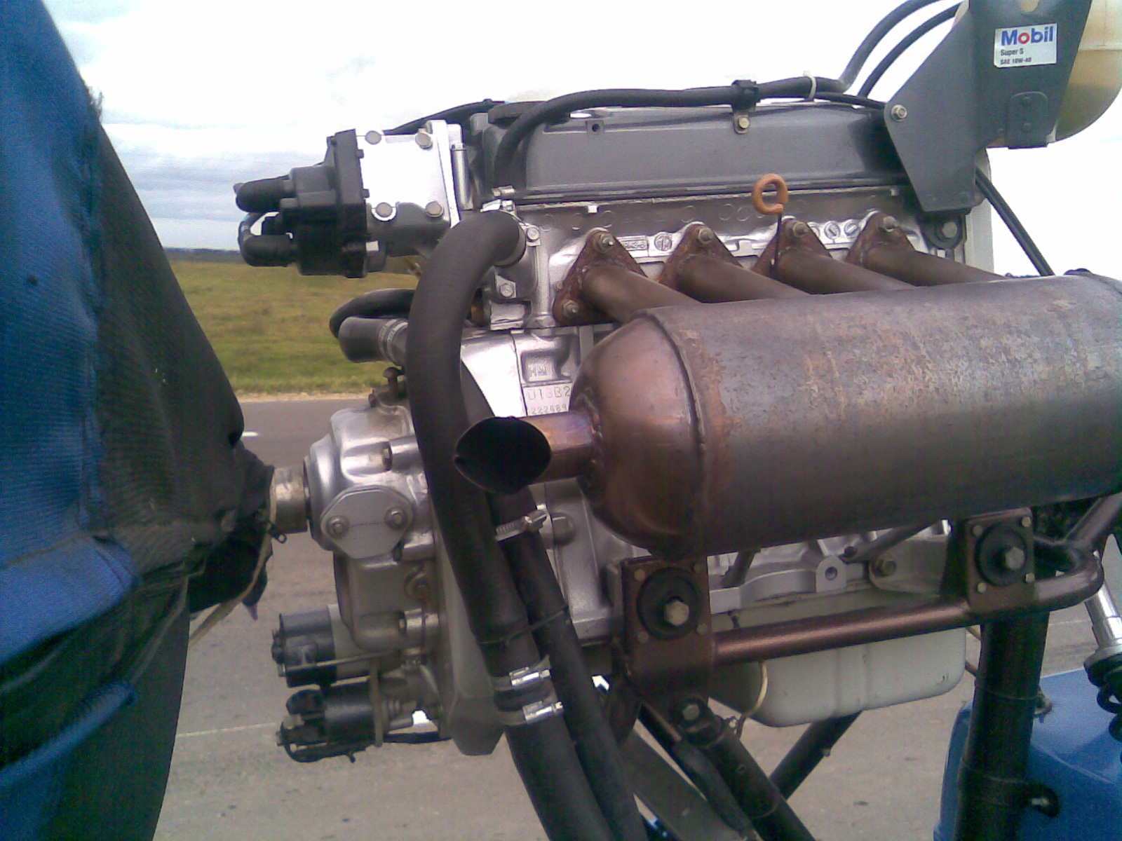

Нужно варить глушитель на Хонду.Думаю по обычной схеме,как у коллег (на фото).  Буду благодарен  выслушать любые советы и рекомендации по вопросу о внутренностях этой железки.

Выхлопное отверстие глушака на фото, если не ошибаюсь, смотрит прямо на винт. что не есть хорошо.!? Мне тоже нужен хороший глушак к Хонде1500.! Почему не сделать из нержавейки.!? Если хотите, делайте 2, я готов купить один.!  Какой винт у Вас на Хонде.? Какой оптимальный -3х лопастный винт для Хонды.? Детали в личку, плиз.!
   С уважением. 🙂
как нормальная выхлопная система.которая улучшает продувку цилиндров он работать небудет,это раз.Места стыка трубочек и резонатора будут лопаться по сварным швам,поскольку сама оболочка резонатора играет как барабан и издает неприятные звуки.Уж если нехотите нормальный выхлоп,он где то есть на этой ветке,разрежте трубочки и сделайте подвижное соединение  применив развальцовку и пружинки.(это тоже где то есть про хонду)

Выпускная трубка загнута  в сторону .Мне приходилось летать на этом аппарате.Очень комфортная работа глушителя.Уже 3 года и никаких трещин нет.                                                                                         Винт 180см шаг 1м  двухлопастный деревянный. Какой лучше?Я думаю тот у которого тяга больше.3-х лопастные пластиковые  есть у многих коллег но почему то все летают на дереве.
Про глушак толком ничего и не нашел.Придётся по обычной схеме но из нержавейки.

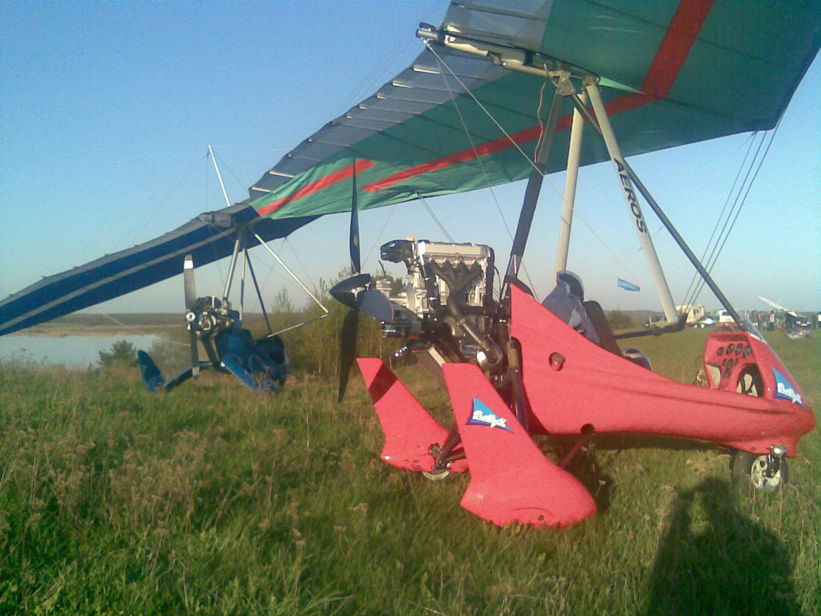

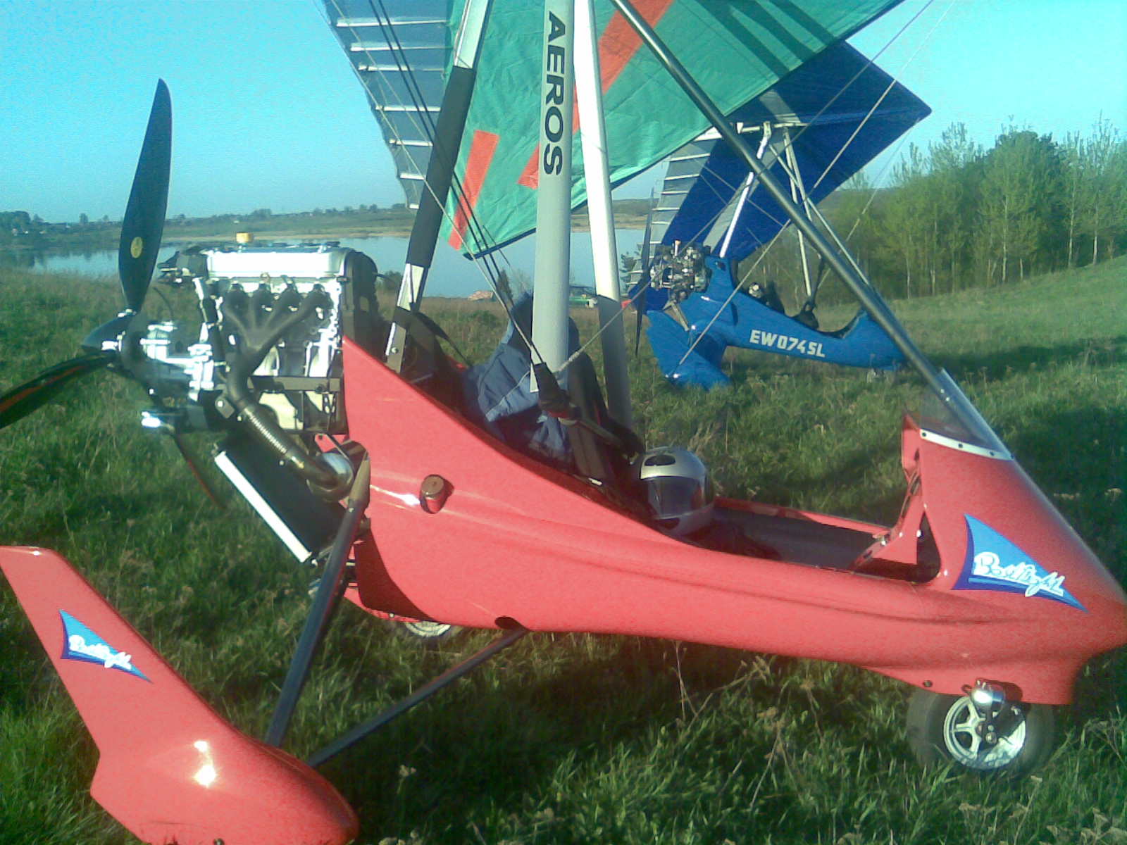

Тот,что на снимке 1,3 выдаёт 185 кг тяги. Винты  деревянные моноблочные на любые ВС  делает товарищ в г.Орша.Цена  для 4-х цилиндровых моторов 120 дол.Качество изделий проверено годами.Вся Беларусь на них летает.
На фото МД с Хондой 1,5 и винтом Киевпроп.Ставили на него  и двухлопастный .Тяга не помню но немного больше.На вид это МД Аэроса но это не так.Это точная копия выполнена моим товарищем из Витебска.Сейчас почти готов шестой такой аппарат.Первых два были с Субару 1,8 инжектор но что то ему не понравился впрыск.Остальные все с Хондами.На заднем плане фото тоже почти копия Apollo но это моё производство.Был на нём G-10 теперь  устанавлиаю Хонду.
