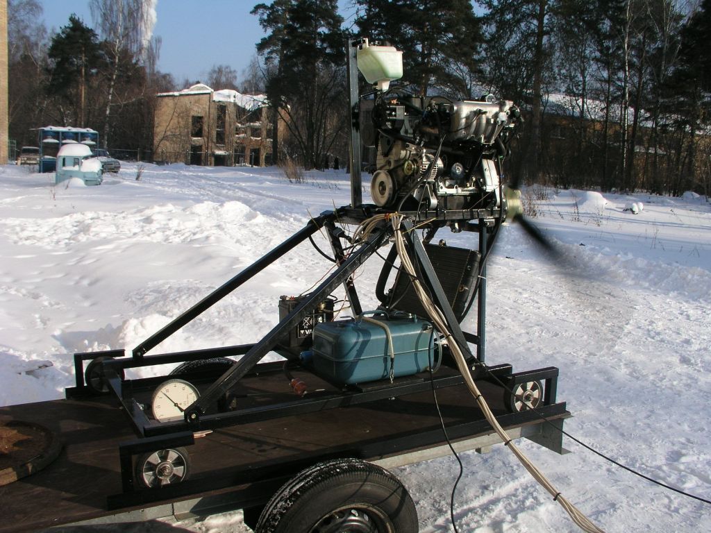

http://www.3dway.ru/Storyes/SamSamich.html
Хондалёт
тяга 350
    164 КБ · Просмотры: 317
